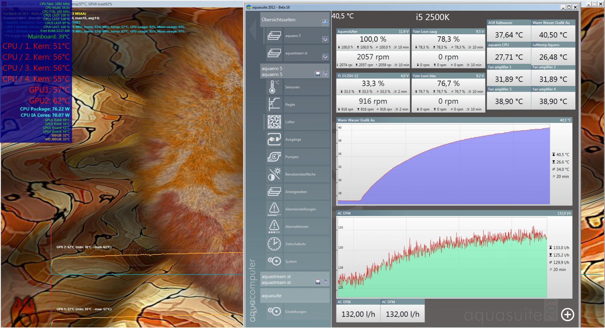

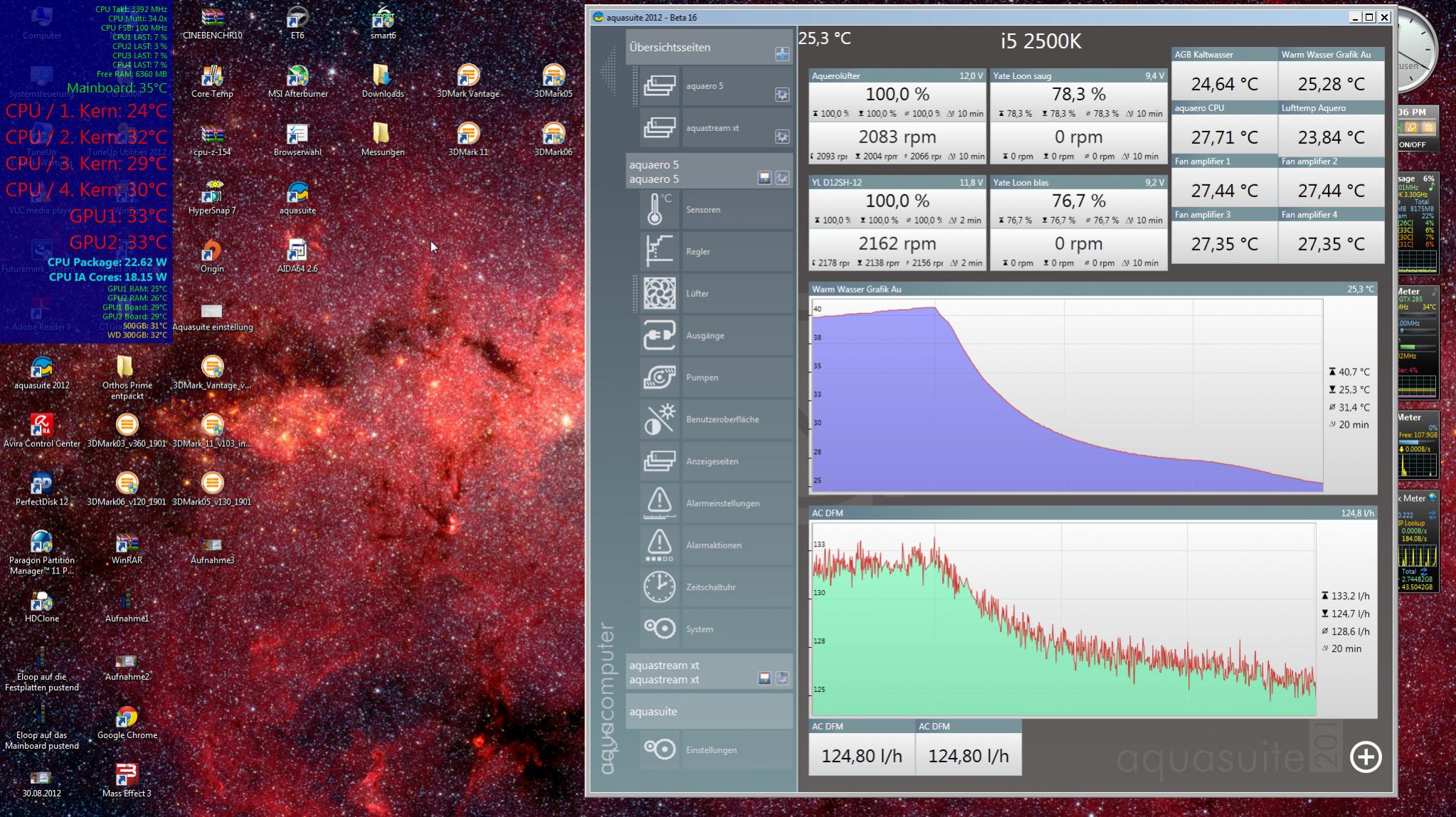

Hi,
Also das der Duchfluß mit steigender Temperatur bei wässrigen Kühlmedien zunimmt ist richtig (in dem uns gängigen Temeraturbereich).
Die Zunahme von 10l/h bei einer Temperaturzunahme von 10K ist allerding heftig. (ca. 17%)
Ich habe in meinen Messreihen marginale Durchflußerhöhungen von 130 auf 135l/h. (ca. 4%). Das bei Temperaturerhöhungen von bis zu 25 K.
Wer die Pumpe überwachen kann, kann ja auch mal die Pumpendrehzahl bei Zunahme der Wassertemperatur beobachten. Über dieses Phänomen fundiert zu diskutieren braucht es schon solide Kenntnisse der Physik von wässrigen Flüssigkeiten.
Ich bleibe da mal bei der empirischen Beobachtung, da ich "nur" Valenzelektronenphysiker bin. :)
Edit: Habe heute noch mal geschaut:
Heizlauf
Temperaturzunahme Warmwasser 26,6°C auf 40,5°C =13,8K
Durchflusszunahme : 125,2 auf 133,0 l/h = 7,8l/h
Kühllauf:
Temperaturabnahme Warmwasser 40,7°C auf 25,3 °C = 15,4K
Durchflussabnahme: 133,2l/h auf 124,7l/h = 8,5l/h
Pumpe: Aquastream XT Ultra bei 80 Hz
i5 2500K mit Cuplex Kryos und 2 GTX285 mit AquagraFx Kühler und Alphacool 360 Monsta.
