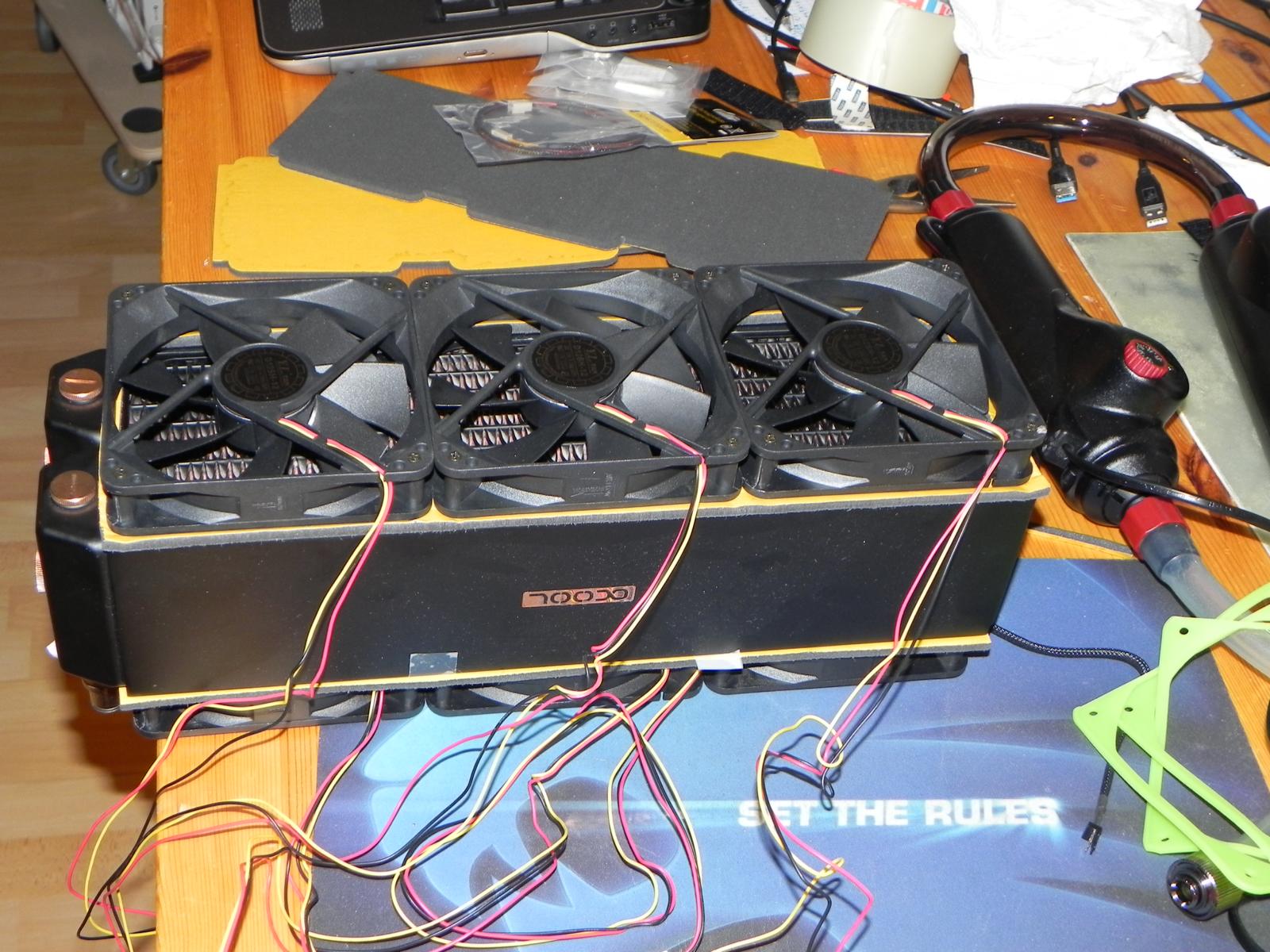

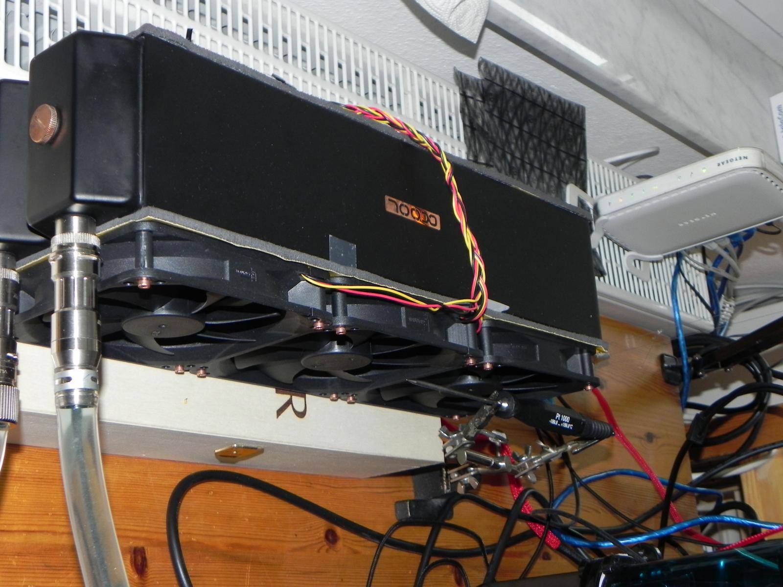

Abgedichtet:
Je nach Typ des Lüfters hast di am Rand 1-3 mm Platz, durch den Luft entweichen kann oder als Bypass einfließt (Druck/Saug). Diese Luft geht nicht durch den Radiator.
Ich dichte entweder mit Siliconpads oder Neoprenband ab. In dem Fall: Neopren 360er Pad.
