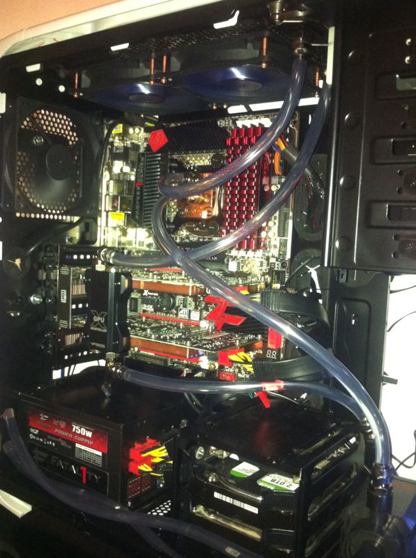

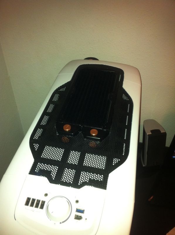

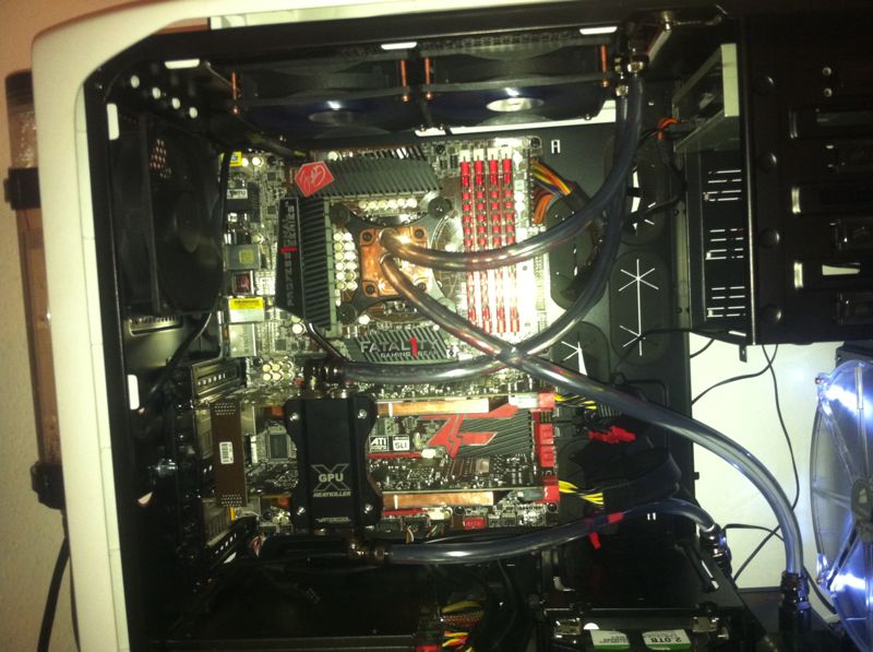

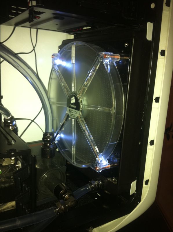

PlaYboy
- Apr. 2004
- 903
ich habe nun seit 3 Wochen meine 1. Wasserkühlung im Betrieb welche ich in einem Corsair 600T eingepasst habe. Wollte mich einfach informieren ob die Werte okay sind und ob man evtl. durch andere Lüfter noch was erreichen kann.
Zum System:
i7 2600k @4,0Ghz und 1,270Vcore
2x Zotac GTX 570amp! @ 1,025Vcore
Gekühlt wird mit:
240er Alphacool NexXxus XT45 - Oben (2 Lüfter pusten die Luft raus)
200er Phobya Xtreme 200 - Front (1 Lüfter zieht die Luft herein)
120er Gehäuse Lüfter zieht hinten Luft rein
Eheim 1046-790 230Volt Vollkeramiklagerung
CPU Kühler Alphacool HF 14 Yellowstone - Kupfer Edition Socke
Kreislauf: AGB>>>Pumpe>>>CPU>>>240er Radi>>>GPU-SLI>>>200erRadi>>>AGB
Raumtemeratur: ca. 25-28°C
Idle:
CPU: 38°C
GPU: 40°C
Wassertemp: 34°C
Last:
CPU: 65°C
GPU: 56°C
Wassertemp: 43°C
Geht da noch was habe ich die Lüfter vielleicht nicht richtig auf die Radis geschnallt bzgl Luftstrom?
paar Bilder machen die Sache bestimmt verständlicher
Zum System:
Gekühlt wird mit:
Idle:
CPU: 38°C
GPU: 40°C
Wassertemp: 34°C
Last:
CPU: 65°C
GPU: 56°C
Wassertemp: 43°C
rainbow6261
Rear Admiral
- Juni 2011
- 5.840
Deine Temperaturen sind fast genauso wie meine. Liegt daran, dass die Hardware sehr ähnlich ist und die Radiatorfläche ebenfalls. Ich weiss zwar nicht wie schnell deine Lüfter drehen, aber viel mehr wirst du kaum aus den Radiatoren rausholen.
E
ELMOKO
@PlaYboy da du ja dein 240 radi oben ->240er Alphacool NexXxus XT45 - Oben (2 Lüfter pusten die Luft raus) du pustet die warme luft vom board mit durch den radi das macht schon was aus. kannst du die lüfter nicht reinpusten lassen. denke dann wird es besser werden mit -1-2 grad weniger.
HeiderKiller
- Nov. 2009
- 983
Commander Alex
Fleet Admiral
- Dez. 2007
- 29.889
Bei der Spannung auf der CPU + Furmark bei der Graka, finde ich die Temps ok.

Tatsächlich?
Meinst du da lässt sich noch was optimieren wenn ich hier
ein wenig Aufräume?
Für wärmere Tage sind die Settings jedenfalls nichts, naja aber bessere 2600K's brauchen auch nur 1,25V für 4,5GHz^^
EDIT: Kann man ca. sagen wieviel heizlast in dem Test auf dem Radiator lag?
CPU lt. CoreTemp nur 100W, kann nicht angehn^...
ich tippe eher auf GraKa: 250W CPU: 200W = 450W (ca.)
Danke
ein wenig Aufräume?
Danke

Wenn du da unten aufräumst kannst du sicher noch paar Grad raus holen, weil sich da unten sicher etwas warme Luft staut.
Was da an Wärmeleistung dran hing kann man schon auf grob 400-450Watt schätzen, also nicht gerade wenig, Verbrauch von der GPU kann man ja bei diversen Testseiten finden und von der CPU mit einer ähnlichen Übertaktung ebenfalls, man kann sagen das die gesamte Leistungsaufnahme als Wärme abgegeben wird.
