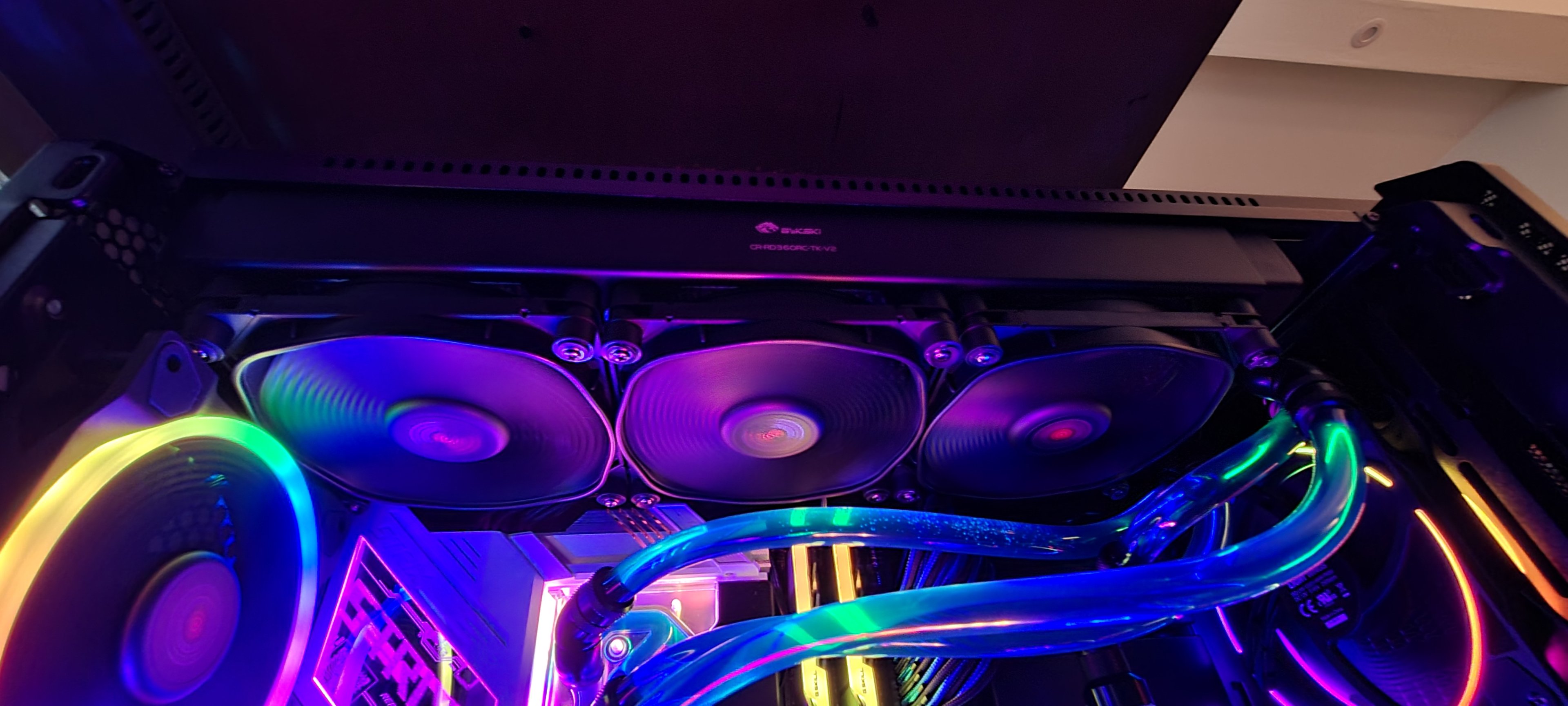

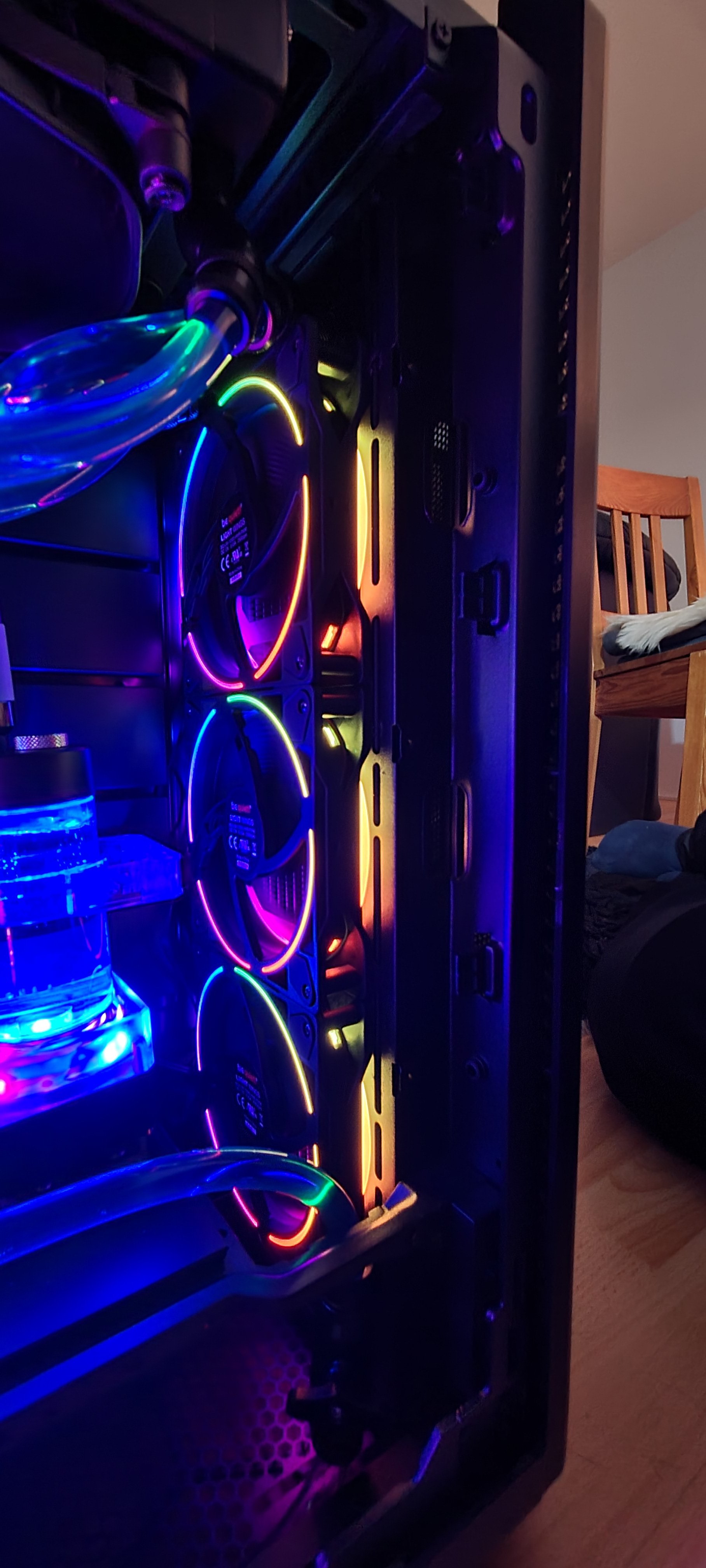

Lüfter sitzen innen und Radiatoren dahinter.dSi schrieb:Ich blick bei deiner Konstruktion nicht durch, hast du oben Push Pull und vorne Pull ? zeig mal ein komplettes Foto wo man sieht wo die Lüfter sitzen auf den Radiatoren.
Hatte ursprünglich die Lüfter von innen durch die Radies nach draußen blasen lassen.
Jetzt habe ich die vorderen Lüfter gedreht. Die saugen die Luft durch den vorderen Radi nach innen ins Gehäuse.

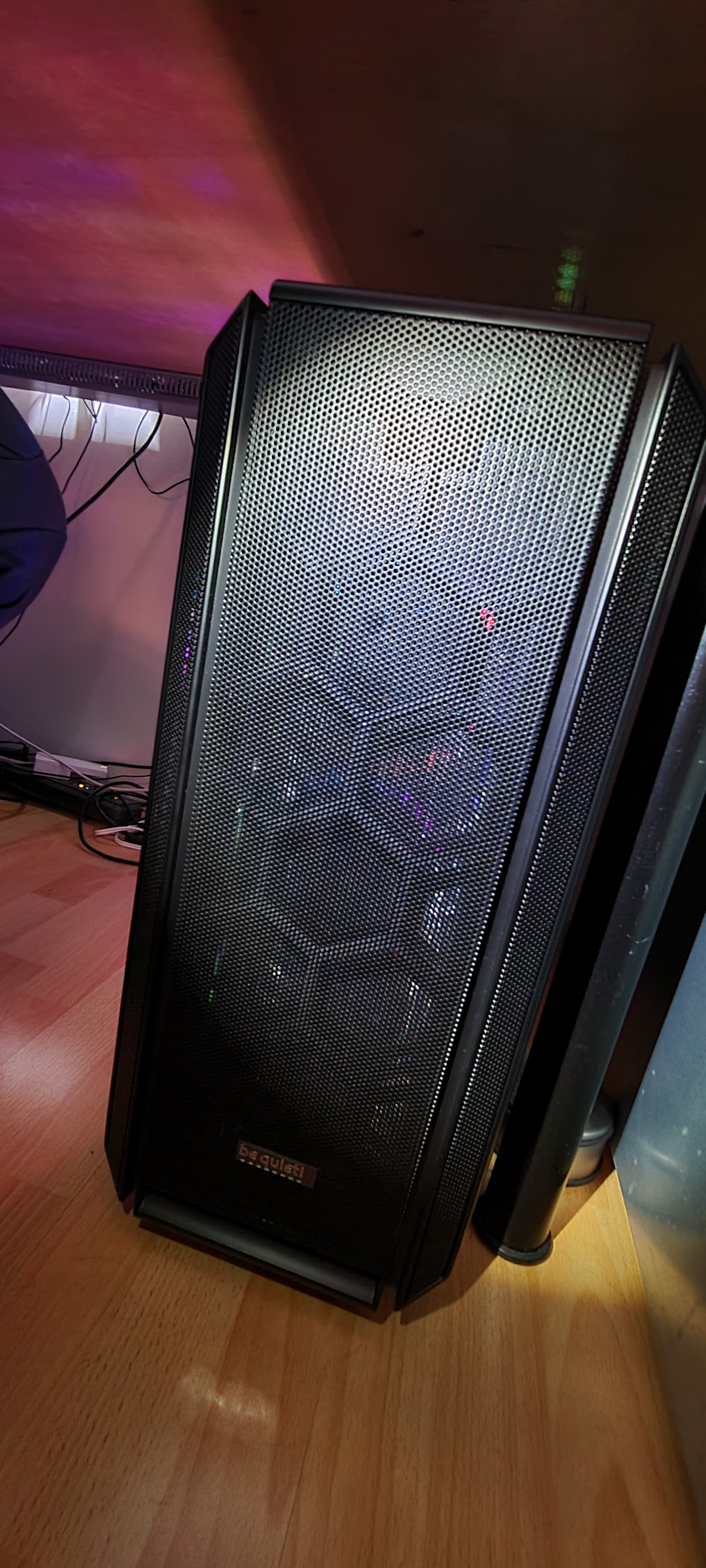

probiere nochmal die Lüfter vorne die Frischluft hinein drücken zu lassen und wie oben beschrieben sie nicht zeihen zu lassen. Dann mach alle Staubfilter weg (oben und Front). Dann musst du halt einmal im Jahr dein Gehäuse auspusten ;-)
Wie sieht deine Gehäuse Front aus?
der Obere radiator ist zuerst nach den Wasserblöcken angeschlossen richtig?
Bei dem vorderen Radiatoren müssen die lüfter anders vor den Radiator
Also Radiator <- Lüfter reinziehend <- Staubfilter <- frischluft
Die SIlent Wings sieht halt nicht gerade sehr Druckvoll

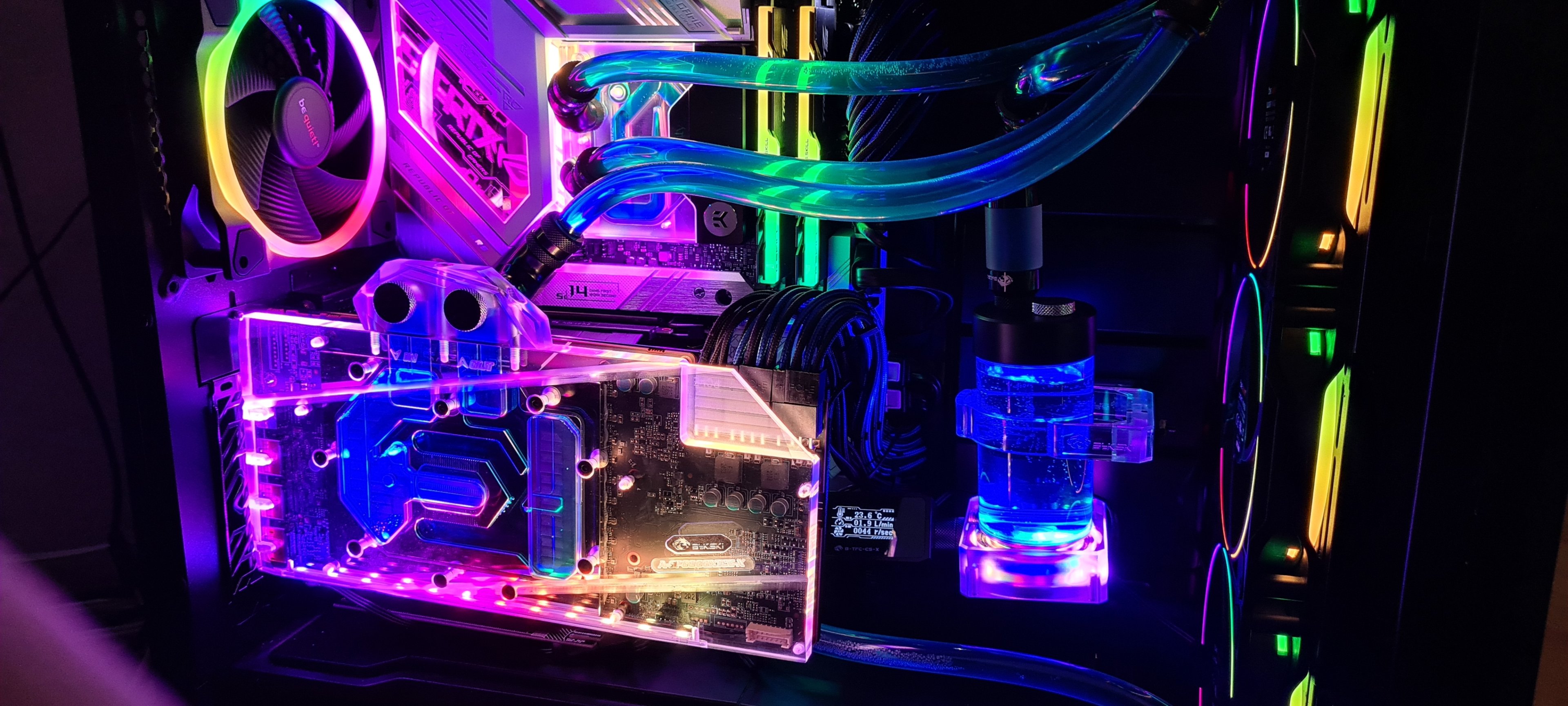

Der obere Radiator sitzt als erstes nach Grafikkarte und vor CPU. Der zweite nach CPU.dSi schrieb:der Obere radiator ist zuerst nach den Wasserblöcken angeschlossen richtig?
Du meinst Radiator innen unddSi schrieb:Bei dem vorderen Radiatoren müssen die lüfter anders vor den Radiator
Lüfter außen dann durch Radiator reinblasend.
Habe das beim Einbau so probiert und bekam Probleme mit den Anschlüssen ob in der Ecke. Darum habe ich den vorderen nach außen gesetzt um mehr Platz bei den Anschlüssen zu bekommen. (letztes Bild der Antwort von mir)
Benninger87 schrieb:Wie sieht deine Gehäuse Front aus?
siehe Foto
Also Grafikkarte -> Radiator -> CPU -> Radiator -> Grafikkarte ?sosonana schrieb:Der obere Radiator sitzt als erstes nach Grafikkarte und vor CPU. Der zweite nach CPU.
Sowas kannste dir sparen das heizt dein Wasser noch mehr auf in deinem Fall.

ja Lüfter außen und Radi inne. Lüfter Ziehen die frische Luft und drücken sie durch den Radi

Vielleicht kann ich den Radiator so einbauen das die Anschlüsse unten sind , dann könnte ich den nach innen verlegen und die Lüfter von Außen Durchblasend.

...also meiner Erfahrung nach ist die Reihenfolge von thermischen Quellen und Senken im Wasserkreislauf ziemlich wurscht (ich hab' sogar parallel geschaltete Radiatoren). Ich würd' nur drauf achten, daß die Pumpe möglichst kühles Wasser ansaugt, also erst nach den Radiatoren und vor den Kühlblöcken im Kreislauf sitzt...dSi schrieb:Also Grafikkarte -> Radiator -> CPU -> Radiator -> Grafikkarte ?
