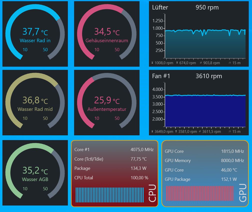

Wollte es einfach mal hier rein packen, denke die Temperaturen gehen klar?
Die CPZ lief stock dabei. (Normalerweise mache ich sie auf AC 4.3GHZ und die Temperaturen gehen nicht so hoch mit der Spannung 1.24V)
Habe hier 45min eine Last auf Grafikkarte und CPU simuliert.
Wasserlauf ist Rad-in -> Rad mid -> Wasser AGB
[Die Sensoren habe ich einfach Plug&Play eingebaut am Aquaero, somit kann ich die Temperaturen nicht zu 100% verifizieren. Wassertemperatur entspricht im Idle aber immer der Temperatur der Grafikkarte, daher sollte es annähernd passen]

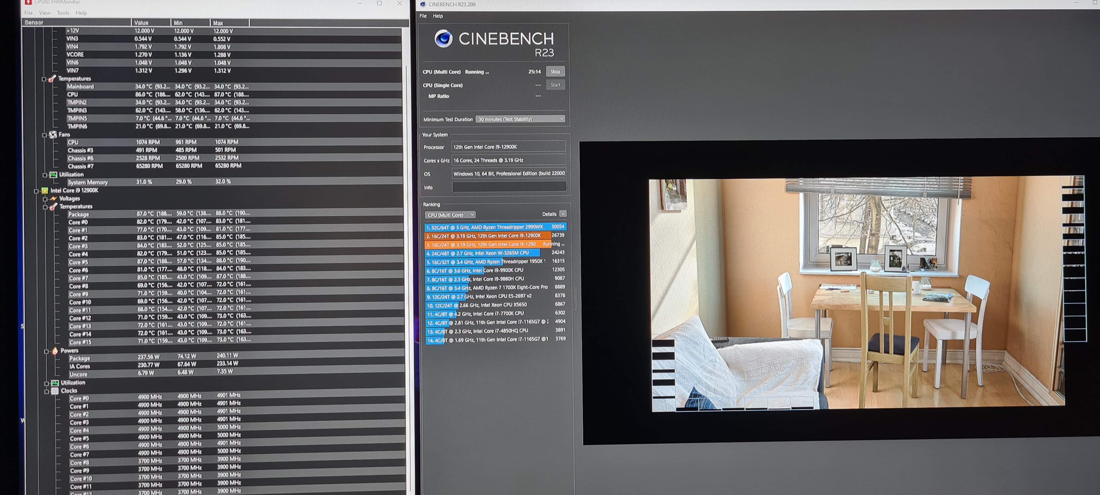

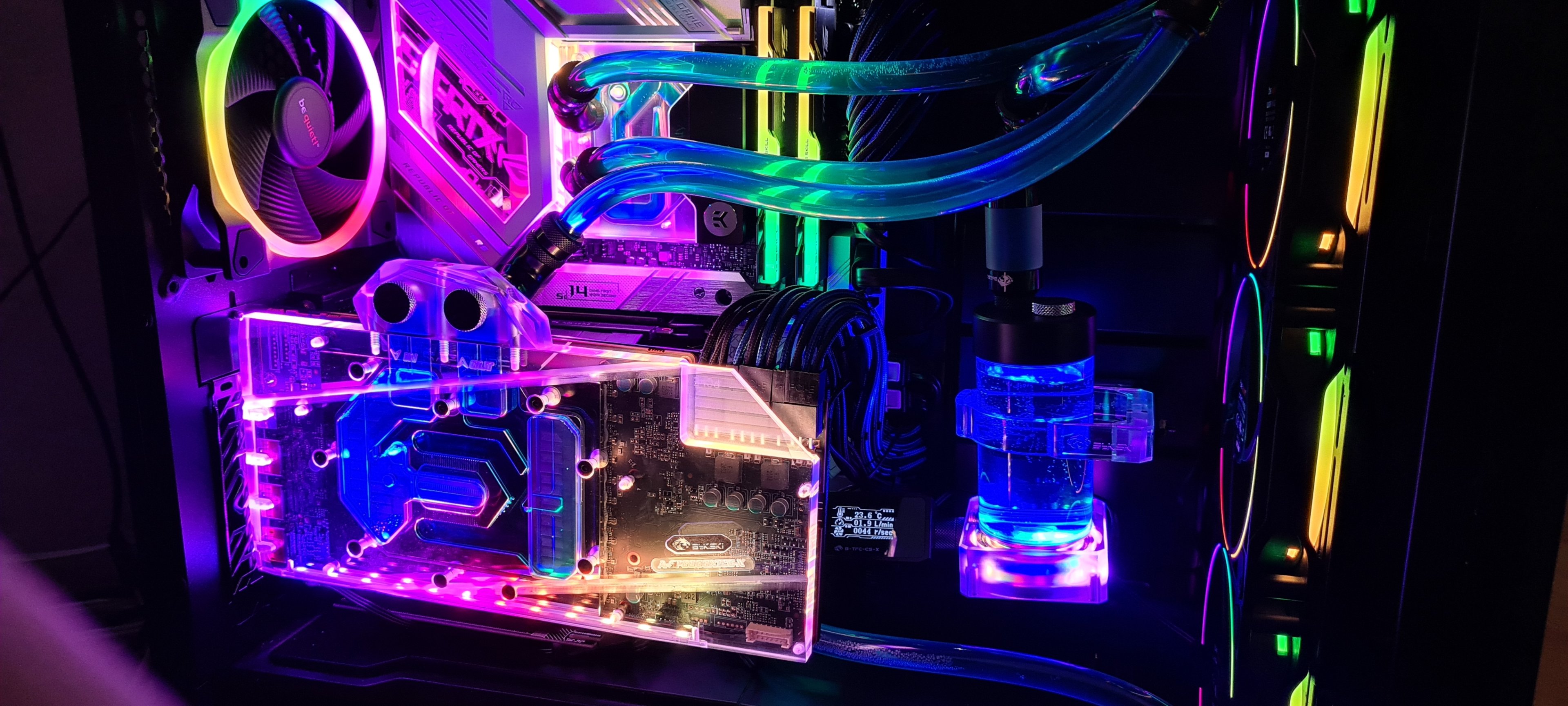

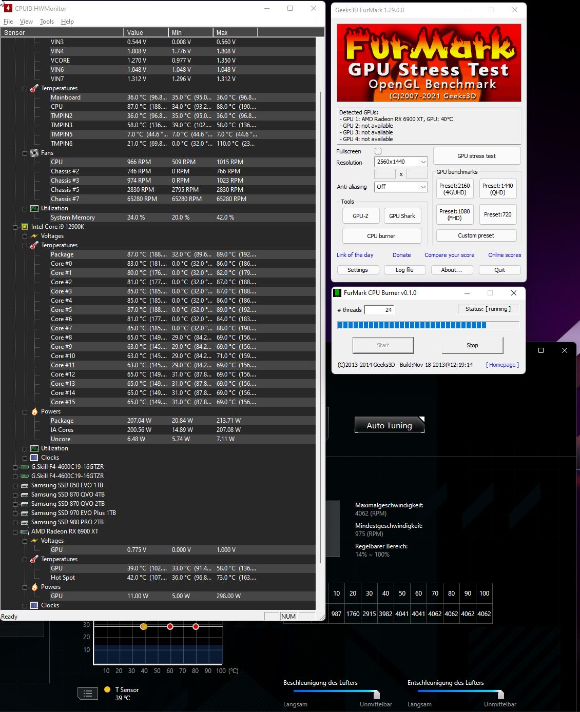

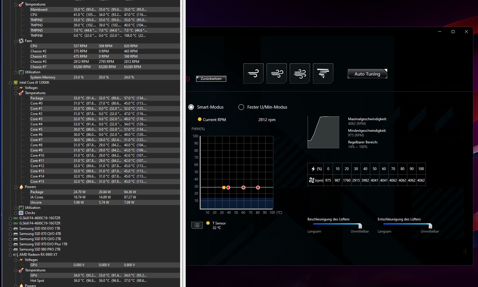

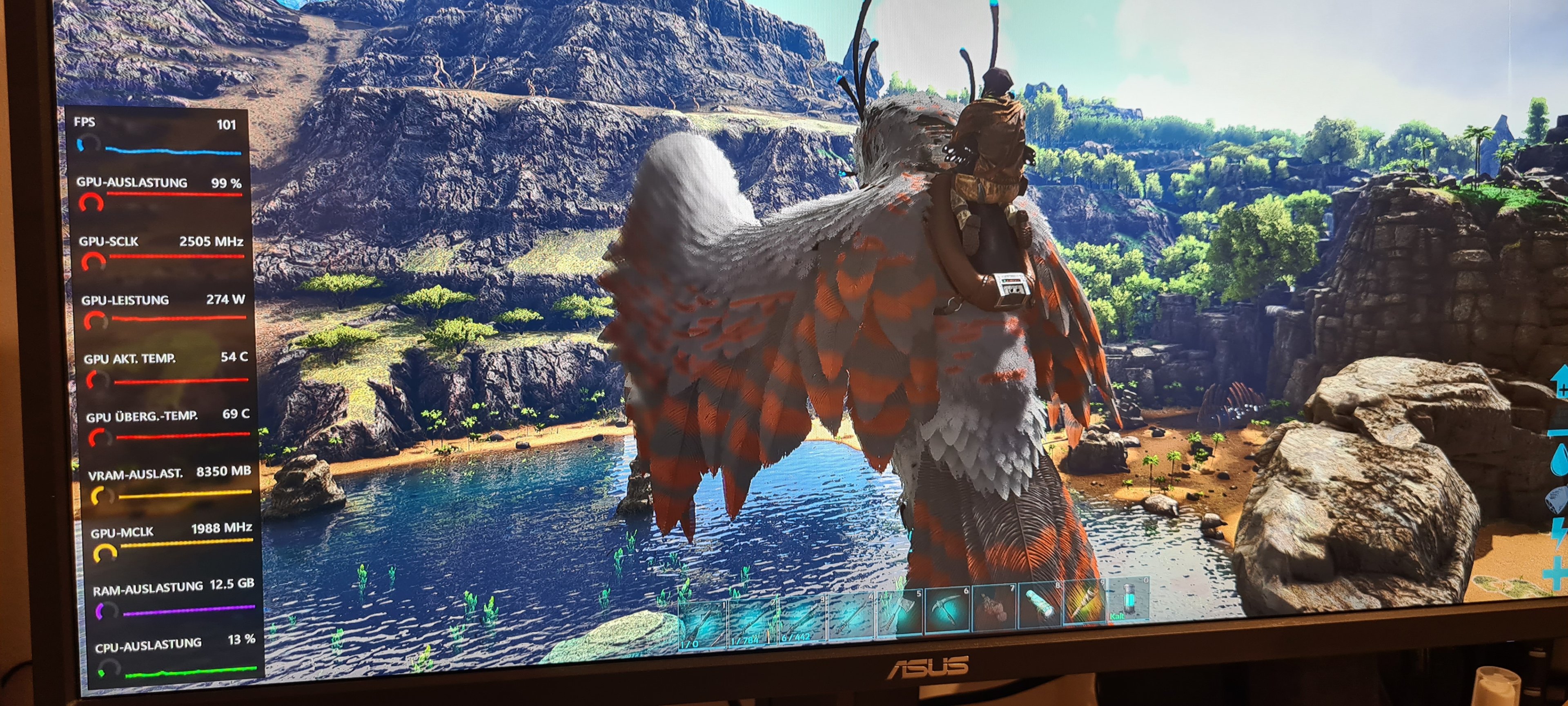

Habe mein System i9 12900K und Sapphire RX6900XT N+ SE auf Custom Wasserkühlung umgebaut und wollte mal fragen ob die Temperaturen CPU Idle 32-35 Grad und Grafikkarte 31 Grad / Hotspot 34 Grad bei Wassertemp. 28 Grad und unter Last
CPU 84-86 Grad gemessen beim Schleifentest mit Cinebench und die Grafikkarte bei Last 54 Grad / HotSpot 69 Grad. (mit Spiel ARK und Einstellung Episch siehe Fotos).
Ich Frage weil ich nach dem 1.Umbau der Wasserkühlung noch werte hatte die zwar besser als bei Luftkühlung waren aber irgendwie noch nicht ganz das was ich mir erhofft hatte. Schraubte dann die Wakü von der Grafikkarte noch mal runter und habe gesehen das einige Pads (original 1,2mm laut Anleitung dick) nicht richtig Kontakt hatten. Habe dann Pads aufgelegt mit 1,5mm und siehe da von 75 Grad unter Last auf 54 Grad unter Last. Der Hotspot ist jetzt auch nur unwesentlich höher als die GPU Temp.
Grafik denke ich ist Ok so.
Bei der CPU bin ich mir halt nicht sicher die Werte OK sind!
Mit freundlichen Grüßen
Frank

Ja das passt super. Flow und Lüfter noch angeben?
Damit kannst du dann noch rumspielen
Super (freu) Danke für deine Antwort.
Das Gehäuse ist ein Silent Base 802 Black Window.
Ein 320 Radiator 2reihig oben und ein 320 Radiator 1reihig in der Front mit je 3 120er Silent Wings Lüfter die oben durch den Radiator raus drücken und in der Front über den Radiator rausziehen.
Sonst keine Lüfter verbaut.
Der Grafikkartenkühler ist von Bykski und der CPUblock ein EK-Quantum Velocity2.
Pumpe - Grafikkarte - Radiator oben - CPU - Radiator front - Behälter mit Pumpe

Mach dir mal den Feontradi einblasend. Der kühlt mit der warmen Innenluft. So bekommst du nochmal ein paar grad!
Welche Auflösung spielst du?
Teste mal Front rein und Top rein.sosonana schrieb:Lüfter die oben durch den Radiator raus drücken und in der Front über den Radiator rausziehen.
Hinten einen Lüfter raus.
Mit Frischluft lässt es sich in der Regel besser kühlen.
So fahre ich mit meinem Setup, Temperaturen dazu, siehe den Beitrag von mir.
Im Gehäuse ist die Temperatur dann ungefähr gleich der vom Wasser.
Werde die Lüfter mal drehen und es ausprobieren!Benninger87 schrieb:Mach dir mal den Feontradi einblasend. Der kühlt mit der warmen Innenluft. So bekommst du nochmal ein paar grad!
Die Auflösung ist 2560x1440.

Okay dann wird die CPU auch noch gut verwendet. Die Komponente die wärmer wird mach den Radi nach vorne zum Frischluft einziehen!
So habe die Frontlüfter gedreht so das Sie durch den Radiator reinziehen und zusätzlich hinten einen Lüfter der rausbläst angebracht.
Die Temps im ohne Last Cpu 41 Grad , Wasser 32 Grad, GPU 34 Grad Hotspot 36 Grad.
CPU unter Last 87 Grad , Wasser 39
GPU unter Last 56 Grad Hotspot 71 Grad , Wasser 37 Grad
Die Silent WIngs Lüfter haben nicht genug Statischen Druck für Radiatoren und auch noch einen Staubfilter davor ist halt der Tot im Topf
, Ich hab auch noch 6-7-8-9 Stück davon hier. Die kann man nur als Gehäuse Lüfter verwenden da leisten Sie gute Arbeit.
Für bessere Temperaturen brauchst du andere Lüfter
und Betreib das Wasser nicht so Warm das zieht noch schneller die Weichmacher aus deinen Schläuchen.
