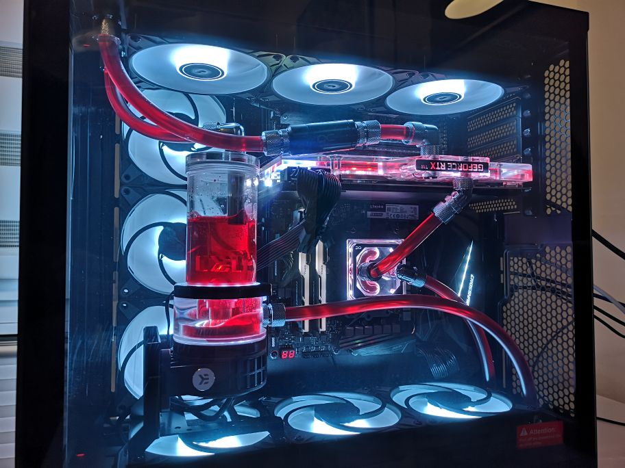

Moin, Zimmertemperatur dabei nicht gemessen aber dank Fußbodenheizung ziemlich konstant bei 24°C (Rechner steht auf dem Tisch).
Dabei muss ich sagen dass meine Lüfter (9x Arctic P12 ARGB) mit ca. 40% also 800RPM laufen. Mit diesem Setting komme ich zumindest aktuell nicht über 38°C Wassertemp. was ich sehr geil angesichts der Geräuschkulisse finde. Mal sehen wie sich das im Sommer verhalten wird ja.. Die D5 Pumpe läuft mit ca. 2000 Umdrehungen, quasi auch 40%.
Der Kühler der Graka müsste eigentlich schon sehr gut sitzen, hab alles double checked und auch richtig angezogen. Ich behalts mal im Hinterkopf.
Hier übrigens ein Bild, Gehäuse ist das neue Lian Li O11 Dynamic Evo im Reverse Mode, dadurch ist die rechte Seite einsehbar und nicht die linke.
