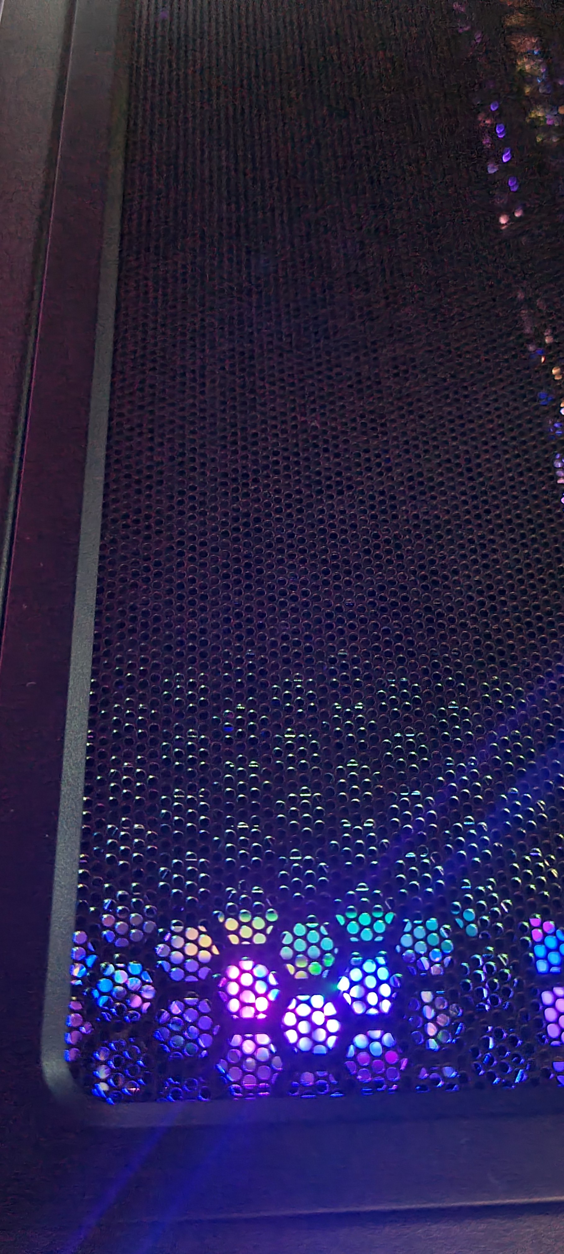

Achja, welche Abdeckung wird bei dem Case von dir oben benutzt? Das Mesh oder diese halb geschlossene Variante?
Der ist 2 Reihig doppelt so dick 4 cm. Sozusagen 2 Kühlreihen die übereinander liegen in einem Gehäuse.
Nuja meine sind 35mm und ich bezeichne die nicht als "Doppelradiator" .. Ist etwas irreführend ;)
Bei 40mm Radiatoren solltest du auch tunlichst passende Lüfter verwenden, die dort ordentlich Luft durch befördern können...
Was ist dem Gehäusedeckel?
Sieht so aus

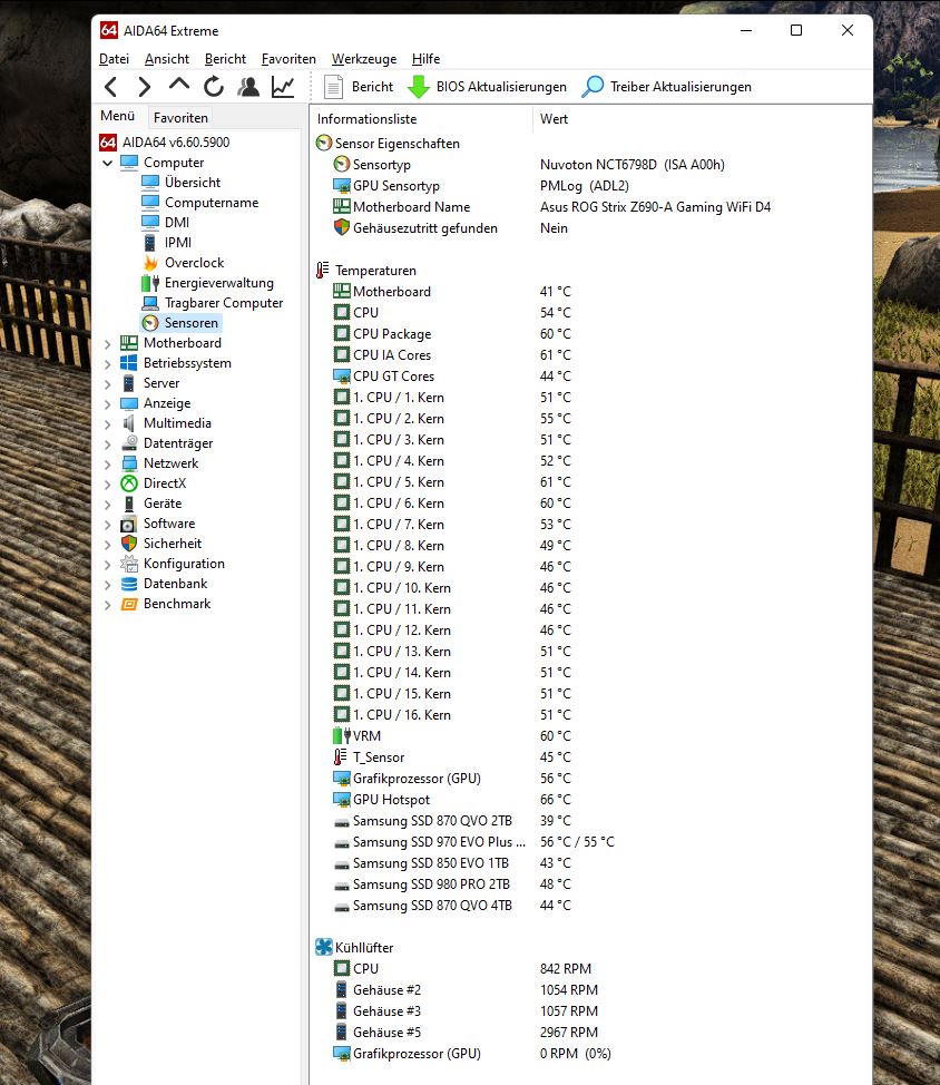

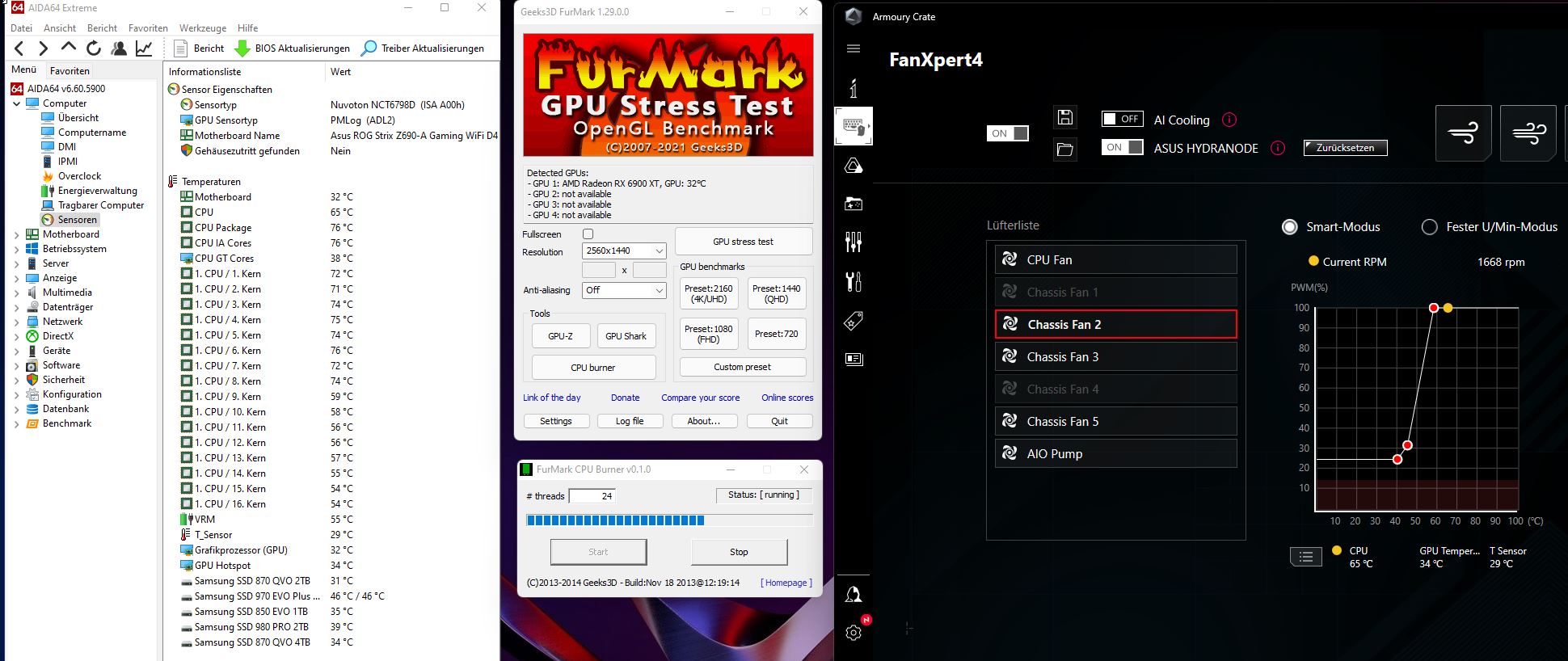

Teste mal auf max RPM die Temperaturen
CPU unter Last bei vollen Drehzahlen der Lüfter
Du musst schon auf die Wassertemperaturen schauen, das ist viel Interessanter ;)
Aber die 1600rpm sind ja noch weit weg von maximal?
Der T_Sensor entspricht der Wassertemp.
Nach 2 Std. Ark
