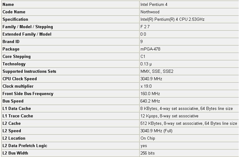

2,53 @ 3,04 Idle 29° Voll 44°
Ich mag meine CPU immer noch! :D
Kühler ist ein Zalman CNPS7000-Cu
siehe Anhang
MfG Cyber
