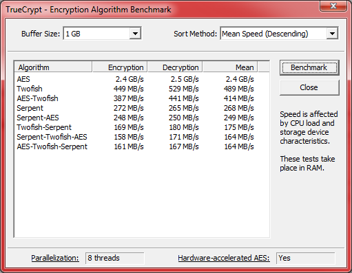

Ich habe mal einen Screenshot vom Truecrypt Benchmark angehängt. Wäre schön, wenn mir jemand sagen könnten,
ob diese Werte so in Ordnung sind.

Und hast Du dann auch AES und nicht etwa doch einen anderen Verschlüsselung Algorithmus gewählt? Wie Du siehst, gibt es ja einige zu r Auswahl und nur mit AES geht es wirklich mit 2,4GB/s so schnell, dass sich ein derartiger Einbruch aufgrund der Verschlüsselung kaum erklären ließe, bei allen anderen Verschlüsselungen dagegen schon, denn währen im Benchmark ja nur Ver- und entschlüsselt wird, müssen in der Realität die Daten auch erst gelesen werden, die realen Werte werden also immer deutlich hinter den Benchmarkwerten bleiben, vor allem bei Lesen wo es eben keine Schreibpuffer gibt.

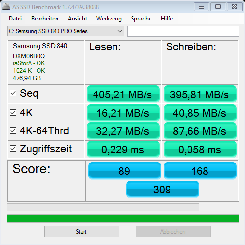

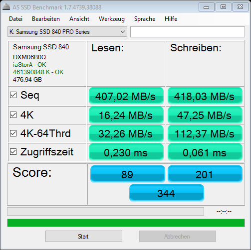

Ich nutze seit zwei Jahren TrueCrypt. Mit Daten zu einer Samsung Evo kann ich nicht dienen, habe aber meine 840 Pro 512GB mal spaßeshalber vermessen. Das System ist ein i7-3770/4GHz auf ASRock Z77 Pro4 mit 32GB RAM. Die CPU unterstützt AES, und das ist in TC auch aktiviert. Der TC-Benchmark ergibt für die CPU 4GB/s AES, die kann also alles locker in Echtzeit ver- und entschlüsseln. Durch die Verschlüsselung ändert sich aber die Art der Zugriffe auf die SSD, weshalb es dennoch zu Abweichungen kommt.
as-ssd-bench Samsung SSD 840 Pro 512 unverschlüsselt.pngas-ssd-bench Samsung SSD 840 Pro 512 verschlüsselt TrueCrypt AES.png
Insgesamt ist die Einbuße nahezu zu vernachlässigen. Dazu kommt, dass die verschlüsselte Partition in meinem Test die Systempartition ist. Der AS-SSD-Benchmark lässt mittlerweile die Auswahl eines nicht als SSD erkannten Datenträgers nicht mehr zu (und ich weiß nicht, welche die letzte Version war, die das noch konnte), und eine nicht als Systemdatenträger eingebundene, verschlüsselte Partition wird nicht mehr als SSD erkannt. Warum auch die unverschlüsselte SSD nur im Bereich von knapp oberhalb 400MB/s liegt, weiß ich auch nicht. Die Energiespareinstellungen des Systems (Windows 10 Pro 64Bit) sind auf "Ausbalanciert", "Höchstleistung" verschlechterte das Ergebnis sogar geringfügig.
Wenn du eine schwächere CPU ohne AES hast, sinkt die sequenzielle Leistung auf das, was die CPU kann. Meine Laptop-CPU, ein Core2 Duo mit 1,8GHz, schafft in AES nur um die 130MB/s. Auf die Random-Leistung wirkt sich das weniger drastisch aus, trotzdem wird der Rechner insgesamt natürlich etwas langsamer, da erhebliche CPU-Ressourcen für die Verschlüsselung draufgehen. Das ist aber kein Problem des Datenträgers, sondern der CPU. Dennoch ist der Unterschied zwischen HDD und SSD selbst auf einem solchen System noch immens.

Möglicherweise ändert sich die Art der Zugriffe, aber 4GB/s sind immer noch nicht Echtzeit und die Daten müssen nach dem Lesen erst durch die Entschlüsselung, die 500MB die pro Sekunde von der SSD gelesen werden könnten sind dann noch 1/8s mit Entschlüsseln beschäftigt, damit dauert es dann 1,125s um 500MB/s zu lesen und zu entschlüsseln, was nur noch 444MB/s ergeben würde. Wobei auch da noch die Frage ist wie gut das bei einem Zugriffe parallelisiert ist und wenn bei einem Zugriffe nur ein Kern ausgelastet wird aber beim Benchmark alle 4, sind es eben keine 1GB/s mehr Du entschlüsselt werden können und wenn nur ein Teil parallel entschlüsselt wird, liegt man irgendwo zwischen 1GB/s und 4GB/s. Die schwachen 4k_64 Lesend die gerade doppelt so hoch liegen wie die 4k Lesend deuten darauf hin, dass offenbar nur 2 Kerne für einen Zugriffe benutzt werden oder nur je einer und zusammen maximal 2 damit nicht der ganze Rechner bei Zugriffen stehen bleibt. Dann wäre es vielleicht eine Viertel Sekunde um 500MB zu entschlüsseln, also 1,25s um sie zu lesen und zur Entschlüsseln was 400MB/s ergeben würde und mit den mit den gemessenen 405MB/s bis 407MB/s recht gut passt, kann die SSD doch ein wenig mehr als 500MB/s lesen.
Die 4k_64-Lesewerte sind aber auch unverschlüsselt nahezu identisch und genau doppelt so hoch wie die einfachen 4k-Lesewerte. (Das erste Bild ist unverschlüsselt!)
Bei einer 840 Pro an nativem SATA 6Gb/s und einem i7, niemals, die müsste da Lesend grob 40MB/s bei 4k und knapp 400MB/s bei 4k_64 schaffen.
