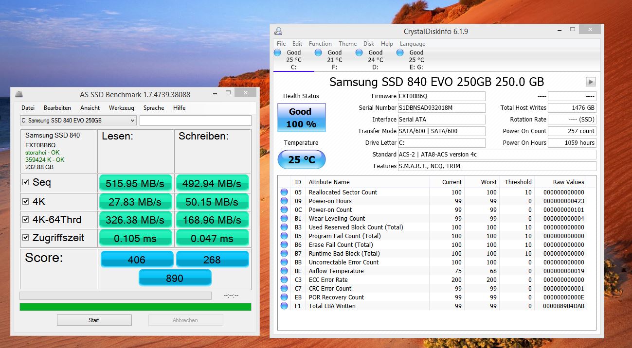

Hallo leute,
ich hab ne 840 evo 250 gb variante in meinen pc, die konfiguration seht ihr in meiner sig.
jetzt fällt mir aber auf, das meine ssd nicht unbedingt so schnell is, zb wenn ich hochfahr, lädt windows noch länger daten nach, oder wenn ich surfe und dann in den download ordner gehen möchte, lädt die ssd erst die daten und das dauert ca 5-10 s, sollte das den noch vorbei sein??
ich hab windows 8.1
in samsung macigan software wird die ssd aber mit 520mb/s lesen und schreiben als guter zustand angezeigt. was ich mal getan habe, war, das ne neue firmware verfügbar war und ich die 2 mal upgedatet hab, oder muss man dann immer windows neu installiern??
ich habe im prinzip alle programme wo i benötige auf der ssd, dh ich benötige zum surfen nur die ssd und das wars
mfg
p4-freak
Muss man nicht.
Mal ohne Virenscanner probiert?
Der Explorer liest ja auch einige Informationen aus den Dateien aus, weshalb es eben bei vollen Ordnern langer dauert, selbst mit einer SSD. Das fordert ja auch immer die CPU die dann schnell begrenzend wirkt. Mich ärgert auch bei Win7, dass alleine das Umsortieren im Explorer sehr lange dauert, weil offenbar immer wieder was neu eingelesen wird, bei XP ging das noch blitzschnell.
Danke also ist das wohl normal
Und nein ich hab keinen Viren Scanner
Dann hast Du vielleicht einen Virus und der ist Schuld. Im Zweifel poste doch mal die Screenshots von AS-SSD und CrystalDiskInfo, ziehe das Fenster aber so weit auf, dass sie Scrollbalken verschwinden.
Alles wunderbar, einzig eine CRC Fehler (Rohwert C7), es gab also einmal ein Problem mit dem SATA Kabel. Das kann schnell beim Installieren passieren und dürfte akut kein Problem sein, aber behalten den Rohwert von C7 aber trotzdem mal im Auge, denn sollte er steigen wären eine Überprüfung des SATA Kabels eine gute Idee.
du meinst diese zahl mit 00001??
ja stimmt, hab einmal das kabel aus versehen am marvel chip angeschlossen und dann ging nix
also wenn die zahl größer wird, ist es schlecht?
