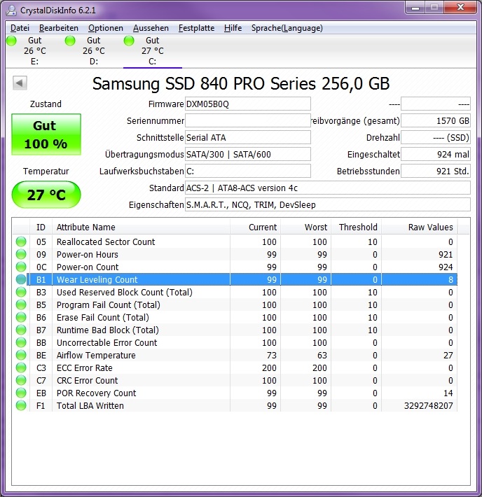

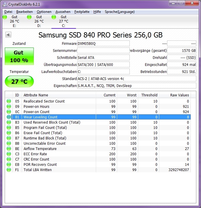

Holt, könntest du nochmal diesen B1 - Wert erläutern, ich komm da nicht so recht nach...
Hier ist mal meine 840 Pro, die ist jetzt ungefähr 8 Monate im Einsatz.
Der Rohwert von B1 ist 8, es wurden also bisher 8 P/E Zyklen verbraucht und die NANDs der 840 Pro sind mit 3000 spezifiziert, halten aber wohl weit mehr aus. Wurden in 8 Monaten 8 Zyklen verbraucht, ist das also einer pro Monat und damit hast Du 2992 Monate bis die spezifizierten 3000 Zyklen verbraucht sind, das sind fast 250 Jahre!!! Da noch weiter einsparen zu wollen ist doch wirklich total unnötig, so alt wirst Du selbst garantiert nicht.
