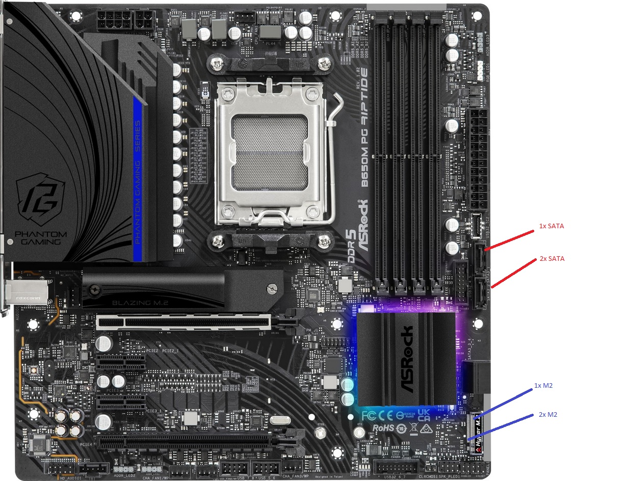

Ist die: https://geizhals.de/kingston-kc3000-pcie-4-0-nvme-ssd-1tb-skc3000s-1024g-a2621456.html kompatibel zum https://geizhals.de/asrock-b650m-pg-riptide-a2824297.html & kann ich dann auf dem Mainboard noch 4 weitere "normale" Sata-SSDs installieren, also zusätzlich zu 2x der KC3000 in den beiden M2.-Slots(einer nennt sich Hyper M.2 und der andere Blazing M.2)? Die KC3000 nennt ja M.2 2280.
Wieviel Laufwerke (SATA-SSDs und M.2-SSDs) kann ich an dem Board maximal gleichzeitig anklemmen(und natürlich betreiben)?
Ich sehe rechts Platz für 2 SATA-SSDs. Und unten für 2 M.2-SSDs übereinander draufsteckbar, so wie es aussieht. In der Beschreibung steht jedoch: 4x SATA. Wo verstecken sich die beiden anderen SATA-Ports?
Beim Hersteller auf der Seite steht noch folgendes: "4 SATA3, 1 Blazing M.2 (PCIe Gen5x4)"
Quelle: https://www.asrock.com/mb/AMD/B650M PG Riptide/index.asp
Blazing = Lodernd -> also "brennt" die Nutzung der M.2 einen SATA-Port weg. Der ist dann also nicht nutzbar. Somit sind es 5 SSD-Laufwerke, welche man gleichzeitig nutzen kann?

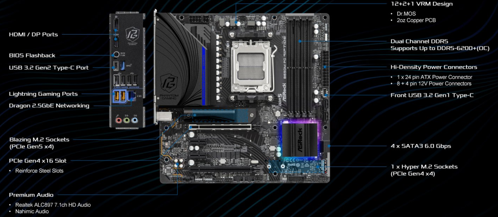

Ach, weiter unten auf der Herstellerseite findet sich folgendes Bild:
Die 4 SATA-Ports sind also weiter unten - sind halt so quer. Aber was sind dann die beiden oberen von mir vermuteten SATA-Ports?
Und die beiden M.2-Ports sind nur ein Port. Der zweite M.2-Port ist links - über dem Grafikkartenslot. Sieht aber komisch aus. Wo soll ich da eine M.2 einstecken? Und warum steht dort der Plural: "Sockets" ? Es ist doch nur ein M.2-Slot dort. Maximal verwirrend!
sag mir bitte dass du das nicht ernst meinst...:freak:
ASRock-marketing für M.2-slots: 3.0_x4 -> Ultra, 4.0_x4 -> Hyper, 5.0_x4 -> Blazing
genau das: SATA-ports.
das ist M2_1 und was genau sieht daran "komisch" aus? der darauf befindliche passivkühler?
kennst du handbücher? sind ne echt tolle sache.
Deathangel008 schrieb:
wenn sich irgendwelche slots/ports die lanes teilen steht das in den specs oder spätestens an anderer stelle im handbuch. wenn da nichts steht teilt sich nichts die lanes.
nativ (also ohne adapter/controllerkarten etc) 4 2,5"-SATA-laufwerke und zwei PCIe-M.2-SSDs.
warum zwei KC3000 mit 1TB und nicht eine mit 2TB?
