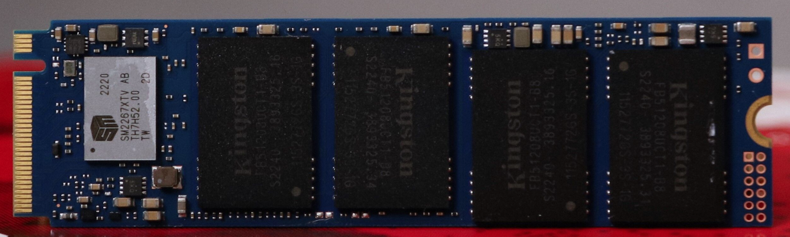

Ja und wie ich es halt erkenne was ich habe, ich google da schon finde aber nicht wirklich was.
Hauro schrieb:
... und vor dem kauf nicht klar ist, was geliefert wird.
Das wäre ja heutzutage nicht das Problem ...
Aber was ich jetzt so über google an Beiträgen gefunden habe, ist es offensichtlich nicht nur nicht vor dem Kauf erkennbar, sondern auch nicht wenn man sie in Händen hält.
Man erkennt es wohl irgendwie anhand der Datenraten beim Kopieren von Dateien, aber das würde ich jetzt mal nicht wollen erkennen zu müssen.
Direkt ist es nur am NAND, siehe unten, zu erkennen oder nach dem Erreichen des SLC-Caches durch den Einbruch des Durchsatzes.
Beispiel
Das Modell verwendet den SMI SM2267XT PCIe 4.0 Controller, das ein Controller der Einstiegsklasse ist. Als NAND wird der FB51208UCT1-B8 verwendet. Details siehe Kingston NV2 2 TB (SM2267XT), da sind die Varianten mit anderem NAND und Controller dabei.
