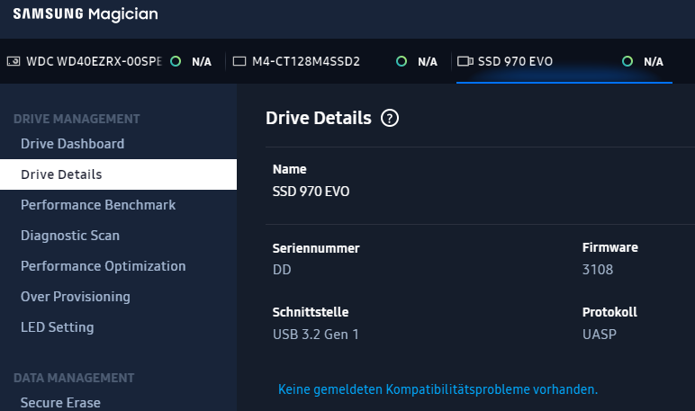

AxelFoley schrieb:
SSD via externes uGreen Gehäuse anschließen und Firmware mittels Samsung Tool prüfen/updaten
Das geht nicht, die muss zwingend intern angeschlossen werden damit die Software die SSD überhaupt erkennt für ein Firmware Update.
Reaktionen: AxelFoley
Also bei mir erkennt Samsung Magician auch die im USB-Gehäuse (RaidSonic Icy Box IB-1817M-C31) verbaute SSD und zeigt die Firmware an. Nur die SMART Werte kann es darüber nicht auslesen.
