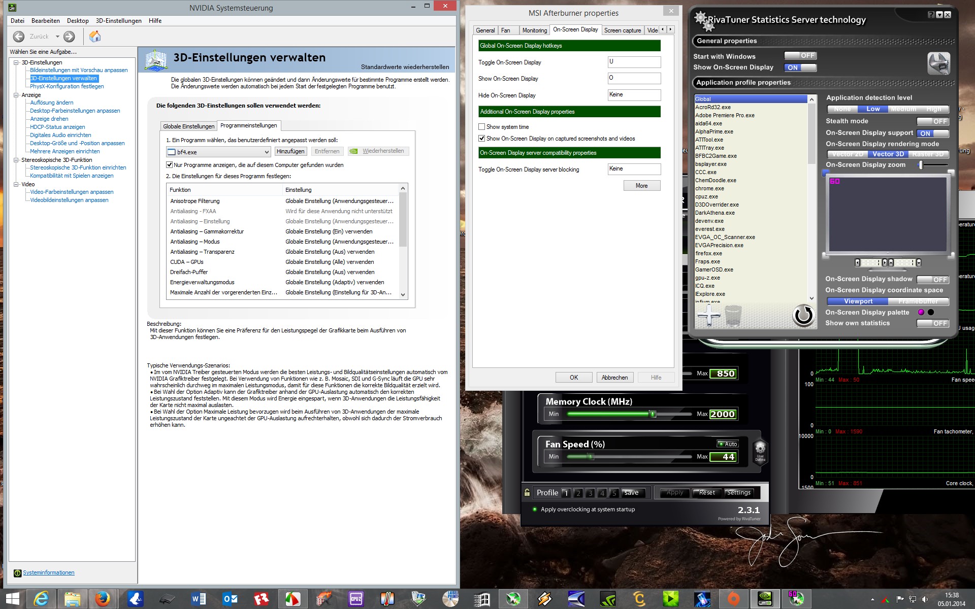

Eigentlich schon. FXAA wird von der BF4.exe nicht unterstützt (siehe Anhang)
Hab die verlinkte RTSS Beta installiert. Ist das nicht die 64Bit?
AW: [Sammelthread] Performancefragen und -probleme
am Screen sieht man dass nicht die 64-bit-beta vom rss installiert ist.
Scheint also doch schwieriger zu sein als erwartet. Du brauchst einen 6er RTSS, der ist da oben verlinkt, oder Du nimmst den Verlinkten Beta18 vom Afterburner, da ist der 6er RTSS dabei (ohne Beta), der geht auch. Man sieht an meinen Screens sehr deutlich wie man den 6er erkennt hoffe ich.
