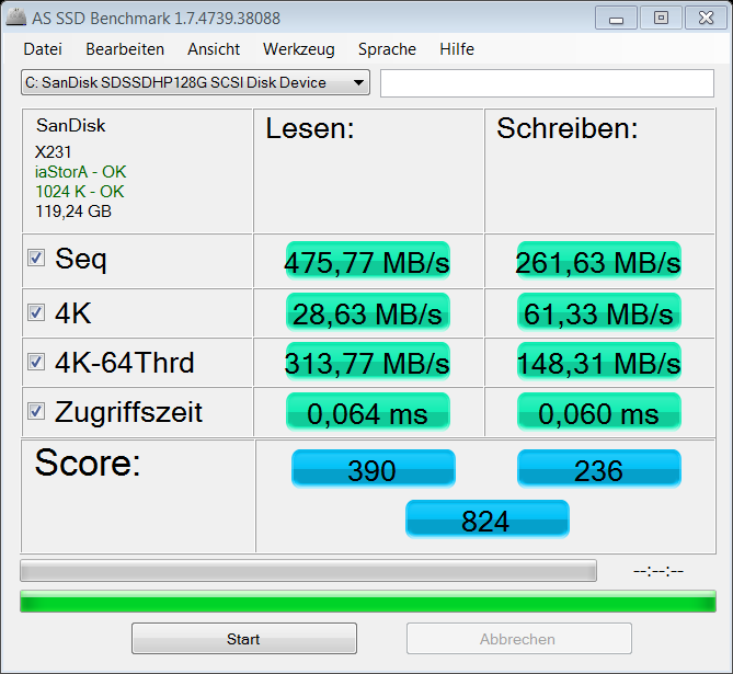

Yo. Hab mir letztens die Sandisk Ultra Plus 128 GB geholt. Zahlen sind mir eigentlich nicht so wichtig, aber hätte nicht gedacht, dass die "Write" Zahlen so graupelig sind ....
Angegeben ist die Ultra Plus 128GB mit 290MB/s seq. schreibend, da sind 261MB/s bei AS-SSD in Ordung und wenn Du im abgesicherten Modus bencht und das System auf maximale SSD Performance tunst, könnte es vielleicht noch etwas mehr werden. Ich würde mich damit zufrieden geben, die Herstellerangaben beruhen fast immer auf ATTO und ATTO wird nicht umsonst als der happy Benchmark bezeichnet, denn damit bekommen man immer die höchsten Werte, auch wenn keine Datenkompression im Spiel ist.

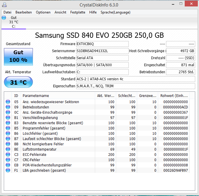

Ich habe ein Problem, welches ich hoffentlich? auf meine SSD zurückführen kann.

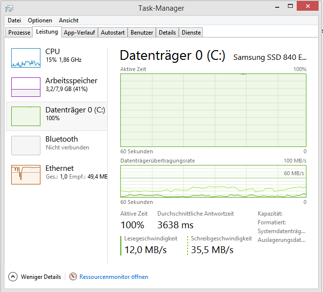

Windows 8.1 x64 friert bis zu 4 Sekunden ein, wenn auf der SSD geschrieben wird und die Schreibperformance geht dramatisch in den Keller.
Das Problem äußert sich, wenn beispielsweise entpackt wird. Für eine 1GB Datei benötigt die SSD regulär etwa 5 Sekunden, tritt das Problem auf, werden daraus bis zu 2 Minuten und ich kann währenddessen keine Fenster öffnen/bedienen, da alles erst mit 4 Sekunden Verzögerung passiert. ->Siehe durchschnittliche Antwortzeit von bis zu 4000ms im Taskmanager.
Bild 1 zeigt das Problem im Taskmanager.

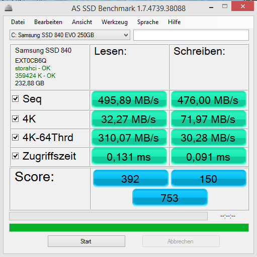

Bild 2 wurde mit ausgeschalteten Virenscanner erstellt, das "Problem" trat zu dem Zeitpunkt nicht auf, dennoch kommt mir die 4K Schreibperformance niedrig vor.

Die Ergebnise bei AS-SSD sind absolut normal und die 72MB/s bei 4k Schreibend für ein nicht auf optimale SSD Performance getuntes System durchaus normal, bei Notebooks die noch massiver auf Energiesparen eingestellt sind, ist es meist weniger. Auch die S.M.A.R.T. Werte sind komplett in Ordnung, die SSD sebst dürfte nicht die Ursache sein. Wiederhole den Test doch mal im Abgesicherten Modus von Windows, nur dann dürfte der Virencanner wirklich aus sein und die meisten anderen Dienste werden auch nicht gestartet. Ist es dort nicht vorhanden, weisst Du sicher an den SW oder den Systemeinstellungen liegt. Außerdem würde ich empfehlen lieber den Resourcen Monitor als den Taskmanager zu nehmen, der zeigt deutlich konkreter an was vorgeht, auch welche Programme auf welche Dateien zugriefen und wie hoch bei jedem Zugriffe die Antwortzeit war.

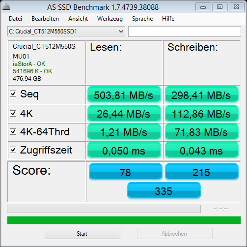

Hallo
Habe meine ssd mal mit dem SSD Benchmark ausprobiert und komme auf einen sehr geringen "Score" im vergleich zu vielen hier im Thread.
Was meint ihr könnte die ursache dafür sein, bzw muss ich noch irgendwelche einstellungen ändern?
System ist NEU:
CPU : Xeon 1231 v3
CPU Kühler: Scythe Mugen 4
MB: ASRock H97M Pro4
GPU:970 GTX Palit Jetstream
Netzteil: be quiet! Straight Power E10-CM 500W
RAM: Crucial Ballistix Sport DIMM Kit 8GB, DDR3
Festplatte: Crucial M550 512GB
Laufwerk: LG Electronics GH24NSC0
Windwos 8.1 64bit OEM
Habe gestern den pc zusammen gebaut,Windows 8.1 installiert, Treiber von der MB Cd installiert und aktuelle Windows updates installiert.
Auf der MB Treiber CD waren Programme wie Intel Rapid store technologie und intel smart connect die dazu installiert wurden.
Ist der SATA-Controller im BIOS auf AHCI eingestellt?
Er kann auch auf RAID eingestellt sein und dann können die Werte seltsam ausfallen.
