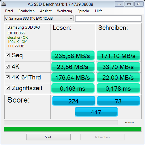

Seit kurzem stelle ich mir die Frage warum meine Samsung 840 evo SSD immer langsamer wird... Aufgefallen ist mir das beim Spielen von BF4 weil immer wenn ich am Anfang spawne viele schon in der Mitte der Map sind^^
Das Ding ist eigentlich ziemlich neu knapp 2 Monate alt und definitiv an den richtigen SATA 3 Port angeschlossen. Allerdings platzt das Ding fast. Noch 2,33 GB freier Speicher. Liegt es daran oder hab ich irgendwas falsch eingestellt?

Die is vermutlich an Sata 2 (3GB/s) angeschlossen. Der Grund für die Verlangsamung ist aber der viel zu hohe Füllgrad.
Crystal Disk Info zeigt den Übertragungsmodus an.

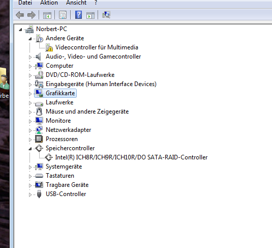

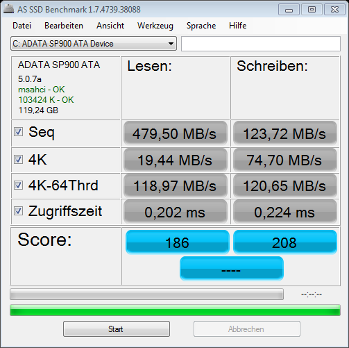

Hallo, bin nicht ganz sicher ob die Werte i.O. sind... Habe Windows 7 64bit frisch auf eine Crucial M500 installiert.
Der Rechner ist ein alter Dell Dimension 9200 mit Core 2 Dou E6300 und 2GB Ram. Drive Controller Info sagt mir, dass ein Intel ICH8R/ICH9r/ICH10R/D0 Sata-Raid-Controller (8.6.2.1014) installiert ist.
Da waren sich schon viele sicher und haben sich dann doch geirrt, also poste bitte mal den Screen von CrystalDiskInfo, dann wissen wird das. Vielleicht gibt es auch ein Problem mit dem SATA Kabel, das sollte man dann auch erkennen.Mr.Spexino schrieb:Also sie ist auf jeden Fall an einem SATA 3 Port angeschlossen, das ist sicher.
Wenn die SSD wirklich an einem SATA 6Gb/s Port hängt und es auch sonst keine Probleme erkennbar sind, dann könnte es auch an der Fragmentierung des Filesystems liegen. Wenn eine Partition sehr voll ist, passiert das ganz schnell. Dann werden statt der langen und schnellen Zugriffe eben viel kürzere für die einzelnen Fragmente erforderlich und bei kurzen Zugriffen sind die Transferraten nun einmal deutlich geringer. Dann wäre das mal ein Fall, wo auch eine Defragmentierung bei einer SSD mal angebracht wäre.
dreikant, prüfe mal mit TrimCheck ob TRIM wirklich funktioniert, der bei der Version des Treibers scheint mir das nicht der Fall zu sein. Trotzdem passen die Werte ganz gut für die HW.
Trimcheck liefert keine eindeutiges Ergebniss (Conclusion: INDETERMINATE).
DriveControllerInfo sagt, das TRIM enabled ist. Kann ich mich darauf verlassen?
Oder muss ich meinen Treiber aktualisieren? Wenn ja, wie/wo?

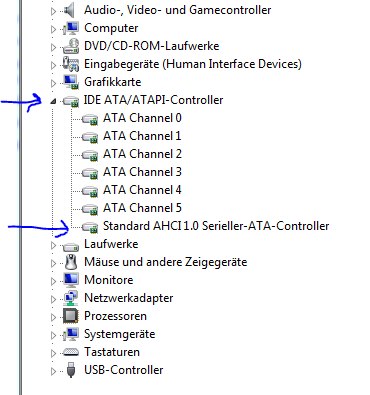

Stelle einfach im Gerätemanager auf den Standard Ahci Treiber um, mit dem geht Trim sicher.
Treiber aktualisieren, aus einer Liste auswählen, auf dem PC suchen.
M
meckswell
Bei dir steht Intel Sata Controller oder ähnlich, da rechtsklicken, Treibersoftware aktualisieren, aus einer Liste auswählen, Standard Ahci Treiber 1.0 , auf dem PC suchen.

Du hast Treiber von der alten mitgelieferten CD installiert, das hättest du nicht tun sollen.
Jetzt deinstalliere diesen Inteltreiber durch rechtsklicken, deinstallieren, danach wird automatisch der Microsofttreiber verwendet.
