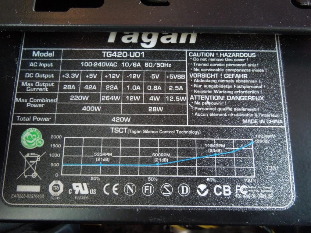

Zu meiner Frage:
Kann es sein, dass unser Tagan NT mit seinen 22A und 260W auf der 12V Schiene zu schwach auf der Brust ist?
Kann es sein, dass das Tagan eventuell etwas zu alt ist und daher nicht mehr ausreichend ist?!
Sehr sinnreicher Beitrag.
Sollten technische Spezifikationen nicht entscheidend sein?
Niemand zwingt Dich, hier Tipps zu geben und Klug geschissen wird bei uns auf Arbeit
den ganzen Tag lang zur Genüge.
Wenn´s Dir zu bieder ist, lass es einfach.
@bttn
Das könnte durchaus der Fall sein. Das eher betagte Tagan solltest du eventuell in den Ruhestand schicken. ;)
Nein, denn in den letzten 10 Jahren hat sich die Belastung der Geräte verändert. War früher die +5V Leistung entscheidend, ist es heute die +12V Leistung.
Das kann bei einigen Gruppenregulierten Geräten, wie dem deinigen, dazu führen, dass die +12V Spannung unter Last einbricht, während die +5V Spannung stark ansteigt.
Dazu kommt die bescheidene Effizienz deines Gerätes, die im Schnitt deutlich unter 70% beträgt...
Siehste, geht doch auch freundlicher :)
Danke.
Ich habe meinem Frauchen bereits angekündigt, dass sie ein neues
adäquates NT einplanen muss.
