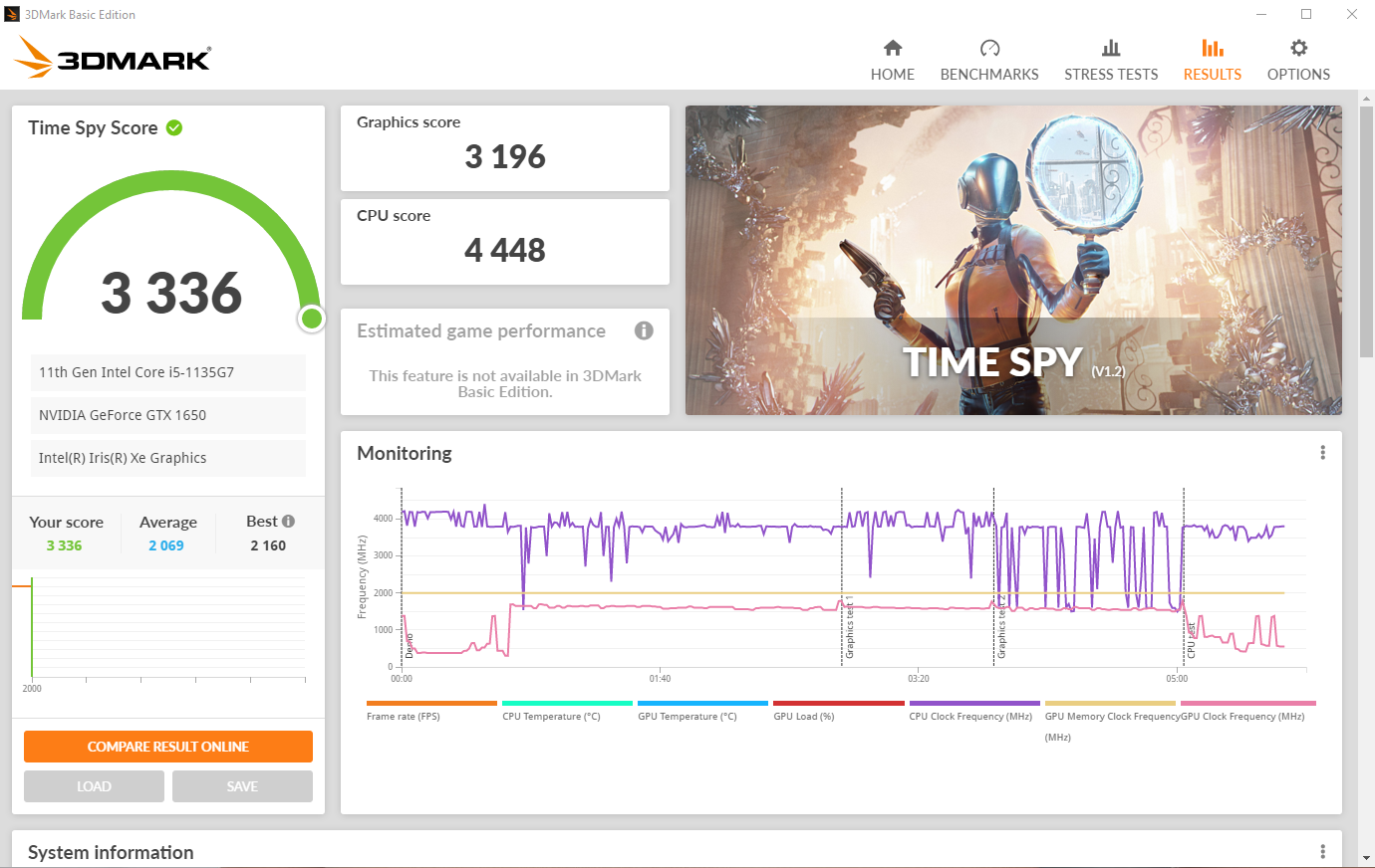

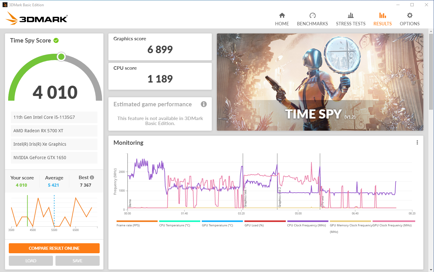

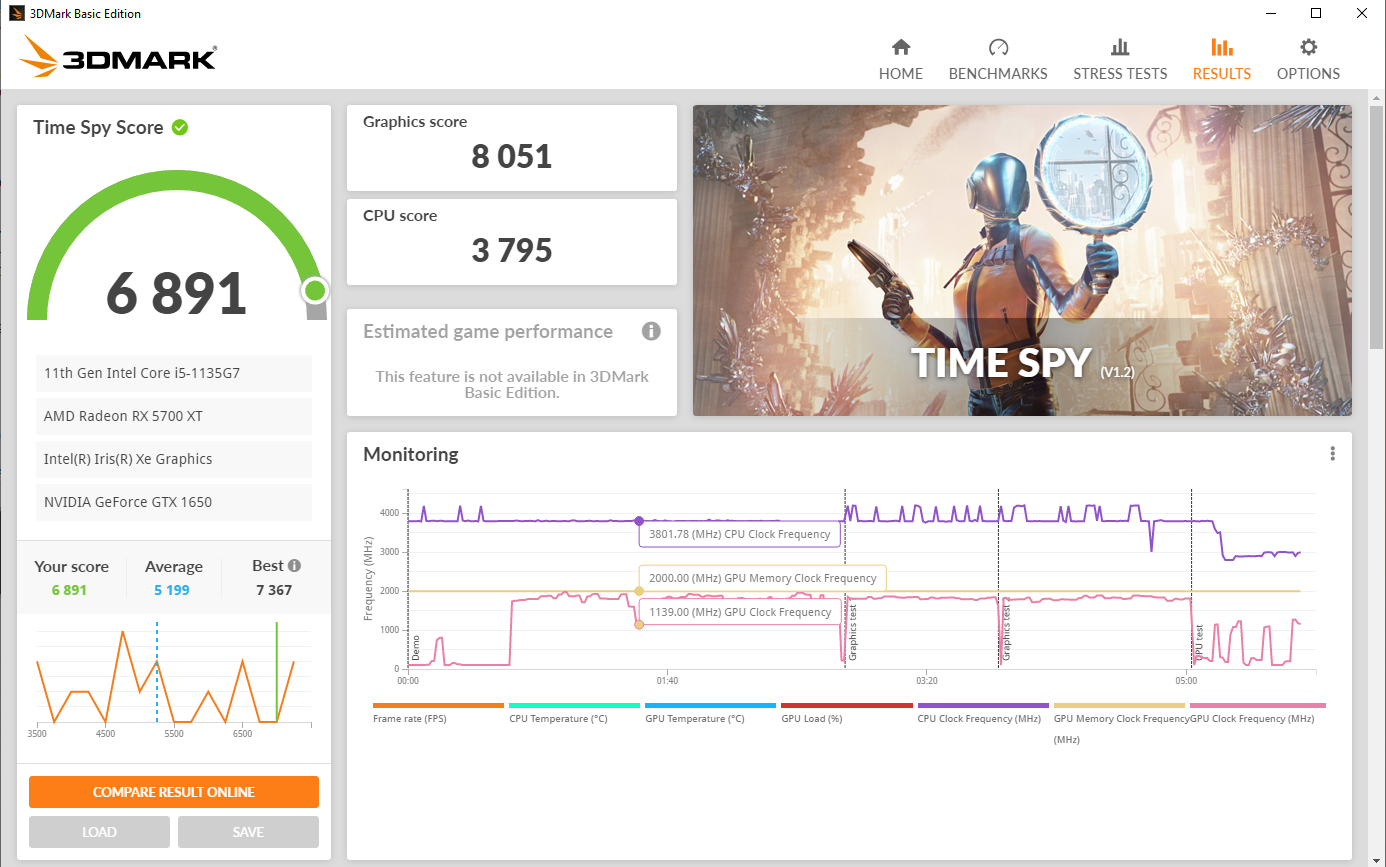

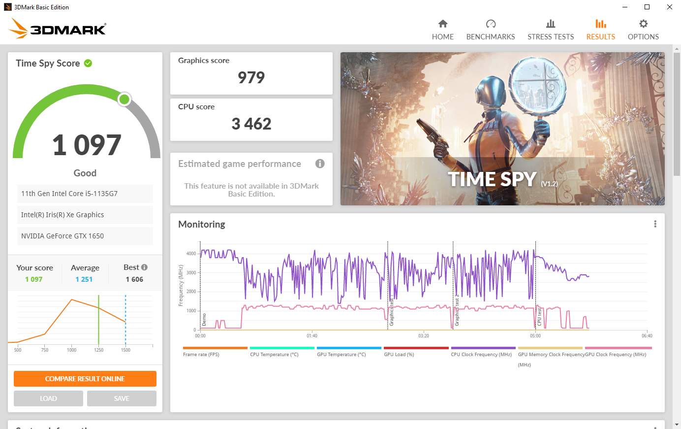

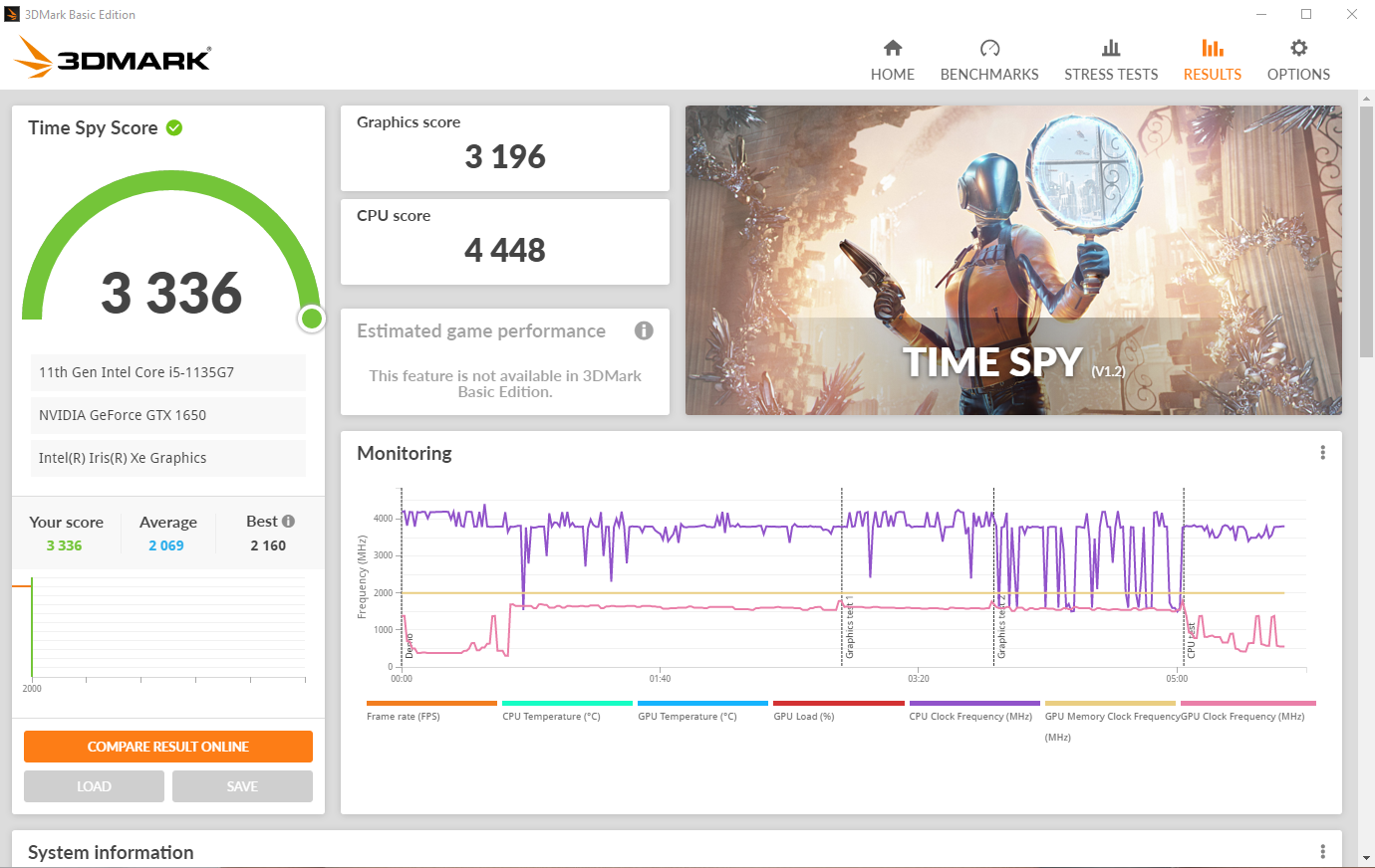

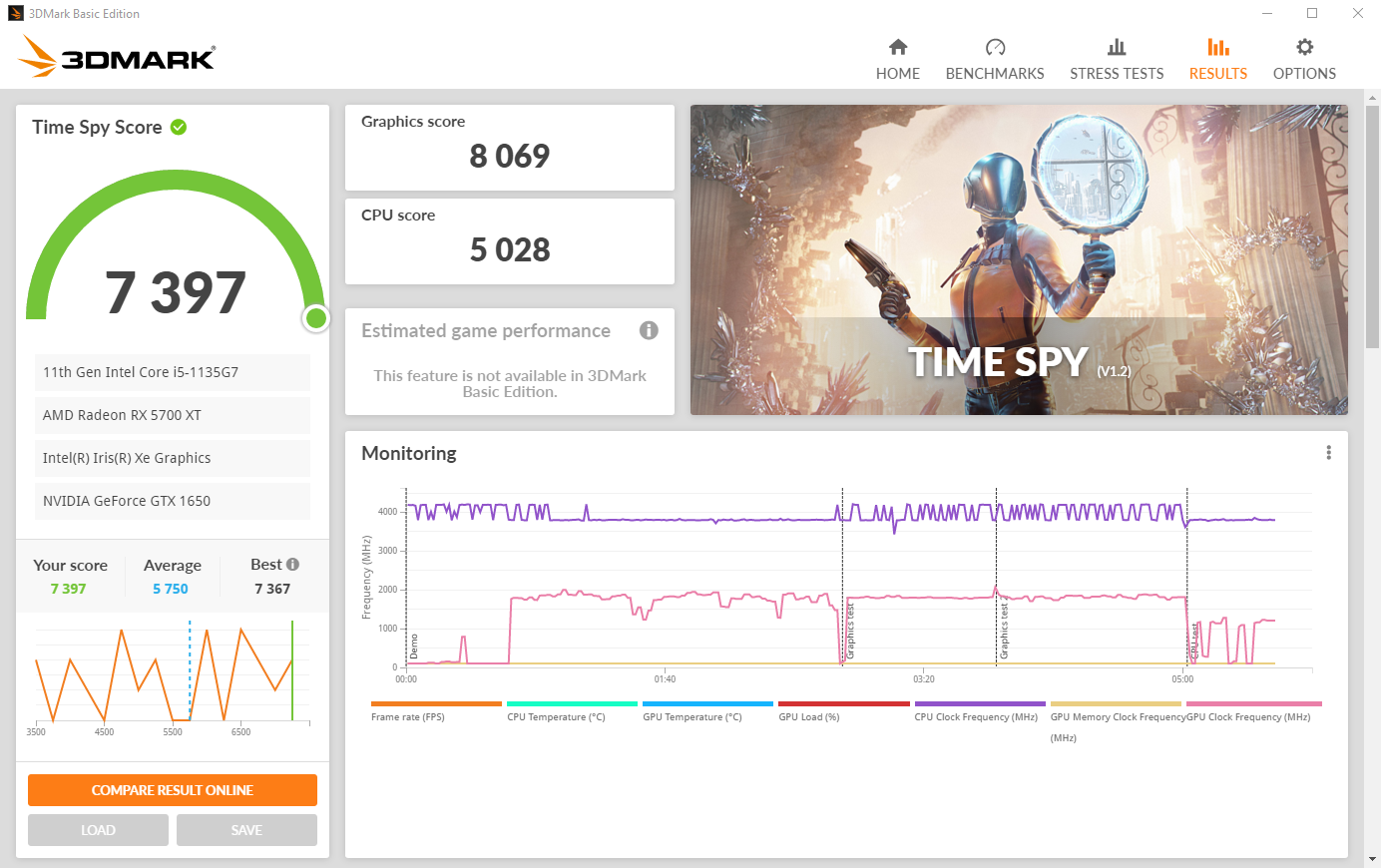

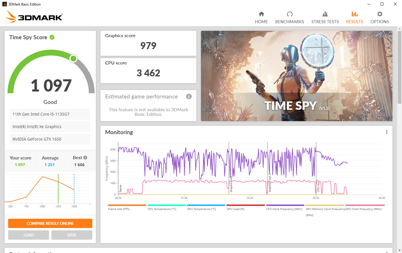

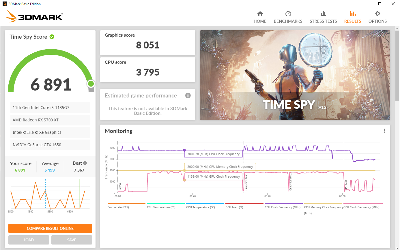

Anbei noch ein Paar Werte für Timespy;
Die Intel und Nvidia Werte sind bei ca 28 Grad Raumtemperatur gewesen.
Die AMD Werte bei ca 22 Grad
Mit der eigenen Lüfterkurve ist das Gerät noch recht leise und hält sowohl CPU und GPU bei 80 - 90 Grad.
Mit Turbo ist es halt unangenehm laut aber dann throttelt auch nix (OK bei 28 Grad Aussentemperatur vielleicht)

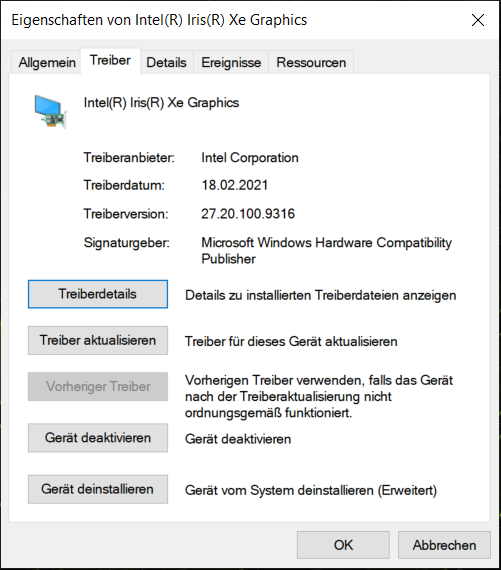

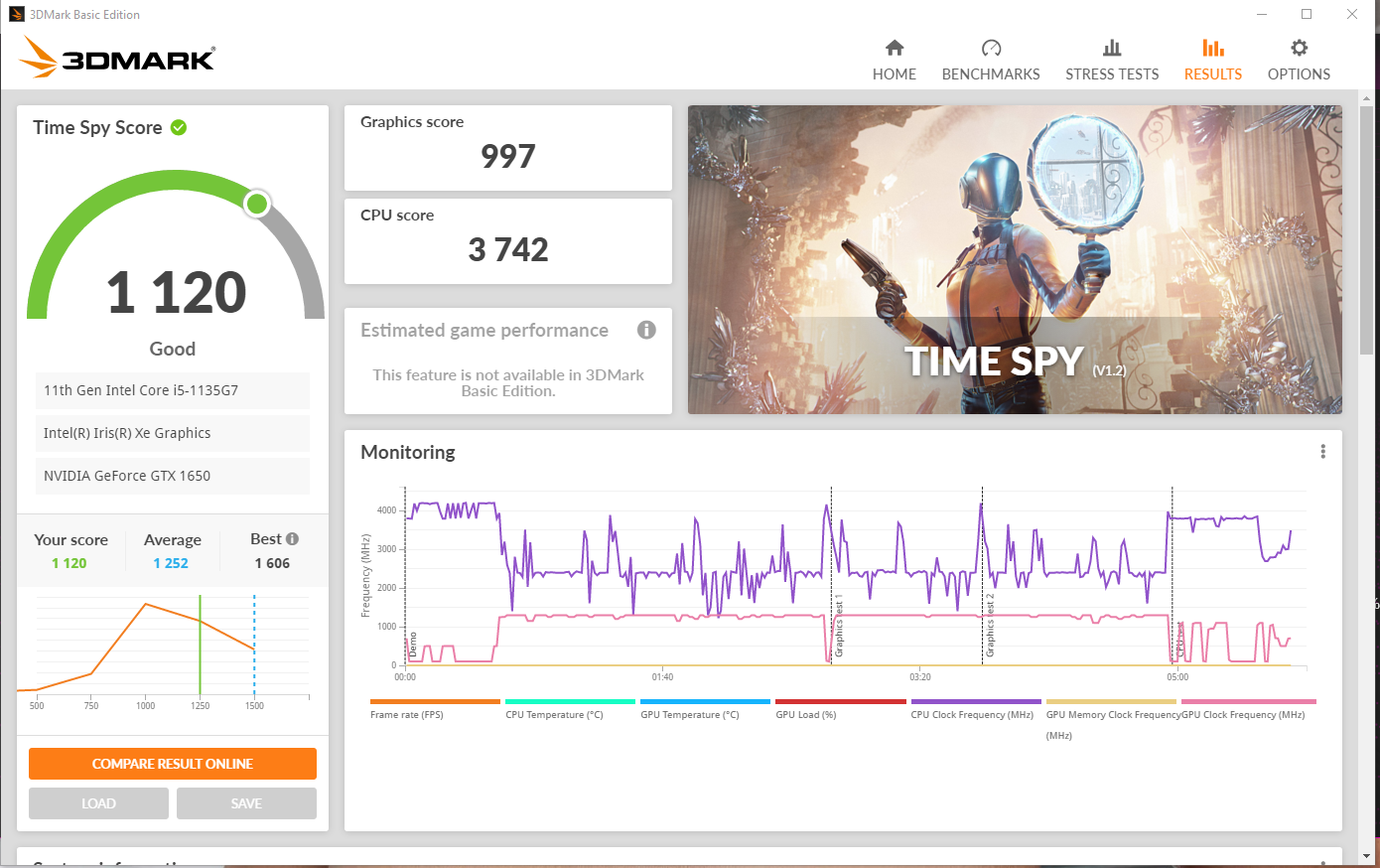

Eine Sache noch für die eGPU-Werte muss die Intel Xe Grafik abgeschaltet werden.
Sonst bekommt man nur ca. einen Score von ca 4500 anstatt 6800 - 7100 Punkte

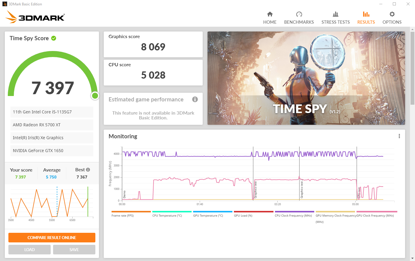

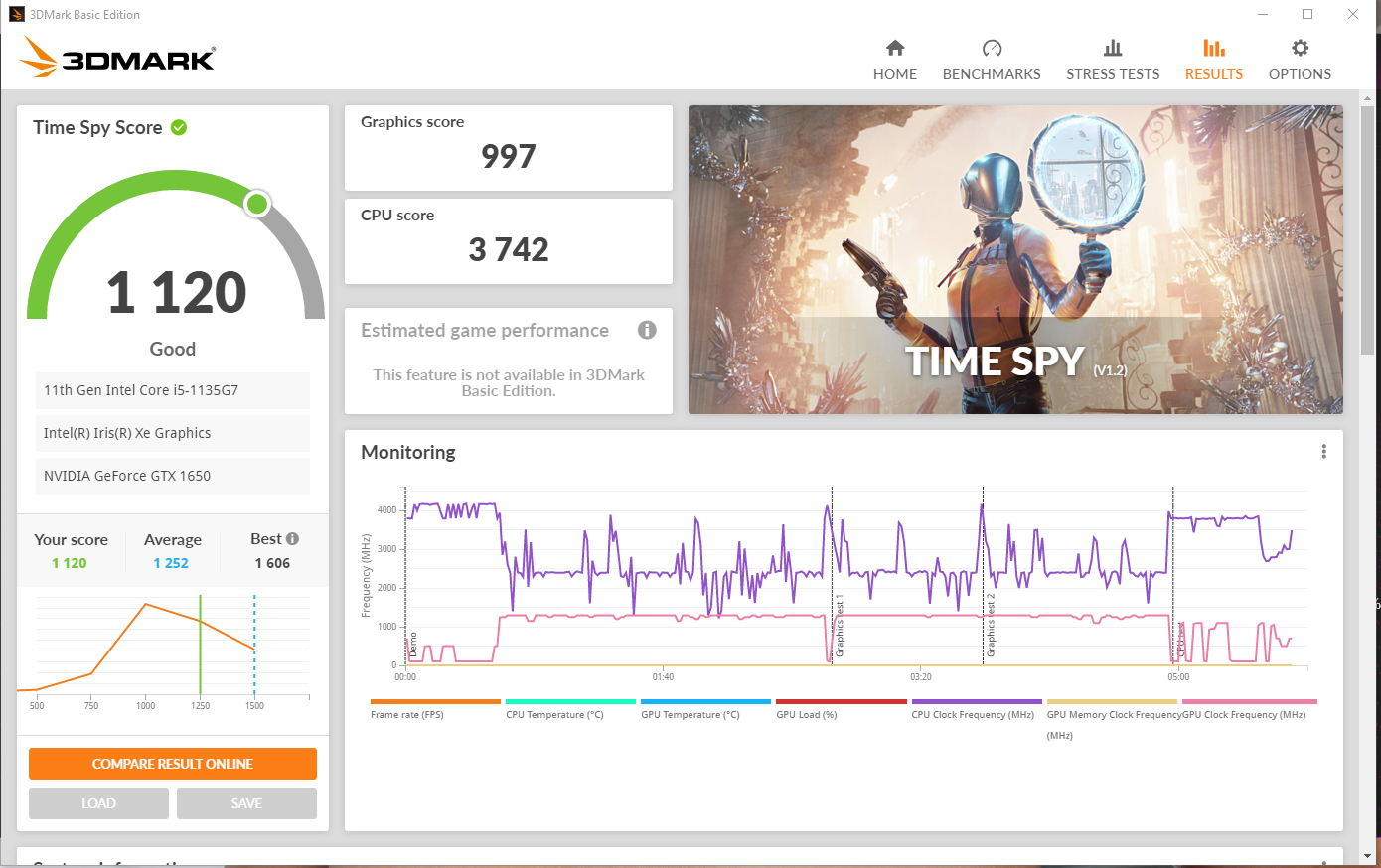

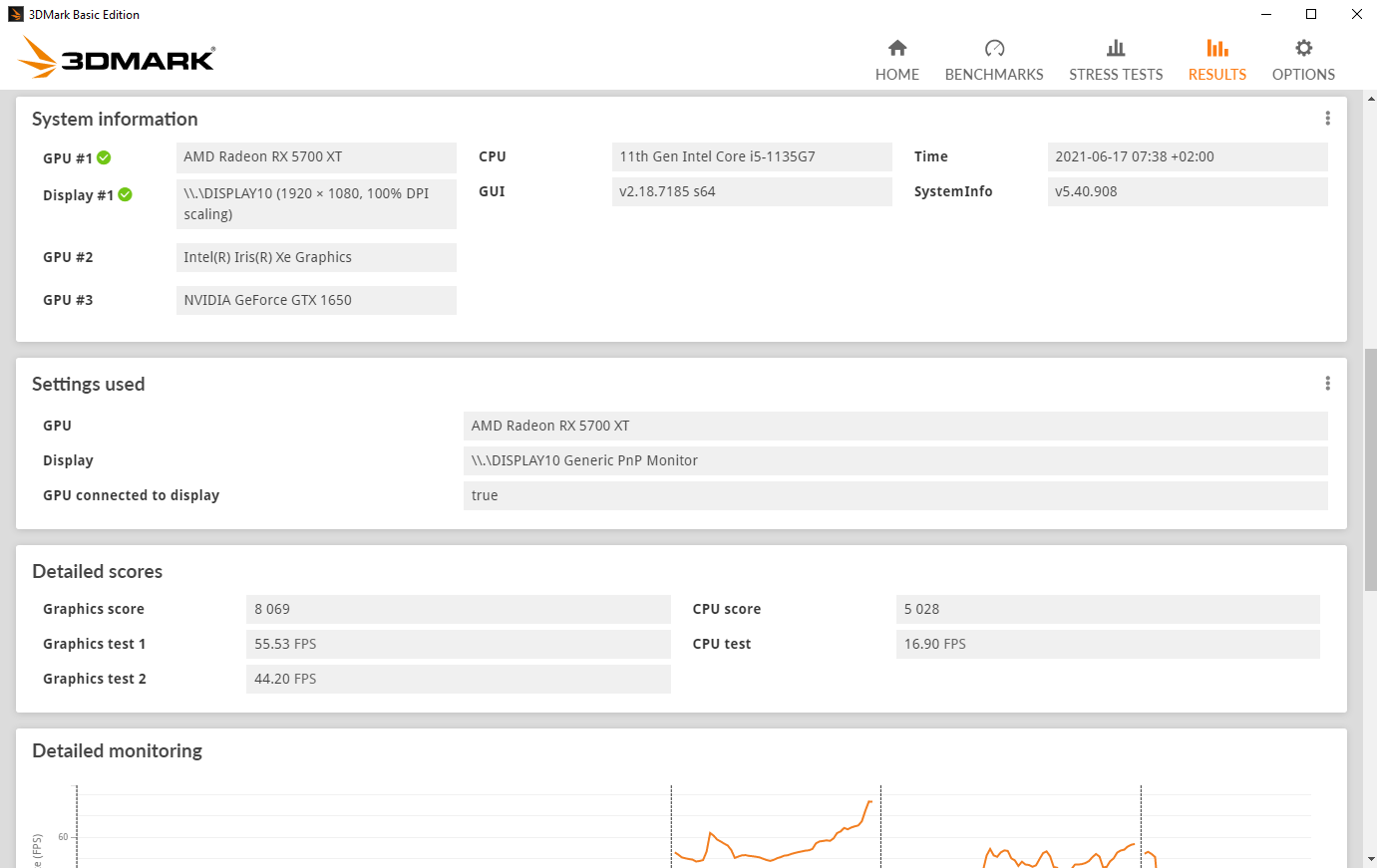

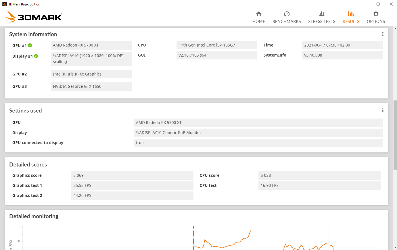

Hallo Zusammen,
ich habe mein System jetzt soweit optimiert das es rundläuft. Ich denke, das ich so damit arbeiten kann.

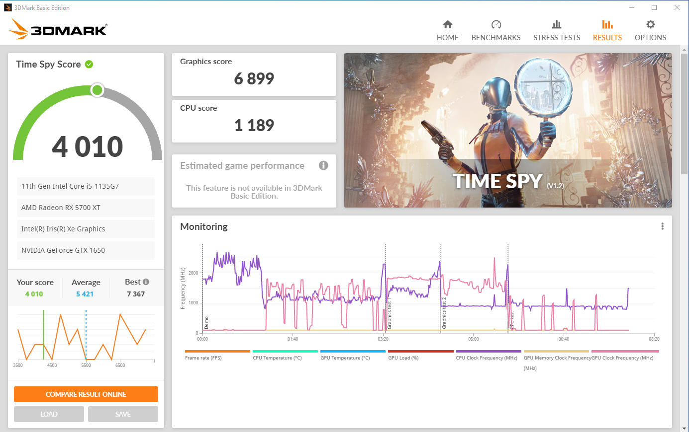

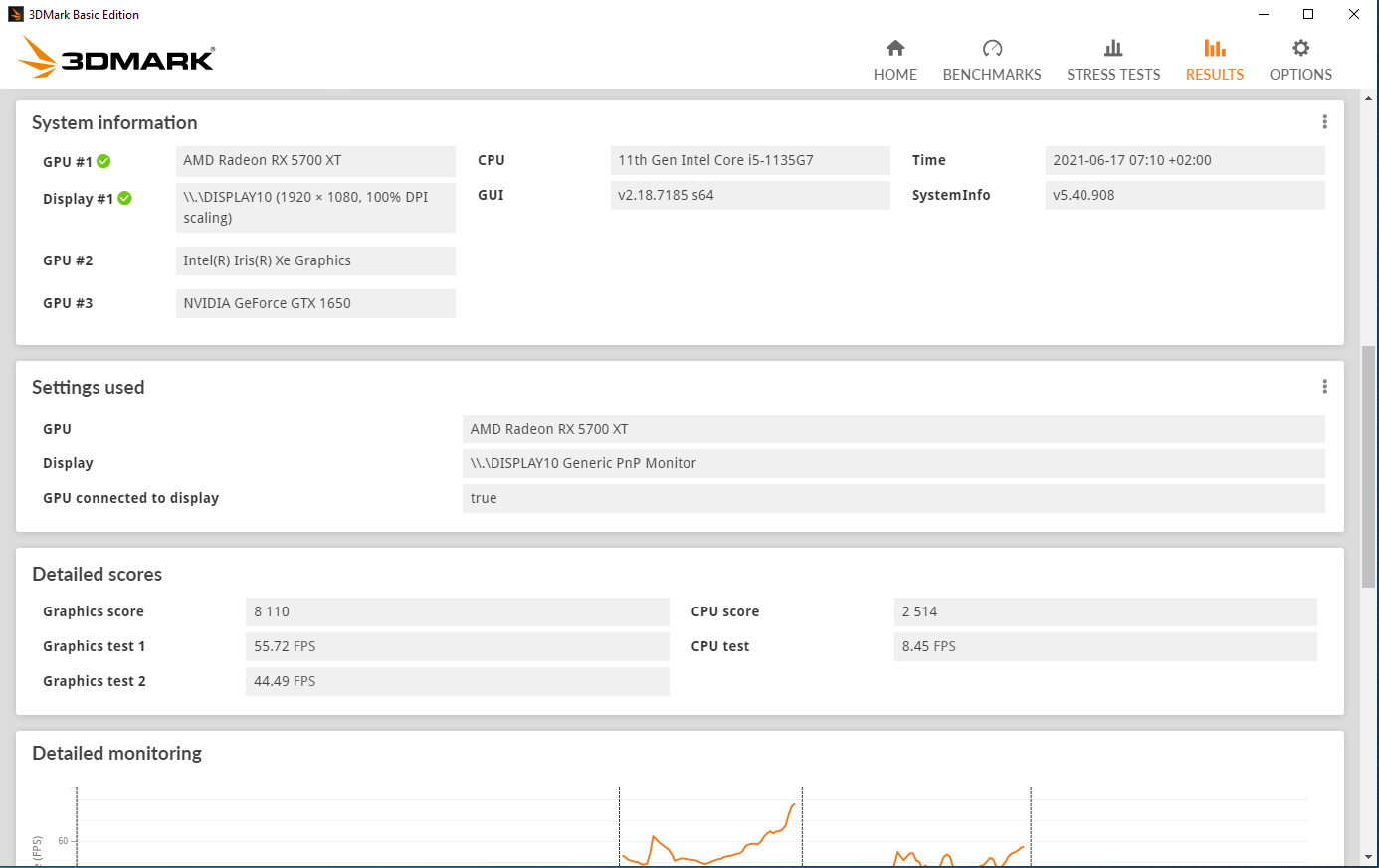

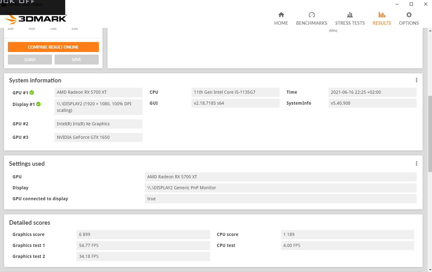

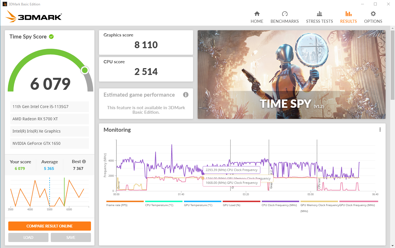

Hier noch einmal drei Timespy Werte and der eGPU bei 23Grad Umgebungstemp. Die genau anzeigen in wie weit die CPU bei hoher GPULast eine Rolle spielt.
1. Unterhaltungsmodus
Der wahrscheinlich optimale Modus zum "leisen" Spielen ist der Unterhaltungsmodus. Hier muss dann aber in Betracht gezogen werden das CPU-Lastige Spiele wie z.B. Anno wahrscheinlich wesentlich langsamer laufen würden. Das System ist in dem Modus leicht hörbar wird aber von der Red Devil im Razer eGPU Gehäuse leicht über tönt. Die Ausgabe erfolgt immer auf einem Monitor der direkt an der Grafikkarte angeschlossen ist.

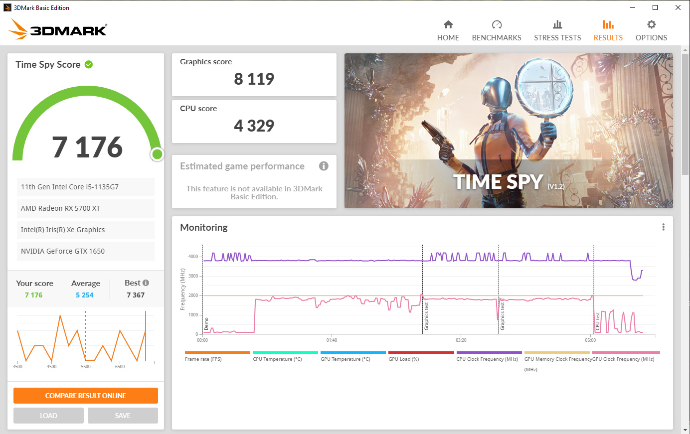

2. Performancemodus
Sehr gut hörbar, trotz eigener Lüfterkurve. die ab 80Grad die Lüfterdrehzahl exponentiell von 64% auf 100% erhöht. Die Werte der CPU Geschwindigkeit verdoppeln sich. Die Werte der GPU Geschwindigkeit ändern sich fast nicht.

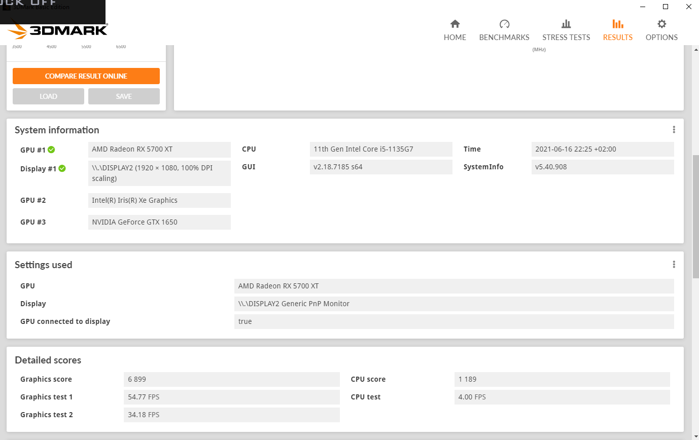

3. Quiet Mode
Unhörbar, aber auch für die GPU ein wenig langsam. Grafiktest 1 liefert noch ungefähr gleiche FPS.
Grafiktest 2 verliert jedoch 10FPS was ca. 25% ausmacht. für alte Spiele vielleicht ok, wenn man Strom sparen will. CPU Score wird noch einmal mehr als halbiert

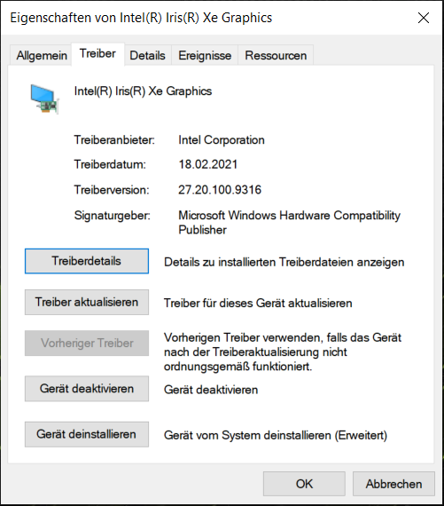

Von seltenem Auftreten kann ich bei mir leider nicht reden, nach dem oben beschriebenen Schema kann ich es immer wieder provozieren. Demnach könnte es locker mehrere solcher Abstürze am Tag geben.
Es hängt anscheinend mit irgendwelchen Stromsparmechanismen zusammen, Der Absturz tritt (bisher) immer auf, nachdem bei mir der Bildschirm im Standby war. Da die Möglichkeiten, im BIOS etwas einzustellen, extrem eingeschränkt ist, kann ich an dieser Stelle nicht viel ausprobieren.
Reaktionen: STangs und Ultharandor
Reaktionen: STangs
