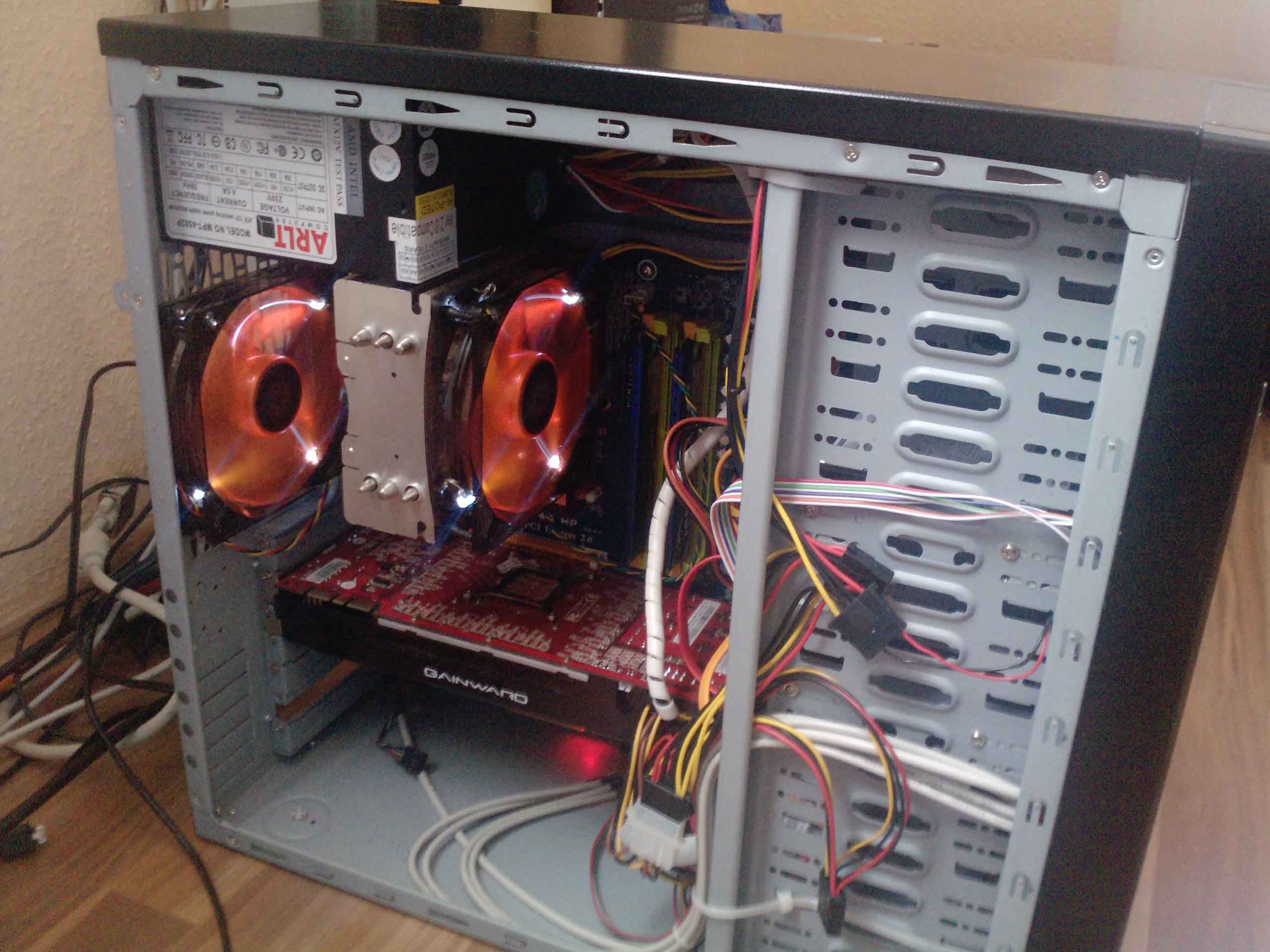

Da der Osterhase mal wieder die Kassen etwas aufgebessert hat, und der Finanzminister auch einverstanden ist:D steht bei mir wohl n Netzteil update an.
Derzeit hab ich n 35€ 450W ARLT Netzteil, weil mir mein altes auf ner Lan, dank nem falsch gepolten Starkstromstecker übern Jordan gangen ist... :(
Naja, damals hatte ich noch nen Pentium D + 8800gt, aus dem Pentium D wurdn e5200 und aus der 8800gt ne 260gtx. Gut, laufen tuts, aber OC auf der Graka sind keine 20mhz drinne, ohne das ich direkt nen Reboot bekomm... Also mussn neues NT her.

Maximal ausgeben würd ich so um die 50€, mehr ist dank Schülergehalt derzeit fürn PC ned drin. Geliebäugelt hab ich bisher dem Cougar Power 400W, laut nem Cougar Mitarbeiter ham die neuen Rev. 2 PCI ex Anschlüsse? Weil ich iwie keine Lust mehr auf den Kabelsalat hab... Preislich würds passen, von Leistung hoffentlich au, und Zu den Xigis sowiso. Pic im Anhang..

Reicht mehr als aus und ja, die haben jetzt 2 6pin Stecker.
Berkshire schrieb:
Dürfte noch reichen, aber wie sieht es mit der +12V-Schiene des Arlt-Netzteil aus?
Auf ddem Bild kann man das nicht erkennen.
Das Teil is von Casing Macron, wie es ausschaut, die sind ziemlich übel!
Daher sollt er das austauschen.
Kann mich erinnern, dass ich vor langer Zeit mal hier die UL-Nummer eines Arlt-Netzteil (war aber
jedenfalls nicht ein 450W-Modell) getippt habe und als Hersteller Casing Macron rausbekommen habe.
Aber danke für die Auskunft. ;)
Sind 2 12V schienen, die eine mit 15A und dann noch eine mit 16... Ich weis ich tu damit meinem pc nix gutes, vll der Grund warum sich meine 8800gt mit Pixelfehler und offensichtlichem V-Ram schaden selbst killed hat...:rolleyes:
Gibts in dem Preissegment noch andre Alternativen, am besten beim KM da, weil das Cougar ja leider in keiner Filiale verfügbar ist... am besten wäre Augsburg :D
