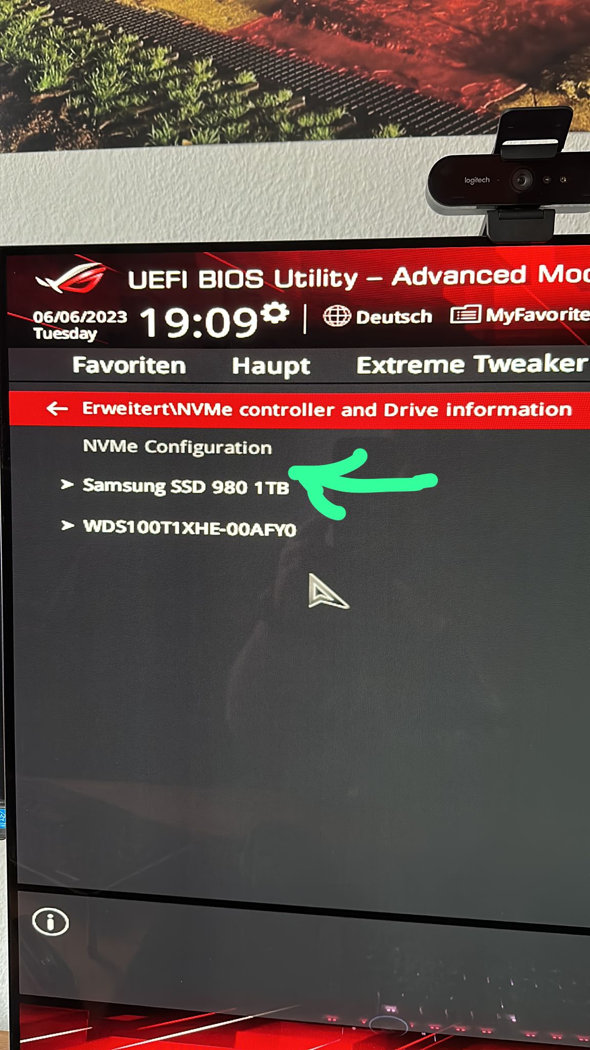

Interessant wird es im BIOS:
Im Boot Menü taucht sie nicht mehr auf:
Aber in den NBMe Settings wird sie mir noch angezeigt:

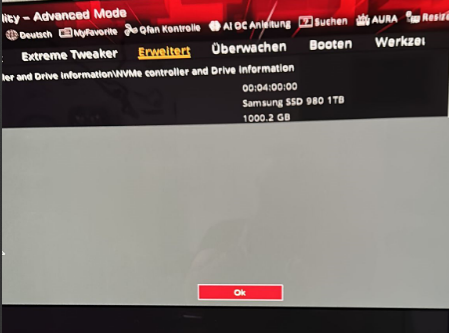

Wenn ich den Self Test dort starte passiert leider nicht wirklich was:

Ich habe mein Windows letztendlich auf einer anderen NVME M2 installiert. Auch diese ist heute ausgestiegen (war aber nicht im selben M2 Sockel sondern im Zweiten).
Installiere ich eine normale (Sata) SSD mit Windows, bootet das System problemlos. Ich wollte daher eine neue M2 kaufen.
Vor Ort beim PC Händler (mit Werkstatt) erklärte ich mein Problem. DIeser teilte mir mit, das sie das Problem kennen, dass M2 Slots häufiger aussteigen und einfach kaputt gehen. Das wohlgemerkt herstellerunabhängig.
Gibt wohl Probleme mit den Lanes die zu den M2 Slots führen, bzw mit den Pins an den Slots. Unterm Strich, mein Problem war denen wohlbekannt.
Ende der Geschichte: Ich habe soeben ein RMA bei ASUS für das Board aufgemacht.
