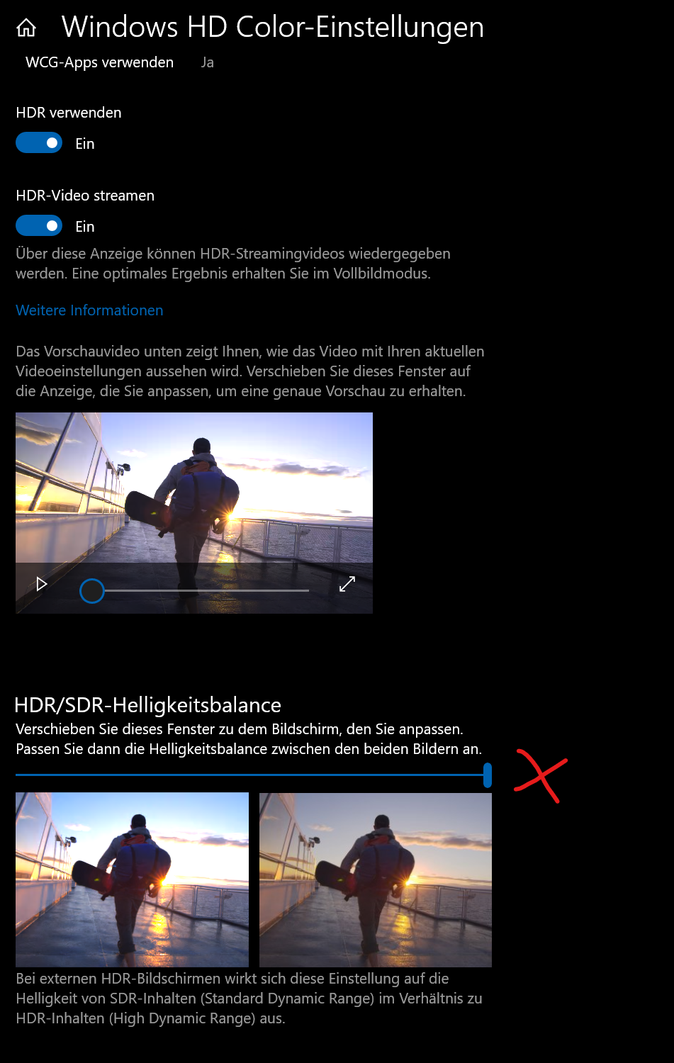

Schieb mal die SDR/HDR Balance nach rechts

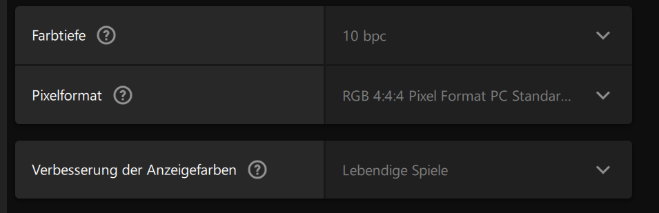

Vielleicht gibts bei nvidia was ähnliches, habe gerade mal "lebendige Spiele" probiert. Macht das ganze auch nochmal etwas besser.
[IMG]https://www.computerbase.de/forum/attachments/screenshot-2021-08-14-080816-png.1112147/[/IMG]
Wo finde ich die Settings? Das zweite Bild.
Pizza! schrieb:
Das ist vom Radeon Treiber, du hast aber nvdia. Deswegen meinte ich, schau mal ob du was ähnliches hast.
Ja klar. Unter den Nvidia Einstellungen gibt es das. Ist bereits auch korrekt eingestellt :-/
