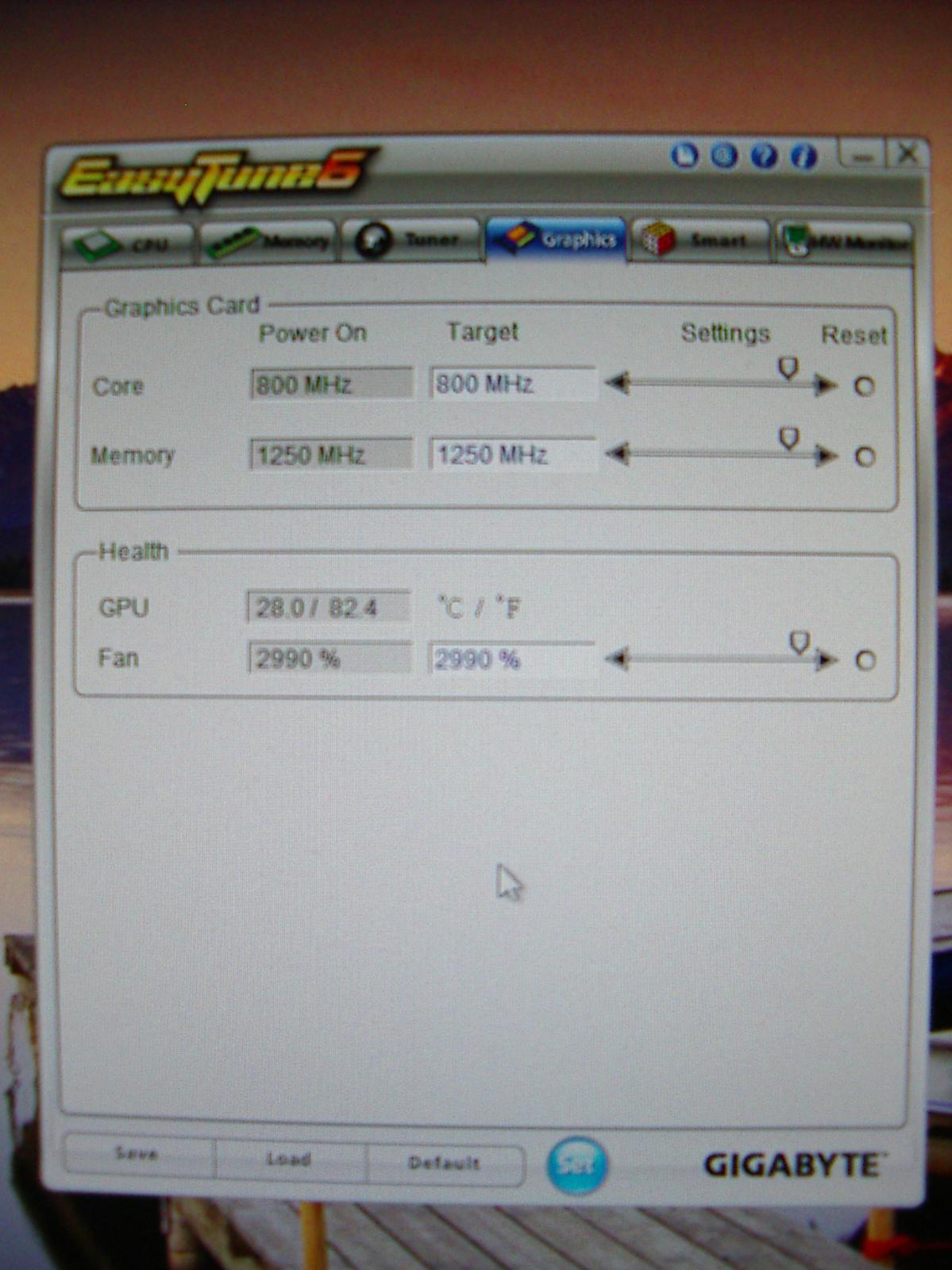

Also die Temperatur beträgt 28 C°.
Das mit dem Bios funzt nicht.
Da die Drehzahl im Bios-Modus niedriger ist als im Betrieb des BS.
Erst wenn das BS hochgefahren ist läuft der Lüfter nach kurzer Zeit auf vollen Touren.
Hier mal ein Beweis von einem Programm welches ich auf der Treiber CD von Gigabyte hatte.
Das Programm habe ich deinstalliert.
Verändert hat sich dadurch nichts.

Hast Du den AMD Catalyst installiert? Was steht da an % bei Lüftersteuerung? Steht da 50% oder mehr, dann runter setzen (30% z. B.), speichern, dann wieder Haken entfernen und auf Auto stellen!
Das gleiche dann in dem Programm so machen, was Du da abgelichtet hast.
Rechner neu starten und schreiben was passiert......
das Easy tune zeugs würd ich sowieso erstmal deinstallieren... ich find es abartig schlecht... kann an diesem tool liegen weshalb dein grafikkartenlüfter ständig volle pulle aufdreht.
