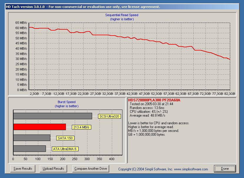

so das gewünschte feedback :D
getestet wurde mit hd-tach version 3.0
der standardtest...
ich habe spread spectrum clock auf disabled gelassen, und habe sata 2 auf 3GB/s enabled mit dem hitachi tool. funktioniert einfandfrei und fix.
man sieht auf den anhängen, das sich an der access speed nicht viel getan hat, das gleiche bei der average read...
deutlich verbessert hat sich allerdings die burst speed ! sie ist nun fast auf doppeltem niveau und erreicht 213,4 mb/s statt vorher in sata 1 nur 129,3 mb/s....
alles systeme laufen noch normal. ich stelle keinen negativen unterschied fest. ob es sich in anwendungen deutlich bemerkbar macht, kann ich noch nicht sagen.
also wenn noch fragen sind...
gruß Interceptor :cool_alt:

AW: Re: sata 2 besitzer: windows erkennt nur sata 1
der standardtest...
Ach wie schön sind doch diese Bildchen vom Burstspeed... und wie Sinnlos... genauso nichtssagend wie UDMA133, SATA150 oder SATA300... alle erreichen in der Praxis kaum höhere Übertragungswerte wie ca. 75MB/s... aber nett schauts schon aus :king:
Darum geht es doch gar nicht. Man versucht nur, die maximale Einstellung zu finden, die unterstützt wird. Du stellst doch Deine PATA-Festplatten auch nicht auf UDMA4, wenn sie UDMA5 unterstützen, auch wenn es keinen Nachteil mit sich bringt.
