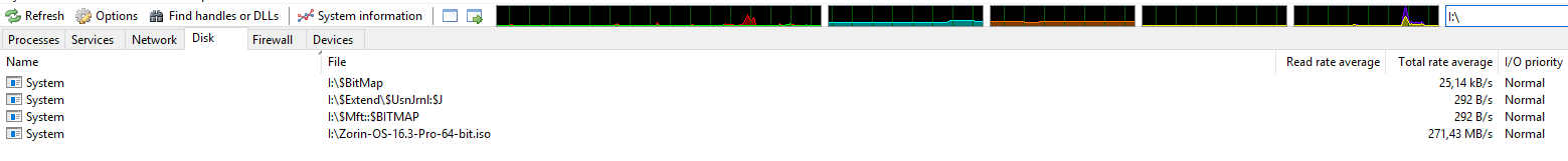

Mit Systeminformer in dem Disk Reiter schauen welcher Prozess auf die SSD zugreift:

deshalb Systeminformer da kannst du oben rechts im Suchfester für jede Ansicht wie CPU oder Disk filtern (gerade mal ne ISO kopiert und nach dem externen LW gefiltert)
Und mein Adaper blinkt nicht die ganze Zeit, da ist nur die LED, dass Strom anliegt.
