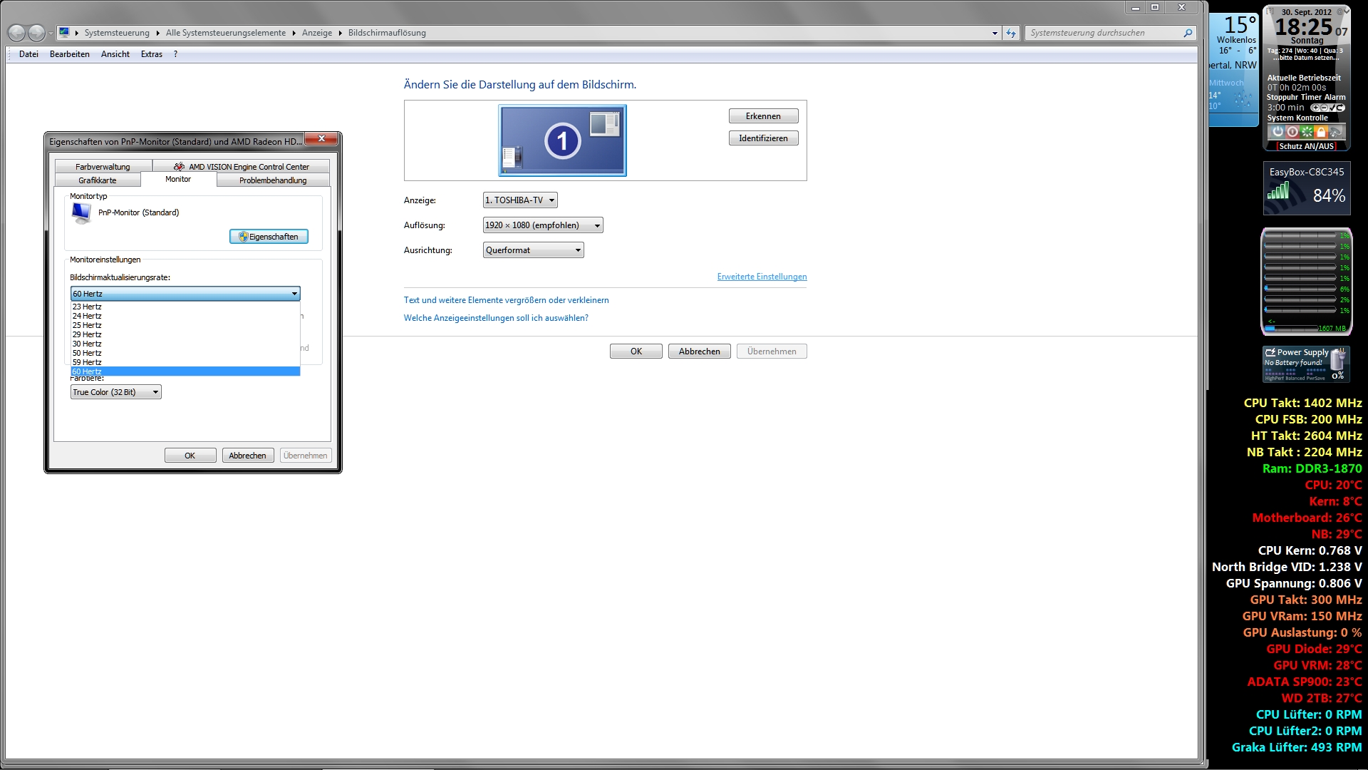

Die Einstellung der nativen Auflösung und der Wiederholfrequenz ist im AMD Vision Control Center unter Desktop-Management -> Desktop-Eigenschaften zu finden. Stelle dort einfach auf die native Auflösung deines Monitors und auf 60 Hz. Weniger sind (meistens) nicht möglich, also die vorgeschlagenen 50 Hz kann i.d.R. kein TFT und die bringen auch nichts.
Falls damit das Problem in Spielen immer noch auftritt, musst du im jeweiligen Spiel die Auflösung auf die native Auflösung deines Bildschirms stellen.

Schonmal über diesen Weg versucht?
Jo passiert das gleiche is ja im Grude das gleiche nur das du über nen anderen weg hinkommst
