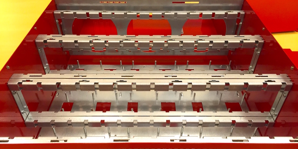

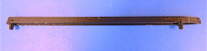

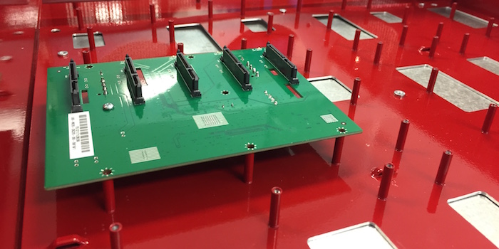

Das die Statistik bei Backblaze für den Eimer ist, kommt schon alleine daher, dass die HDDs in ihren selbstentwickelten Storage Pods gar nicht richtig befestigt sind. Die Hersteller schreiben nämlich vor:
Aber so ist es nicht, sondern es kommen Schienen auf Gewinde:
Diese erlauben dann nur die seitliche Führung:
Das ganze Gewicht der Platte lastet dann auf der Steckerleiste die in diesen Backplanes steckt:
Bildquelle
Diese Art der (Nicht-)Befestigung entspricht weder den Vorgaben des Herstellers noch dem was der Heimanwender in seinem PC oder NAS vorfinden wird, denn auch wenn die Gehäusehersteller dort gerne schraubenlose Befestigungen verwenden, so ruht dann das Gewicht der Platte eben nicht auf deren Steckerleiste.
