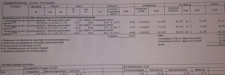

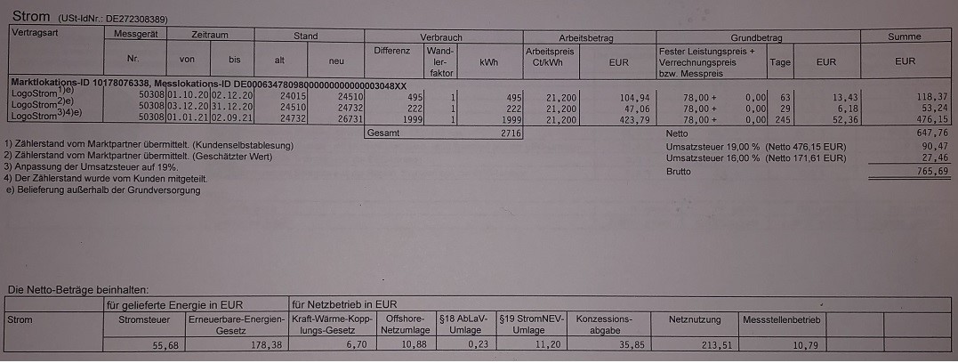

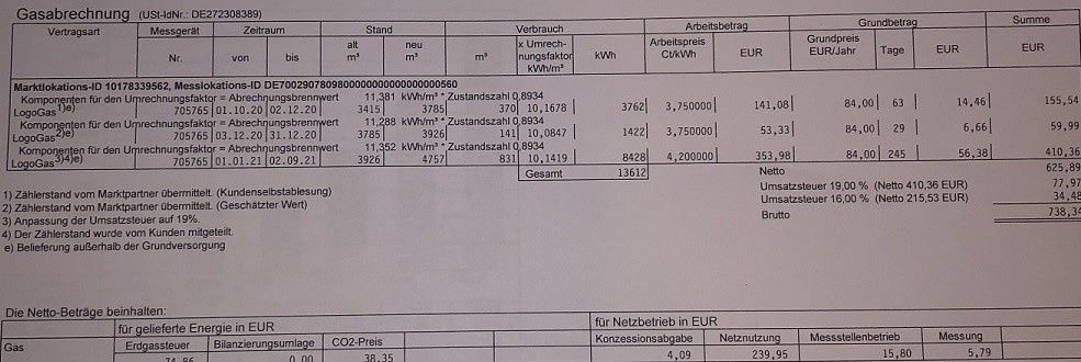

Guten Abend,
heute habe ich Post von meinem Strom/Gas Lieferanten erhalten
(LogoEnergie: Strom: Arbeitspreis 28,56 Grundpreis: 78 //// Gas: Arbeitspreis 6,60 Grundpreis: 84 ),
mal vorab: ich bin 1 Person, wohne in einer 2-Zimmer 70qm Wohnung. Wohne hier 1,5 Jahre und bin ca. 10 Stunden außer Haus am Tag, in der Zeit heize ich nicht, und die ganze Elektronik ist aus.
Ein paar Infos zur Wohnung:
Heizen über Gastherme Diese hier + Warm Wasser??
Unter den Waschbecken 2x "Kleinspeicher" + Warmwasserspeicher 80L zum duschen ( die Kleinspeicher sind jetzt seid 2monaten aus, der große wird nur zum duschen eingeschaltet danach wieder aus).
2 ältere Fernseher,PS4,PC,Soundanlage.
Ich glaube den größten Stromfresser habe ich gefunden, mein Gefrierfach (älterer Miele) ist glaube ich seid Einzug (1,5 Jahre) mit Superfrost gelaufen er war ständig auf ca. -25 grad.
Aber können diese paar Sachen zu einem so hohen Verbrauch führen??
Strom: 2.716 kWh (337 Tagen) das wären ja bei 365Tagen ca. 3.000 kWh (neuer Abschlag 78€)
Gas: 13.612 kWh (337 Tagen) das wären bei 365Tagen ca. 14.000+ kWh (neuer Abschlag 86€)
Ich habe mal die Abrechnungen angehangen.
Gas vom 01.10.20 bis 02.12.20 ca. 2 Monate 155 Euro(mit 16% Umsatzsteuer 178Euro/89 Euro Monat)
Strom vom 01.10.20 bis 02.12.20 ca. 2 Monate 118 Euro (mit 16% Umsatzsteuer 135Euro/68 Euro Monat)
Das ist doch total übertrieben oder ?? Und das waren noch die Preise mit dem alten Arbeitspreis !!
Ich nehme mal an die Wohnung (überbau auf einer Garage + oben drüber Speicher) ist schlecht isoliert bzw. gedämmt da auch direkt unten drunter die Garage ist, das wäre vielleicht die Geschichte mit dem Gas, aber was soviel Strom frisst, ist mir ein Rätsel. Evtl. hat von euch jemand Ideen.
Danke jedem schonmal vorab
