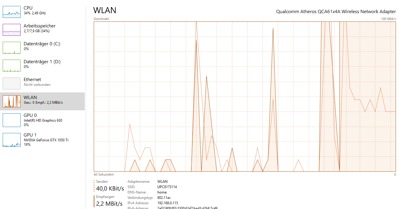

Wie gesagt, auf meinem Smartphone und auf dem 250€ Notebook meiner Frau kommen 90Mbit an...
Hab den Screenshot des Task Managers während des Speedtests angehangen.
In den Energie-Optionen steht beides auf Höchstleistung, bei Akku und Netzteil Modus.
Von ihrem Notebook auf meins kopiere ich über WLAN momentan mit 350KByte/s
Per Kabel bekomme ich 125Mbit!
Ist echt deprimierend, ich kann gerade YouTube Videos gerade so auf 240p gucken, selbst da muss er oft buffern...

in deinem Anhang steht QCA61x4A, ich glaub das ist der gleiche mist wir bei meiner Schwiegermutter :)
Stand so auch im Taskmanager, auf der ausgebauten Modul steht QCA6174-5
google mal nach QCA61x4A, auf der ersten Seite lese ich mehrmals Acer :D
