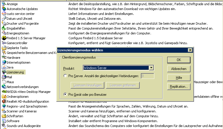

Systemsteuerung, Lizensierung, finde ich und habe nachgesehen, siehe Bild. Sehe nirgends Angaben über Lizenzen und kann auch keine hinzufügen, wenn ich etwas umstellen will, kann ich das nicht mehr Rückgängig machen, also lasse ich das lieber. Habe mal im Ereignisprotokoll nachgesehen, es erscheint immer dieser o.g. Eintrag wenn ich mich am Server einwähle nach einem Neustart. Habe, da ja WE ist und keiner daran arbeitet, den Server mal runter/rauffahren lassen heute Nacht, eben per Remote eingewählt und ins Protokoll geschaut, bei der ersten Anmeldung wieder der Eintrag. bis jetzt konnte ich mich noch einwählen und arbeiten mit den verschiedenen Clients, bin gespannt wann ich rausgeworfen werde.

Die Dienste passen schon mal.
Mich stört nur dass bei der Lizenzierung keine Lizenzen hinterlegt sind. Dein Server läuft gerade mit keinen oder den Standard 5 Lizenzen. So sieht es meiner Meinung nach aus.
In dem oberen DropDown Menü müsste es auch etwas mit Terminalserver geben, das auswählen und installier einfach die Anzahl an Lizenzen die du gekauft hast als pro Gerät Lizenz. Steht ja auch in der Fehlermeldung die du gepostet hast, dass ihm Terminal-Lizenzen pro Gerät fehlen.
Dann sollte das Problem der Vergangenheit angehören, ansonsten müssen sich leider andere darum kümmern da ich nachher in meine Kaserne fahre und ich da kein Internet zur Verfügung habe.
