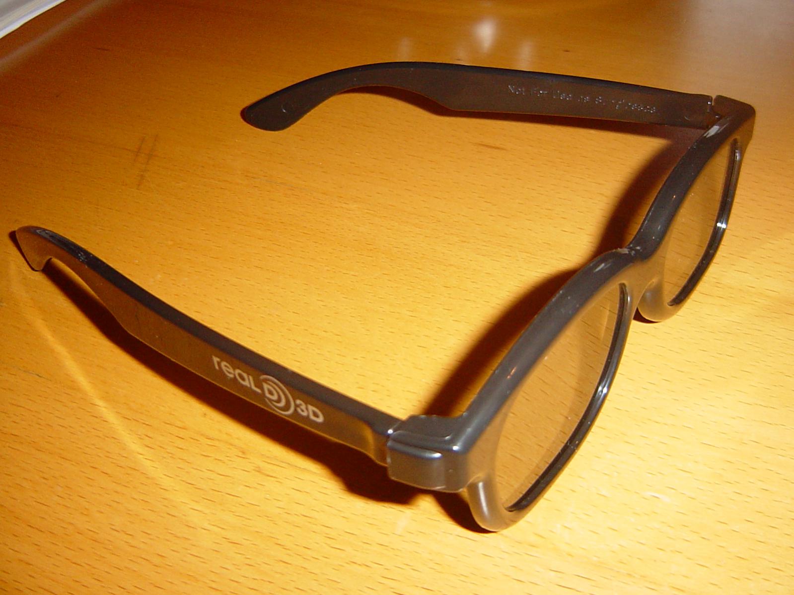

Hi, ich hab eine 3d Brille aus dem Kino :)
Kann die über ein paar Handgriffe zuhaus am PC genutzt werden?
Ja... indem du dir einen Zalman Trimon 3D-Monitor kaufst, kannst du diese Brille auch zu Hause nutzen ;) (eventuell funktioniert die auch mit den passiven 3D-Monitoren von Hyundai oder LG).
Oder du klaust... äh... borgst dir noch so eine Brille aus dem Kino, kaufst dir zwei DLP-Beamer und montierst die Gläser einer der Brillen jeweils vor die Linsen der Beamer :D !
