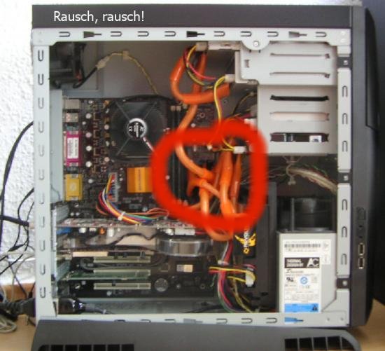

Hallo, habe jetzt zwar noch nicht einzelne Komponenten ausgebaut für ein Lautstärkeranking, aber hier mal ein Bild vom offenen Gehäuse:
Sieht schon ziemlich eng aus, was?
Aber dass die Lüfter schnelleer drehen, unmittelbar nachdem ich die Seitenwand draufhalte/schraube bzw. langsamer wenn ich sie abnehme, kann ich mir nicht so richtig vorstellen. Der PC steht übrigens als erstes in diesem Kunststoffboden der für die Luftabführung notwendig ist. Darunter ist so ein nachgemachter Parkettboden (wie heißt sowas noch gleich?).

Laminat,
ich denke hier ist Dein Problem.
Siehe Bild.
Wenn das alles PATA und Floppykabel sind, obwohl rund, muss die Luft hier komplett vorbei. Bei geschlossenem GEhäuse sorgen engstellen für eine erhöhten Geschwindigkeit der Luftmasse die vorbei muss und somit für ein lautes Geräusch.
Du kannst nur versuchen m.E. diese Engstelle so gut wie möglich zu beseitigen. Ein leises Rauschen wirst Du immer haben, wenn der Tower zu ist muss die Luft ja wieder durhc eine Engstelle (den Tower) und deshalb is t sie auch etwas lauter. Wie gesagt, leise ist nicht lautlos, aber die Gehäuse sind sehr gut.

Also werde ich mal versuchen die ganzen Kabel in Richtung Front->Heck des Towers aneinanderzupappen.
Hatte mir schon extra die Rundkabel gekauft, leider ist das eine für die beiden Festplatten (1 davon im Dämmkäfig) etwas kurz mit seinen 48cm :/
Thx & Gruß

Hm.. habe jetzt auch nochmal versucht die ganzen Kabel aerodynamischer zu verlegen und ein bisschen abzutapen.
Der Erfolg war aber nicht so groß. Hab aber gemerkt, dass beim PC-Geräusche auch so ein leises Dröhnen bei ist was stärker und schwächer wird. Denke das ist eine HDD (in meinem alten Case haben die sich aber total anderes angehört). Habe ja 2 davon. werde mal die Positionen vertauschen.
