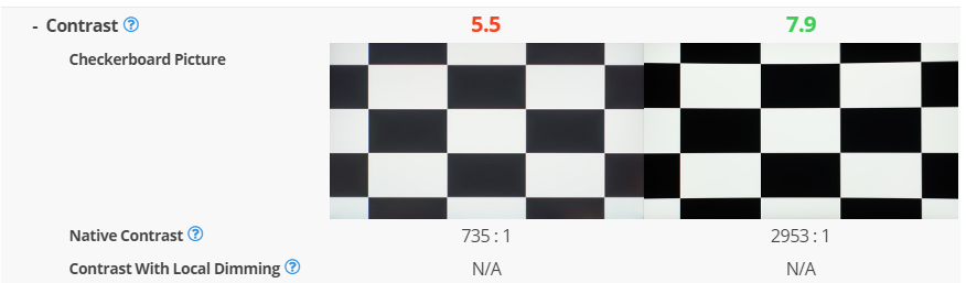

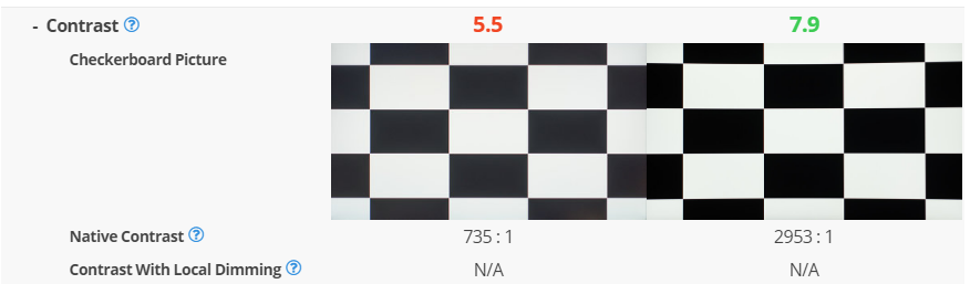

Ardadamarda schrieb:
Links IPS (LG 27GL850-B), rechts VA (Dell S3220DGF)
Quelle: www.rtings.com
Und die nehmen die Fotos immer unter den gleichen Bedingungen auf.

Zum "Schwarzwert", magst du vom neuen Monitor ein Foto wie das erste und vierte Bild im ersten Beitrag anfertigen? Ist das volle Helligkeit bei schwarzem Bild?
