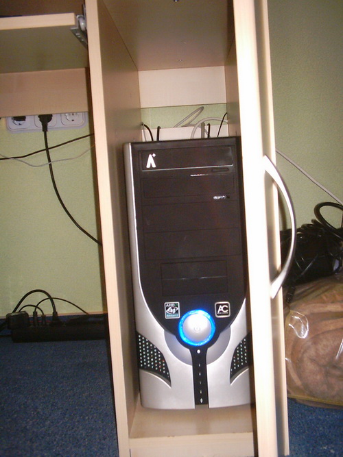

Also, ich habe extra Schrank für meinen Computer, er steht unter dem Schreibtisch, ist also zugleich eine Stütze für den Schreibtisch. Ich habe jetzt meinen Computer lange ausserhalb vom Schrank benutzt da er dort besser Frischluft kriegt. Jetzt habe ich mich umenschieden und möchte den Computer doch lieber wieder in den Schrank tun. Da er dort aber nicht so gut an frische Luft, wird dementsprechend natürlich wärmer.
Jetzt die Frage: Sind die Temperaturen noch OK oder sollte ich mir Sorgen machen?
CPU: Idle: 40-41 C° Load: 48-49C
Graka: Idle: 54C° Last: 72-74 C° (Während ich Crysis gespielt habe)
Motherboard: 42C°
Festplatte: 43C°
Lass hinter dem PC bisschen Platz, damit auch das NT sich entlüften kann.
Die Temps sind total ok.

Ich habe mal ein Foto gemacht, so wie der PC gerade steht.
Wie gesagt, an den Seiten ist knapp 1 cm frei.
Während des Betriebes möchte ich die Tür ( die auf dem Foto zu sehen ist zumachen, da es zusätzlich noch die Lautstärke dämmt. Deshalb die Frage wegen den Temperaturen, da sich, wenn die Klappe zu ist, die Hitze staut.

Wenn die Wärme hinten gut raus kann ist das eigentlich in Ordnung.
Wirste zwar keine Rekordtemps mit erreichen, aber das dürfte ja klar sein ;)
EDIT: Durch das eine Loch da oben soll die ganze Wärme raus?! Das könnte doch auf Dauer etwas warm in dem Teil werden.
Probiers halt aus, aber ich würde die Rückwand kaputtsägen :D:D:D
Naja,deshalb habe ich ja auch gefragt, da vorne nun die Tür zu ist, (soll/muss) die Wärme da raus. Wenn ich aufs Gehäuse faße wird mir schon ganz warm an den Händen.
Nun gut, ich habe jetzt 2 Lüfter vorne eingebaut um einen einigermaßen normalen Luftziklus zukriegen. Da ja warme Luft immer nach oben steigt, denke ich das die warme Luft aus dem Schlitz entweicht. Wenn auch durch den Überdruck.;)
