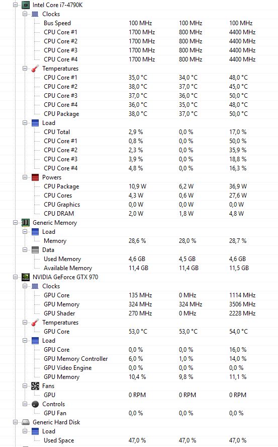

Sind diese Temperaturen in Ordnung oder zu hoch?

Frage steht oben das sind die standard Werte wenn ich nur Chrome, Steam und OHM auf habe keine Spiele
(Ich habe 2 Bildschirme angeschlossen)
Und wie hoch sind die Temperaturen unter Last?
Ansonsten musst du dir erst Gedanken machen wenn die GPU/CPU sich heruntertaktet.
sieht gut aus, allerdings ist die cpu bei 1700Mhz nur ... wie die temps unter last sind muss man seperat prüfen
Was ist alles wassergekühlt? Nur die CPU oder auch die GPU (vermutlich nicht)? Hast Du eine Custom-Wakü, dann wäre es noch interessant zu sehen, welche Zieltemperatur fürs Wasser eingestellt ist.
35°-38° für 'ne CPU im Idle ist ok, kann aber auch noch kühler sein.
Der beste Test ist immer noch der Alltag. Mit Spiele wie Battlefield 4 kriegst Du sowohl die GPU auf 100% als auch 4/6/8-Kerner sehr gut ausgelastet. Oder auch bei der Rennspielserie F1 201x ist die Spielengine sehr gut auf Multi-Core CPUs optimiert.
Hi,
gibt es ein programm mit dem man alles "belasten" kann?
ggf. mehrere Instanzen von Prime und dazu Furmark für die GPU. Reicht in jedem Fall aus, um den (unrealistischen) Volllasttest zu machen.
VG,
Mad
Die Temperatur der Festplatte wäre noch interessant...Da wären 50°C wohl wirklich zu hoch...
