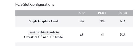

der dritte PCIe slot hat keine Unterstützung für SLI bei deinem mainboard.
Bin sehr schlau, ne Spaß :p
SLI geht nur entweder mit 2x 8 lanes, oder 1x 16x 1x8.
1x16 und 1x4 geht nicht.
Steht aber auch im Handbuch ^^, siehe mein attachment
Seite 22.
