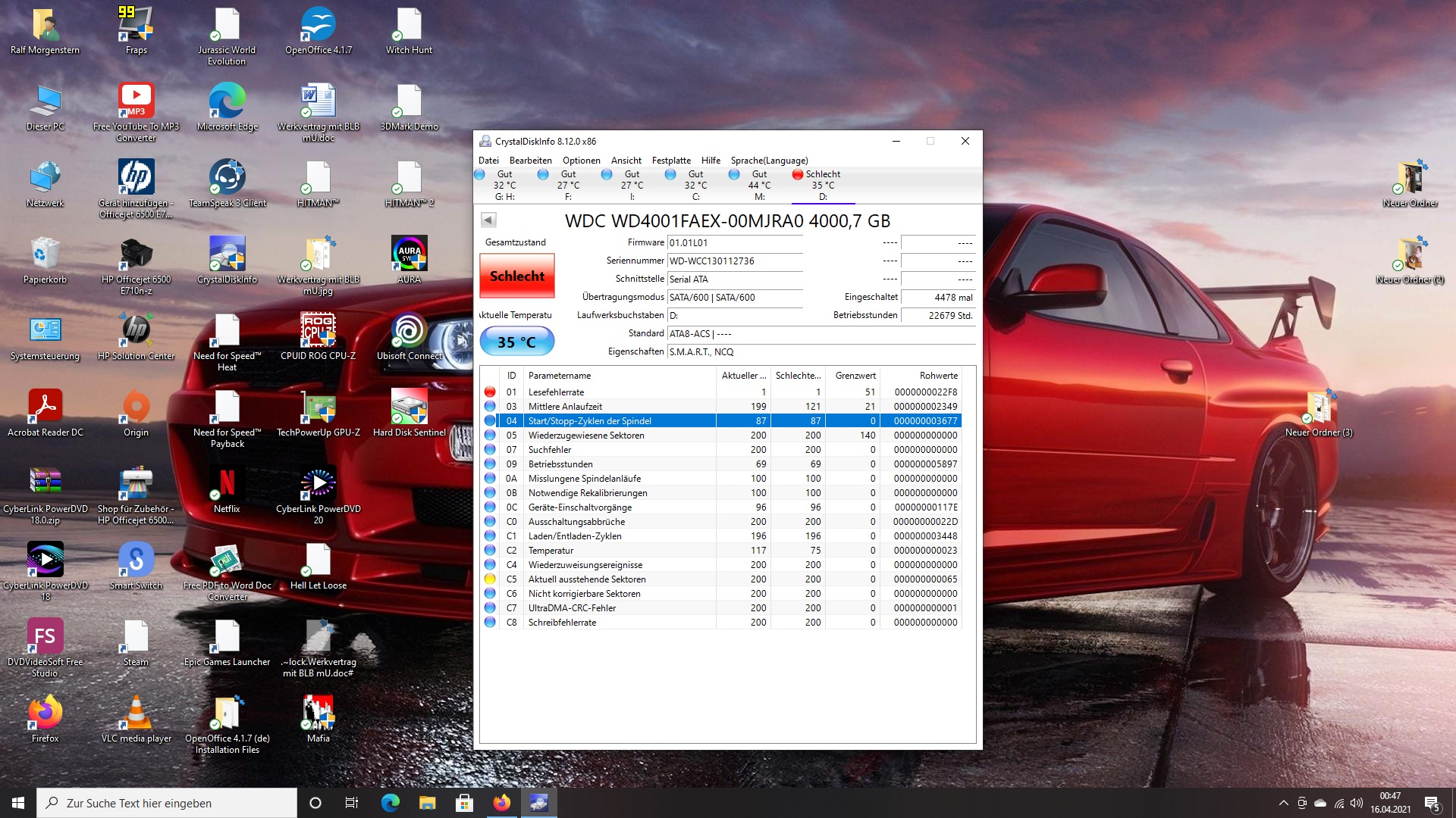

Habe mal einen Aktuellen Screenschot gemacht.

Die Lesefehlerrate ist eher hoch.

Der Wert C5 lässt WD Platten gerne Scheintod werden, dadurch wird sie extrem langsam.
Ich würde sie mit Acronis clonen und dort dann sobald das Fenster mit Fehler auftritt den Haken für alle Lesefehler ignorieren setzen.
Sobald nur ein Pending Sector auftritt sollten schon die Alarmglocken schrillen.
