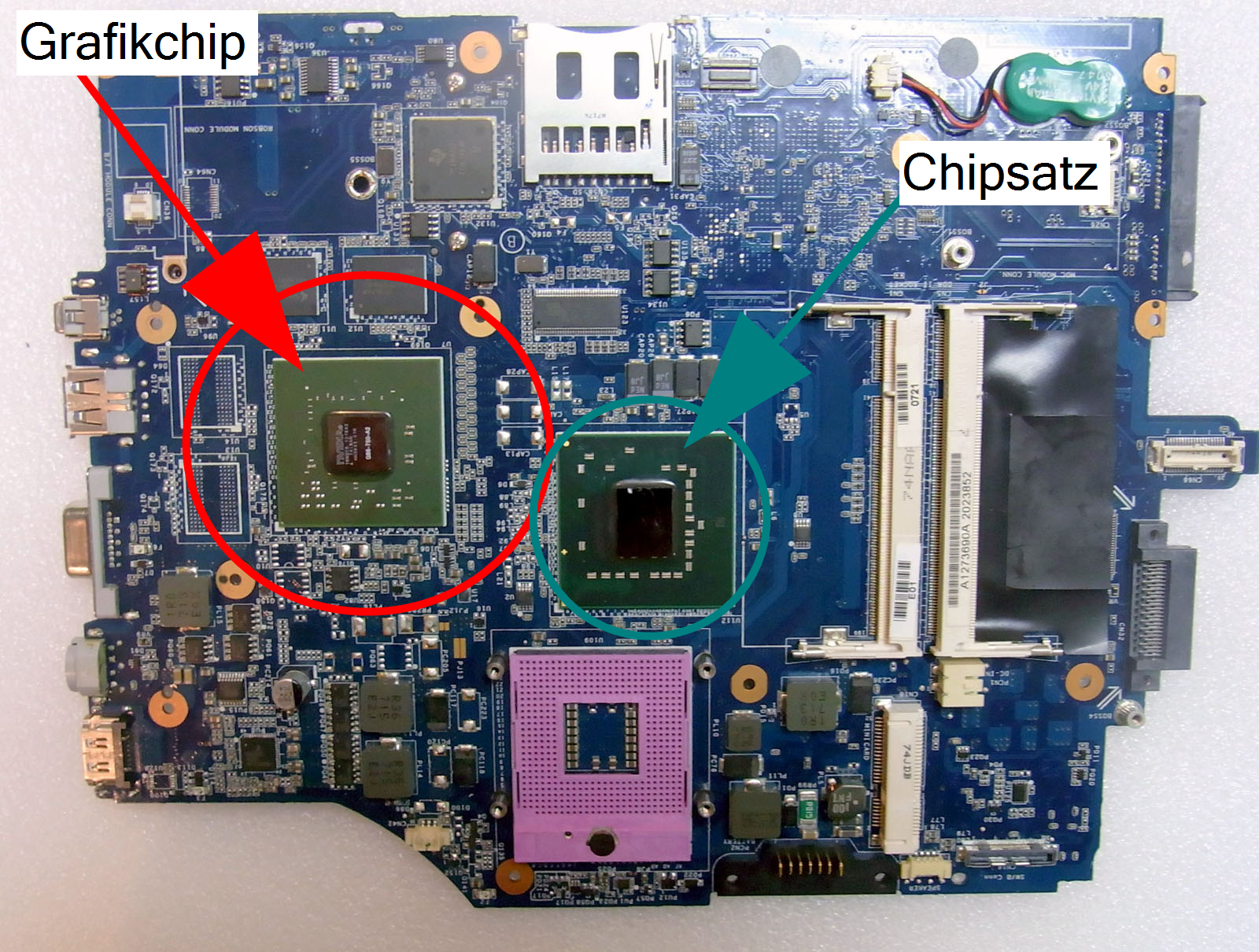

Natürlich kann man den Chip der Grafikkarte auf dem Board ablöten. Das geht mit nem Heißluftfön oder besser mit nem Infrarotlötgerät. Das bedeutet aber nicht das man jetzt jeden beliebigen Chip wieder drauflöten kann. Ne Grafikkarte besteht ja aus mehr als nur dem Grafikchip. Der Speicher, die gesamte Spannungsversorgung und auch das Grafik Rom sind ja immernoch auf dem Board. Und das ist zu was anderem nicht kompatibel.
Das kannst du sehen wenn du nach der Board Bezeichnung googlest die du uns gegeben hast:
Ah, ok. Wusste ich teilweise noch nicht. Dann habe ich meine Frage bezüglich der Grafikkarte falsch gestellt.
Kann ich den Grafikchip durch einen anderen(natürlich nicht jeden beliebigen), passenden leistungssteigernd austauschen, um so die Grafikkarte zu verbessern/stärken? Wenn ja, welcher Grafikkartenchip würde sich bei der von mir genannten Grafikkarte(NVIDIA GeForce 8400M GT) in Kombination mit dem von mir genannten Motherboard(MBX-165 MS90)anbieten?
Ich hab doch erklärt das man nur den gleichen Chip wieder drauf löten kann. Da geht nix anderes. Die ganzen Reballing Videos findest du nur weil der Chip einen Serienfehler hat und die Dinger reihenweise hopps gehen bzw. gingen. Du scheinst einer der wenigen zu sein bei dem sich die Grafik nicht verabschiedet hat. Aber einmal 9400 ist immer 9400. Nix anderes.
