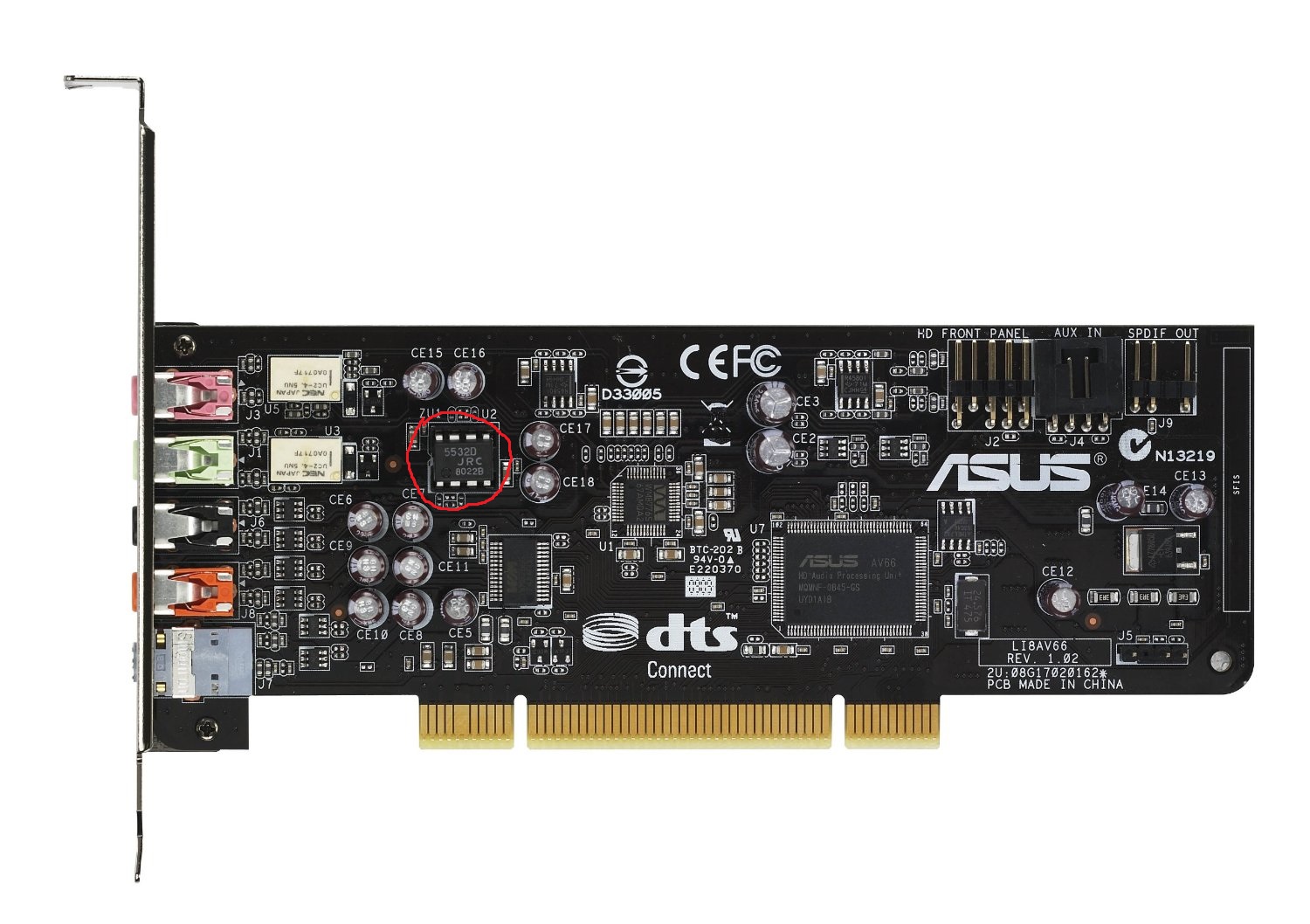

Bei der Xonar DS kann man den op amp austauschen, also den Verstärker. Dieser hier soll gute Resultate liefern: http://de.rs-online.com/web/p/operationsverstarker/7615952/
Ob es hörbar ist oder nicht, darüber streiten sich die Leute. Aber für den läppischen Preis kann man es ja mal ausprobieren. Kaputt geht da auch nichts und die Installation ist auch nicht schwierig.

Den Standard OpAmp der DS kann man rausziehen und einfach austauschen?
Joar, such' dir einen aus und probier' es mal. Kannst ja davon berichten. Manche sagen halt, dass das gar nichts bringt, andere sagen, dass der Klang total (positiv) beeinflusst wird. Bei den Preisen kann mans ja probieren. Tutorials zum Tausch von op amps gibt es genug, falls du doch auf Nummer sicher gehen willst.

Persönlich könnte ich Dir die OPA2134, OPA627 (vorsicht: Single!), LM49860, LT1057 oder AD8599 empfehlen. Erwarten solltest Du nicht allzu viel, hier geht es um tlw. nur noch messbare Unterschiede. Es sei denn, Du hättest vorher z.B. JRCs 2114D o.ä. verbaut gehabt.
Die LM4562 sind die kleinen Brüder der LM49720, welche wiederum von den LM49860 ein klein wenig übertroffen werden von der Schaltleistung. Suchst Du einen robusten Allrounder mit einem weichen, angenehmen Klang, wäre wahrscheinlich der OPA2134 die richtige Wahl. Die LM49720 sowie die LM49860 sind mir persönlich ein wenig zu steril.
Ich klicke mich mal kurz hier ein und würde gern wissen ob die Muses 01 bzw die Muses 02 bei meiner STX was bringen würde und ob es andere gute OpAmps gibt die die STX signifikant verbessern würden
die Muses01 bzw 02 sind meines Erachtens auf dem gleichen Niveau wie Oehlbach-Kabel. Im Vergleich zu den Muses8920 und 8820 habe ich keinen Unterschied heraushören können. Diese sind übrigens die Serien-Variante der 01/02, verfügbarer und günstiger.
Empfehlenswert sind die Dinger jedoch nur unter bestimmten Umständen. Jene OPVs, die ich bereits zuvor erwähnte, sind i.d.R. auch für die ST/STX verwendbar und bieten zumindest gegenüber der Originalbestückung schon eine angenehme Verbesserung. In diesem Falle mußt Du aber selber hören, ob's und was Dir am Besten gefällt. Von den Muses würde ich erst einmal die Finger lassen.
