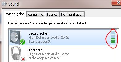

1. Ist der Treiber installiert?
2. Hast du ein Lautsprechersymbol unten rechts?
3. Wiedergabegeräte, Rechtsklick, Testen. Wackelt irgendwo die grüne Anzeige? Siehe Screenshot.
Wackelt die Anzeige grün, gibt Windows Ton aus und es ist nur falsch gesteckt.

Zum Testen: In Windows muss es irgendwo grün wackeln, siehe Screenshot oben. Sonst gibt der Rechner nichts aus und du kannst stecken wie du willst. An deinem Bedienpult der Boxen musst du die richtige Quelle einstellen. Wenn du grün angeschlossen hast, musst du auf Stereo 1 stellen. Hast du grün angeschlossen und stellst auf Stereo 2 wo nichts drin steckt, kommt kein Ton.
