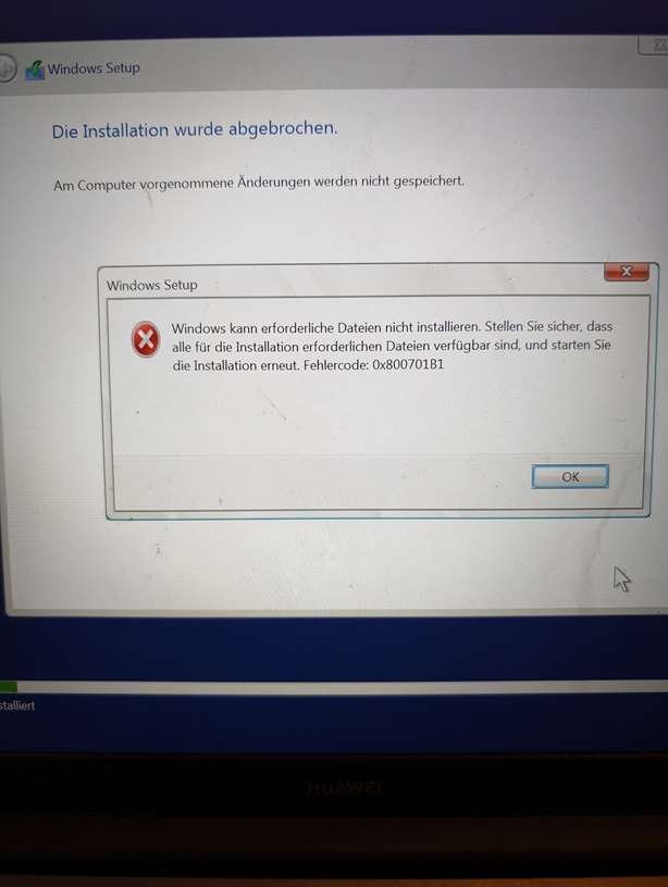

Der Laptop (Huawei, Modell unbekannt) von meinem Neffen wollte nicht mehr booten und lies sich nicht mehr zurücksetzen.
Ich dachte, dass Win11 korrupt wäre und wollte es mittels Rufus, Ventoy und dem MS Tool neu installieren, jedoch kommt immer eine Fehlermeldung:

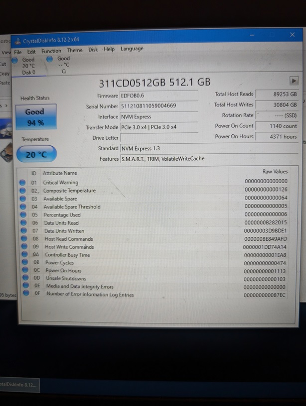

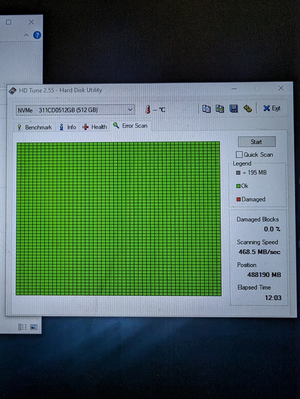

Ich würde auf eine defekte SSD (wird im BIOS erkannt) tippen, aber laut CDI und HDTune (HBCD) soll die SSD Okay sein?
Bevor ich eine neue SSD (Samsung 980 500GB) bestelle, würde ich gerne eure Meinung wissen?

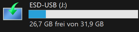

Ich erstelle jetzt mittels MCT wieder einen neuen Stick, diesmal von Transcend.

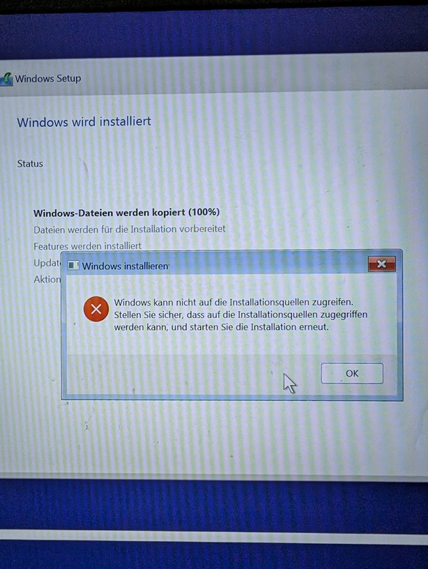

Beim Transcend Stick kommt folgende Fehlermeldung:
Du kannst mal testen, ob die Installation klappt, wenn man nicht die normale Routine mit GUI durchlaufen lässt, sondern aus der Eingabekonsole mittels "dism deployment".
Vom Prinzip lässt man das Setup ganz normal durchlaufen und die SSD formatieren, sodass die benötigten Partitionen angelegt werden.
Danach ruft man mit shift+F10 die Eingabekonsole auf und sucht dort mit diskpart die passenden Partitionen/Datenträger und startet die deployment-Installation so:
Code:
dism /Apply-Image /ImageFile:???:\Sources\install.wim /index:??? /ApplyDir:???:
Wobei man die Laufwerksbuchstaben und benötigten index (=Version, Core oder Pro z.B.) passend ersetzen muss. Falls statt der install.wim eine install.esd im \sources-Unterordner liegt, muss der Befehl passend ersetzt werden.
Wenn das erfolgreich war, muss noch der Booteintrag per Konsole eingetragen werden:
Code:
bcdboot ???:\Windows
Wobei wieder die ??? durch den Laufwerksbuchstaben der Windows-Partition ersetzt werden.
Reaktionen: droogF
Danke! Werde ich jetzt probieren.
Edit:
Habe mittels diskpart die Laufwerke anzeigen lassen und entsprechend den dism Befehl angepasst. Lider kommt folgende Fehlermeldung: Fehler 433 - "Ein nicht vorhandenes Gerät wurde angegeben."
Hätte nicht erwartet, dass das ernsthaft jemand versucht. :p
Kommt die Fehlerausgabe sofort, wenn das deployment losgehen soll oder erst nach einiger Zeit? Die Konsole verzeiht leider keinen Fehler bei der Eingabe, man muss unbedingt sicherstellen, dass alles richtig eingetippt und korrigiert wurde.
Falls die Meldung mittendrin kommt, würde ich eher auf ein defektes Laufwerk/Steckplatz/Controller oder Inkompatibilitäten tippen, ersteres könnte man testweise mit einer anderen SSD mal ausprobieren. Möglicherweise "verschwindet" das Laufwerk aus irgendeinem Grund kurzzeitig.
