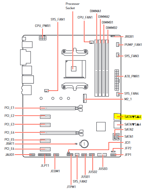

Aus dem Handbuch:
* SATA5 and SATA6 ports will be unavailable when installing a M.2 device in M.2 slot.
Wir müssen wissen ob deine Samsung Evo eine M.2 ist.
Wenn ja, dann wird dein Sata Port #5 & #6 deaktiviert.
Deine Crucial SSD funktioniert also dann nur an Sata 1/2/3/4
Reaktionen: chartmix und Holzfällerhemd

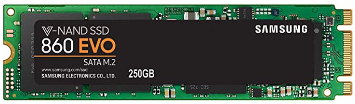

Ich hab noch ne Samsung 860 Evo, heißt die glaube ich drin
bart0rn schrieb:
Aus dem Handbuch:
Die Crucial ist an der 1

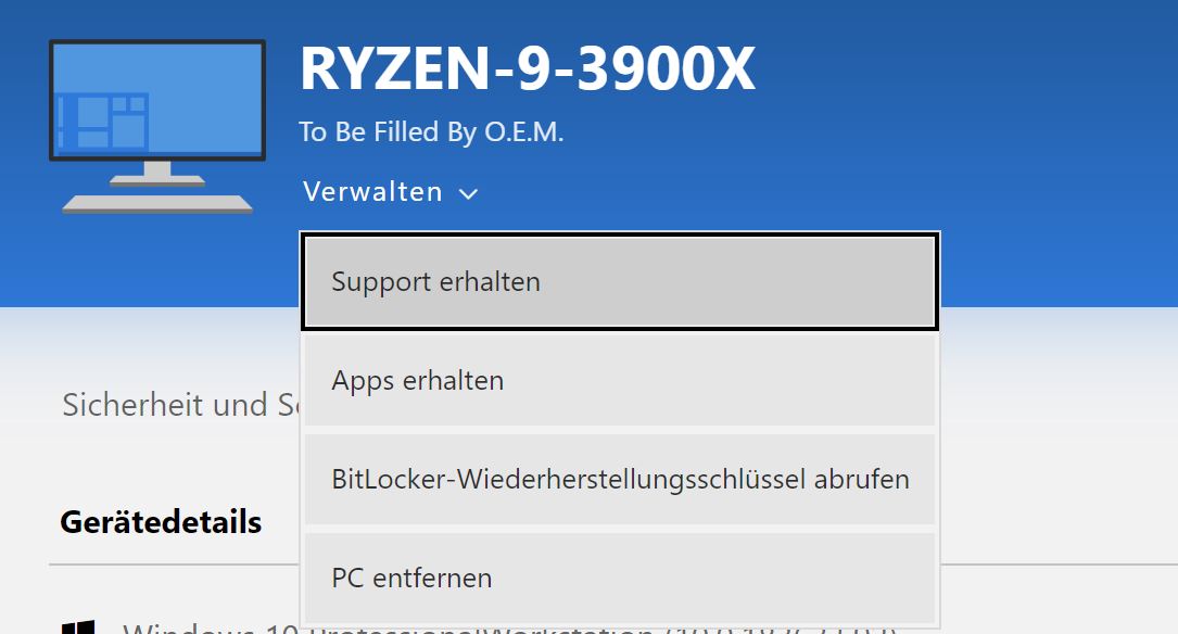

Wie funktioniert das?
Ich habe es noch nie hingekriegt. Wenn man den alten Rechner im Microsoft-Konto entfernt, ist der weg. Mit dem neuen PC findest Du den dann nicht, um die Verknüpfung (mit dem Key im Konto) wiederherzustellen.
Es gibt auf der Geräteseite im Microsoft.Konto ausschließlich die Option "PC entfernen".
