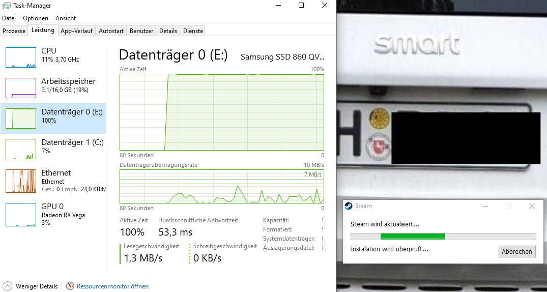

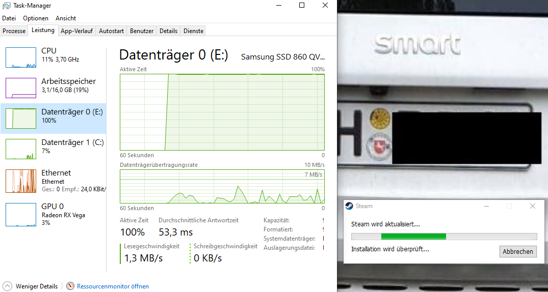

seit ca. 1 Woche habe ich das Problem das mein Rechner extrem langsam ist und habe im Task-Manager gesehen das meine SSD 100% belastet ist.. Siehe Bild
Kann mir jemand weiterhelfen woran das liegen könnte?
Alle Autostart Programem sind deaktiviert!

Na ja bissl mehr Infos brauchen wir schon....
Sieht ja auch aktuell so aus, dass etwas installiert wird sieht für mich also erstmal völlig normal aus. Vor allem beachte was bei dem Graph steht. Bei dem großen ist es "Aktive Zeit" unten siehst du 10 MB/s max das ist also keine Auslastung.
Reaktionen: Gothic74
Da scheint ja etwas installiert zu werden.... So eine QLC SSD ist halt grauenhaft langsam sobald es um Kopieren/schreiben geht... Nur lesend sind die so gut wie TLC und MLC.
Irgendwann sollte ja auch der größte Update Vorgang abgeschlossen sein.... Dann sollte es wieder schnell sein.
Wenn es dann langsam bleibt, kann man sich Sorgen machen.
Wobei mir die Übertragungsrate sogar für QLC zu langsam vor kommt.
Quatsch.... Das ist ne 860 QVO die 78 GB gecached hat ergo 500 MB/s erst nach 78 GB schreiben geht sie auf 160 MB/s runter.
Dazu kommt, wie ich schon schrieb, war die maximale Geschwindigkeit 10 MB/s ergo völlig unkritisch.
Reaktionen: adAstra
Ich habe eine 2TB QVO und bei Steam oder gog Updates bricht die fast sofort ein.
Bei reinem Schreiben auf grob 160MB/s das passt.
Aber bei den Updates, wo es eine Mischbelastung ist, habe ich auch schon oft mittlere zweistellige Übertragungsraten gesehen.... Ist mit steigender Belegung immer schlechter geworden.
<10MB/s sind aber (wie ich auch schrieb) arg wenig.

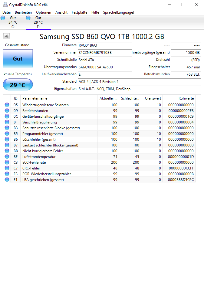

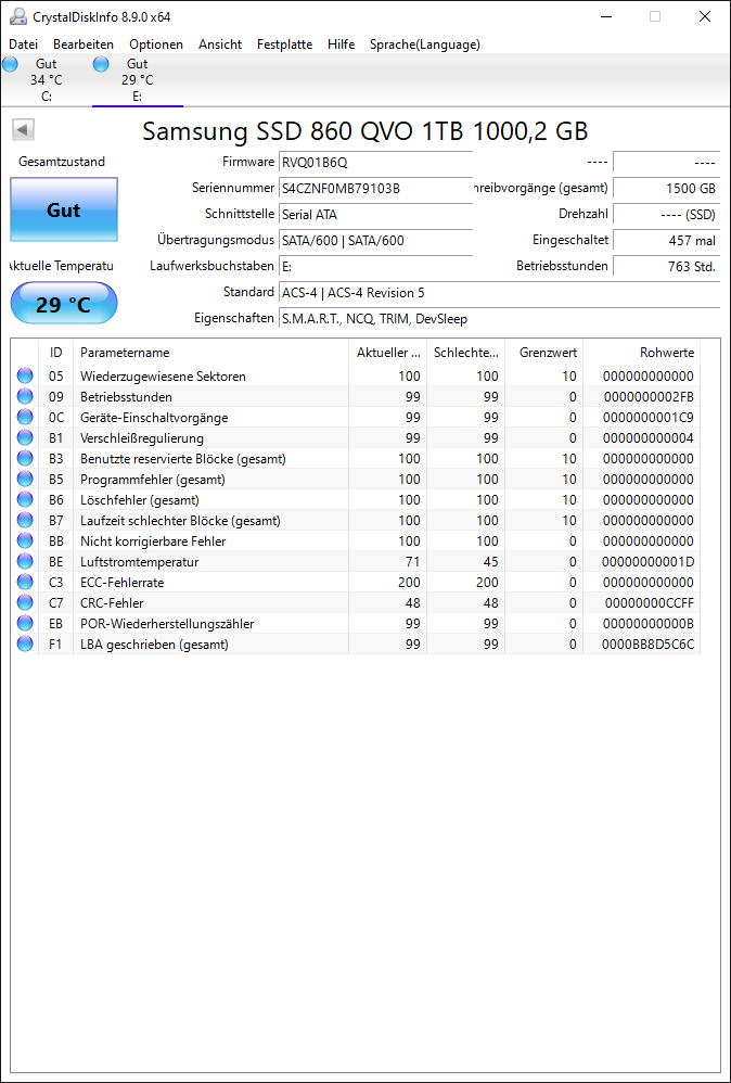

meint ihr das hier?

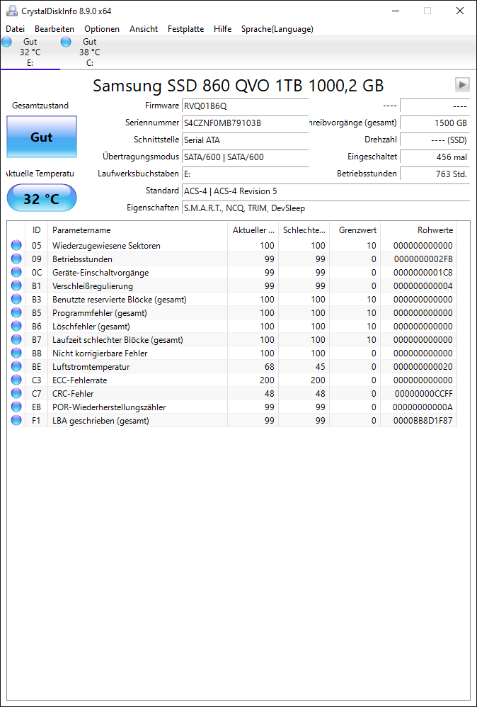

Valentino46 schrieb:
meint ihr das hier?
Wenn du uns noch die Rohwerte geben könntest wäre das super. Wenn aber CDI sagt, dass nichts ist passt das in der Regel auch. Schau mal ob du unter C7 CRC Fehler hast ergo als Rohwert alles über 0. Wenn ja SATA Kabel austauschen oder schauen ob es 100% drin ist.
Reaktionen: Baal Netbeck
Bitte die Rohwerte von CrystalDiskInfo vollständig posten, oder wenigstens den CRC-Fehler Rohwert überprüfen, wie Cool Master empfohlen hat.

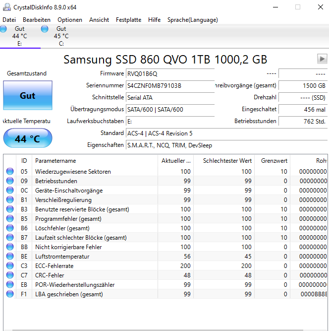

Meinst du das?
Oder was genau meinst du mit "Rohwerte" ?

Ok, da haben wir den Übeltäter. Über 50000 CRC-Fehler sind schon sehr viel. Wie Cool Master empfohlen hat, kann man da eigentlich nur das SATA Kabel tauschen, oder anders verlegen, so dass es weniger Einstrahlung gibt.
Reaktionen: Valentino46
Jup, klarer Übeltäter SATA Kabel. Neues kaufen und keine engen Radien mit dem Kabel machen.

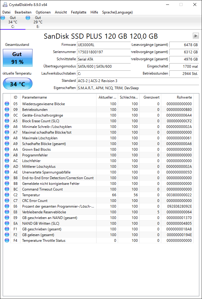

hatte einen neuen Kabel unten liegen im Keller schnell ausgetauscht..
also einen kleinen Unterschied merke ich schon viel flüssiger und schneller

Als Info die Werte werden bleiben aber du kannst beobachten, ob sie weiter ansteigen.
Wie schon gesagt C7 - CRC Error Count bzw. CRC-Fehler

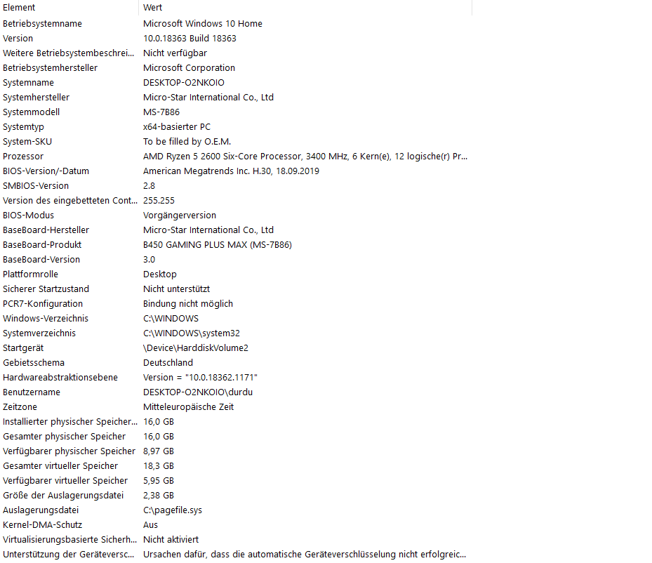

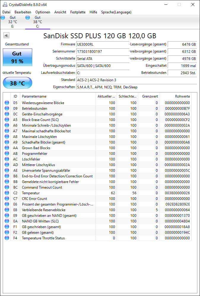

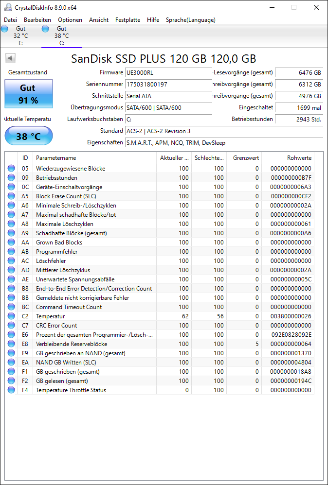

Moin zusammen,
nach langer Zeit habe ich wieder Probleme mit meinem Rechner.
Nach einer bestimmten Zeit wird mein Bildschirm schwarz und die Tastatur Beleuchtung geht auch aus jedoch läuft der Rechner weiter.
Und manchmal braucht der auch ewig bis der auch hochgefahren ist.
Woran liegt das ganze?
Anbei mal die werte.
Vielen dank im voraus!
Liegt auf jeden Fall nicht an den SSDs. Ich würde da ein neuen Thread aufmachen, vor allem weil der ja schon ~4 Jahre aufm Buckel hat und nichts mit deinem Problem zu tun hat.
