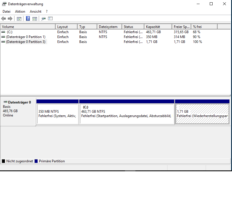

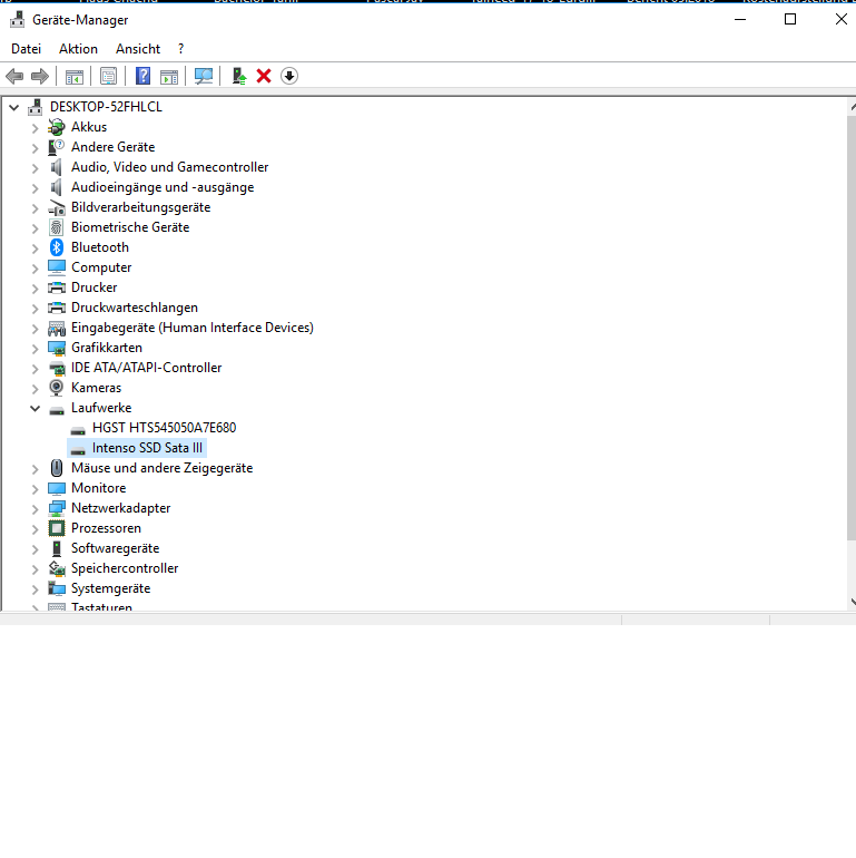

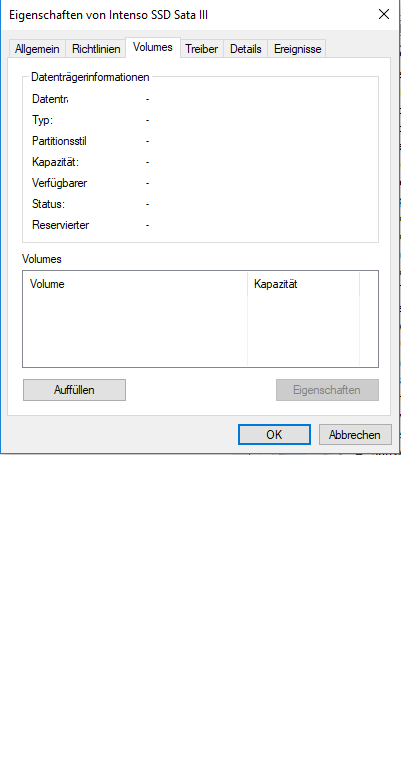

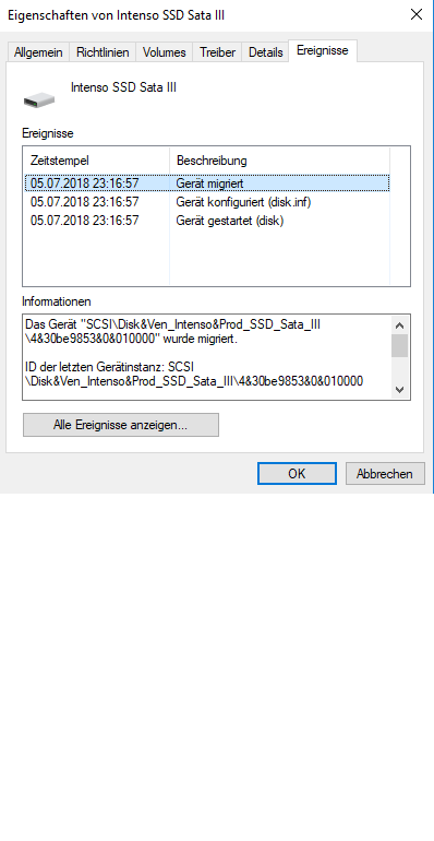

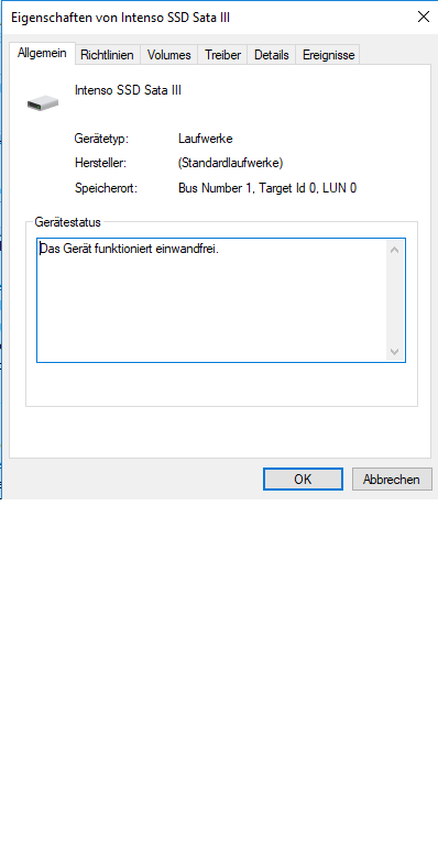

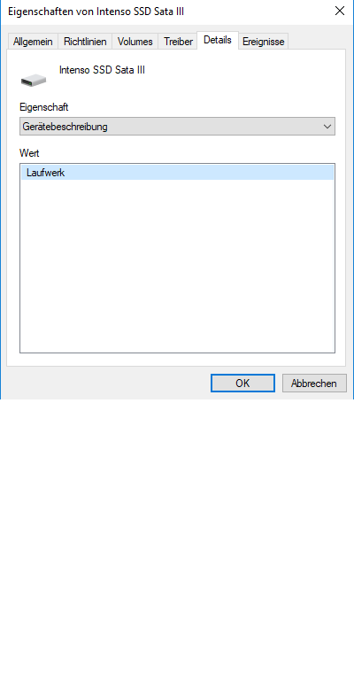

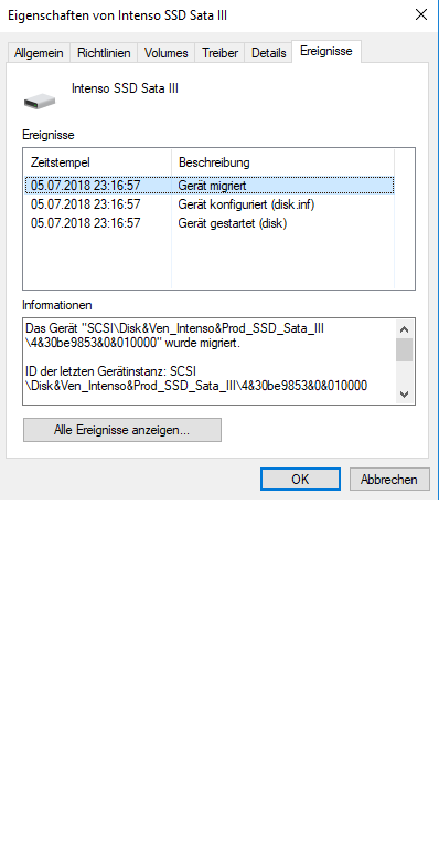

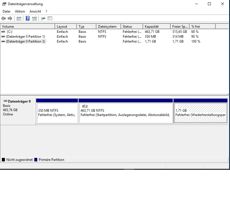

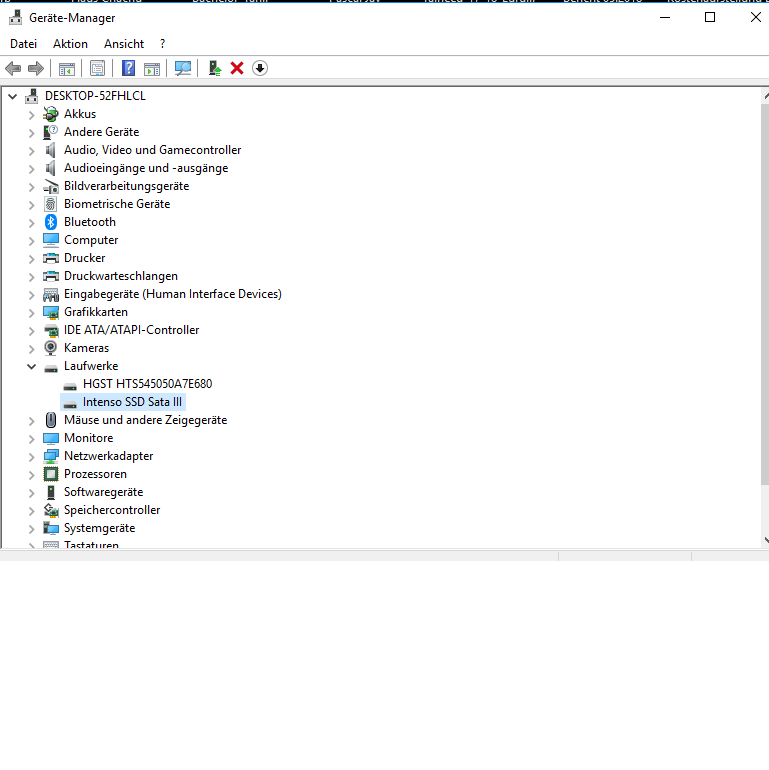

Hallo Ihr Lieben,
ich bin gerade total geladen. Entweder bin ich doof oder es stimmt was nicht.
Hab meine Intenso 256GB SSD SATAIII Top eingebaut und angeschlossen.
Meine 500 GB HHD die ich schon seit drei Jahren habe wird jedoch lediglich angezeigt
Geh ich auf mein Arbeitsplatz wird nur die HDD gezeigt.
Was mach ich falsch?
dort wird sie auch erst angezeigt, wenn man sie in der Datenträgerverwaltung formatiert hat.
bei dir wird sie da aber nicht aufgelistet, bei windows kann das mal vorkommen, da muss man den PCs mehrmals neu starten, das hilft meistens
allerdings soll ja bestimmt Windows drauf, was anderes macht ja keinen sinn, dann steck die HDD ab und installiere Windows neu auf die SSD ohne sie vorher zu Formatieren.
vorher formatieren ist halt dafür ungünstig
die SSD wird IMMER in der datenträgerverwaltung angezeigt,
sofern alles in ordnung ist... patitioniert, formatiert oder nicht ist jacke wie hose.
zbsp. ein defekter usb stick wird auch im gerätemanager angezeigt,
jedoch nicht in der datenträgerverwaltung.
es besteht hier also durchaus die möglichkeit, dass die sdd einen weg hat.
unter win10 hatte ich jetzt schon bei drei PCs, das sie da hatl nicht erkannt wird, aber im Gerätemanager geht, bei mir hat da nur geholfen den PC paar mal neu zu starten
deshalb habe ich geschrieben, dass die möglichkeit besteht.
fakt ist, wird sie nicht angezeigt in der datenträgerverlatung - dann szimmz etwas nicht.
Erst einmal vielen lieben dank für sie so schnelle Rückmeldung.
Ich habe die SSD schon seit einiger Zeit im Notebook verbaut. Der wurde auch schon etliche Male neu gestartet.
Ich habe keinen Anhaltspunkt wie ich direSSD formatieren soll. Außer im Gerätemsnsger sehe ich dir nirgends. Angeschlossen müsste sie richtig sein. Da gibt's es ja lediglich eine vorgesehen Abdeckung unter meinem HP Laptop.
Daher habe ich auch einige Screenshots mitgeschickt.
wenn ein Datenträger für Storage Spaces oder zu Deutsch Speicherplätze eingerichtet stimmt das nicht; selbst über Diskpart ist der Datenträger dann nicht sichtbar.
Selbst bei einer Windows-Installation wird der Datenträger dann nicht angeboten.
(Zumindest für Windows-Versionen die Storage Spaces kennen.)

rico007 schrieb:
Auch richtig angeschlossen?
Daten & Stromkabel sind angeschlossen?
Sonst würde sie ja gar nicht erscheinen, also tippe ich auch darauf das die Storage Spaces sie in Beschlag genommen haben, dann erscheint sie nämlich auch nicht in der Datenträgerverwaltung.
