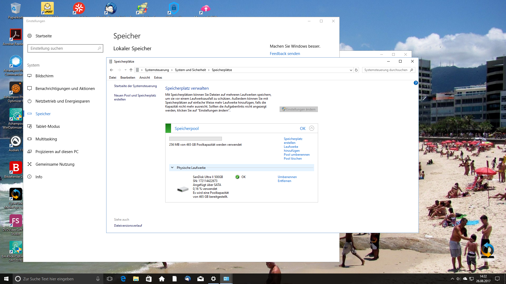

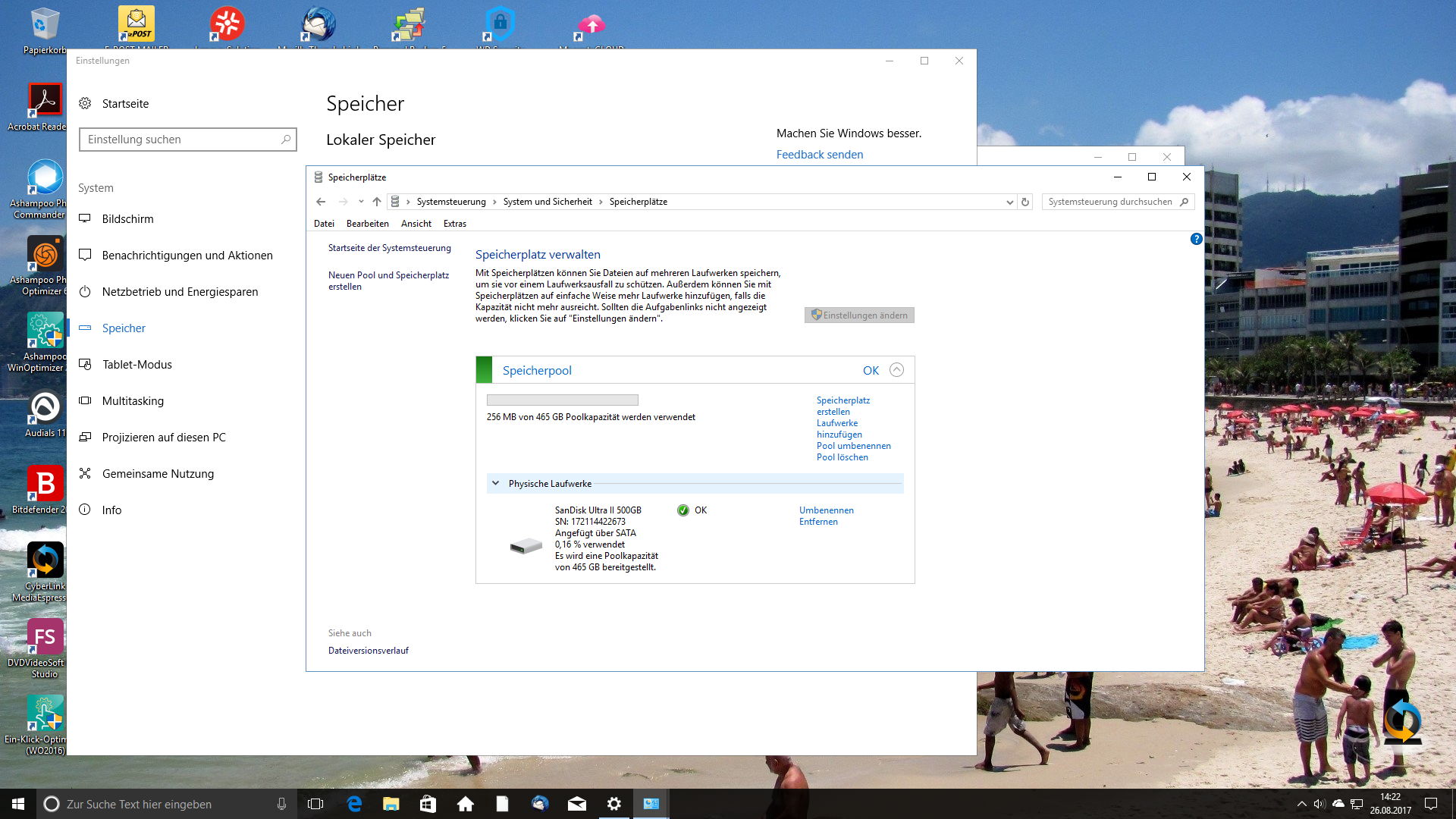

An HDScratcher:
habe Foto gemacht von der Poolverwaltung. Ich wage nicht, den Pool zu löschen. Nachher sind alle meine Daten futsch. Ist das Löschen wirklich unbedenklich?
Da steht doch in dem Beitrag den HDScratcher verlinkt hat: "Wenn das so ist, dann das Laufwerk aus dem Pool entfernen"
Klicke also einfach auf das blaue Entfernen rechts neben der SanDisk, danach sollte sie normal verfügbar sein. Aber mit welche Tool willst Du überhaupt klonen? Wenn dies nicht direkt unter Windows läuft, kannst Du Dir das sparen.

Die Anzeige sagt doch, dass 0,16% verwendet werden und kein Poolkapazität von der SSD zur Verfügung gestellt wird. Damit dürfte es eine neue SSD sein auf die geklont werden soll und die Storage Spaces haben diese in Beschlag genommen, warum auch immer. Keine Ahnung ob dies von einer Einstellung abhängt, etwa weil man mit Windows rumgespielt wurde oder was auch immer. Es gibt ja Leute die z.B. ihre Basisdatenträger in dynamische umwandeln ohne zu Verstehen der Unterschied liegt, weil dies einfach toller klingt.
Wenn eine formatierte Partition auf der SSD bzw. HDD ist, warnt Windows vor der Einrichtung des Laufwerks für die StorageSpaces, verhindert es aber nicht.
Und da Warnungen scheinbar nur dazu da sind ignoriert oder überlesen zu werden (Das Datenrettungsforum hat dazu genug Beispiele), frage ich lieber nochmal nach.
Ein leerer Pool heißt also nicht, dass das Laufwerk vorher wirklich leer war.
