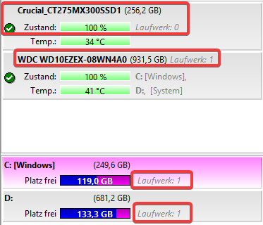

ich habe heute bemerkt, dass mein Rechner Speicherplatz nicht aufgeht.
Meine eingebaute Speicherplatz Hardware ist folgende:
SSD und HDD
Nun habe ich mir nach längerer Verwendung neuerdings die Frage gestellt, warum ich insgesamt einen verwendbaren Speicherplatz von knapp 930 GB habe, die Hardware jedoch knapp 1,25 TB (1TB HDD + 250 GB SSD) hergibt.
Das konnte rein logisch nicht funktionieren, auch mit Windows Speicher und der nicht korrekten HDD Speichergröße, die ja unter 1 TB liegt.
Folglich habe ich mir ein Diagnosetool heruntergeladen (Hard Disk Sentinel) um eventuell defekte Speicherkomponenten zu identifizieren. Durch Hilfe des Tools bin ich zu der Erkenntnis gelangt, dass der Rechner meine SSD nicht verwendet, obwohl im Gerätemanager die SSD identifiziert wird. (Siehe Screenshot)
Warum ist dies der Fall und wie verwende ich nun die SSD?
Danke im voraus!

Kann es sein, dass auf deiner SSD gar keine Partition vorhanden ist? ;-)
Einfach einbauen ist nicht ;)
Du musst mindestens unter Windows die SSD initialisieren und ihr einen Laufwerksbuchstaben zuweisen. Dann kannst du sie immerhin für Daten nutzen. Das kannst du in der Datenträgerverwaltung machen.
Besser wäre natürlich direkt Windows auf die SSD zu installieren, dann hast das meiste von ihr.
Reaktionen: Keayne
Da wurde beim installieren des Betriebssystems die SSD ignoriert und alles auf die HDD gepackt... Lösung wäre mittels Cloning-Tool das Betriebssystem (also die C-Partition) auf die SSD zu kopieren und wenn das von dort läuft die Partition auf der HDD zu löschen und dafür die Datenpartition zu vergrößern.
Oh :D Wie würde ich das im Nachhinein bewerkstelligen? Danke für alle Antworten!
s. Edit ;)
Jepp, Laufwerksbuchstaben zuweisen geht natürlich, bringt aber fürs System nicht so viel... es sollte die C-Partition mit Windows auf die SSD drauf. Entweder neu installieren oder eben per Tool umkopieren (einfach nur mit dem Explorer geht das nicht)
