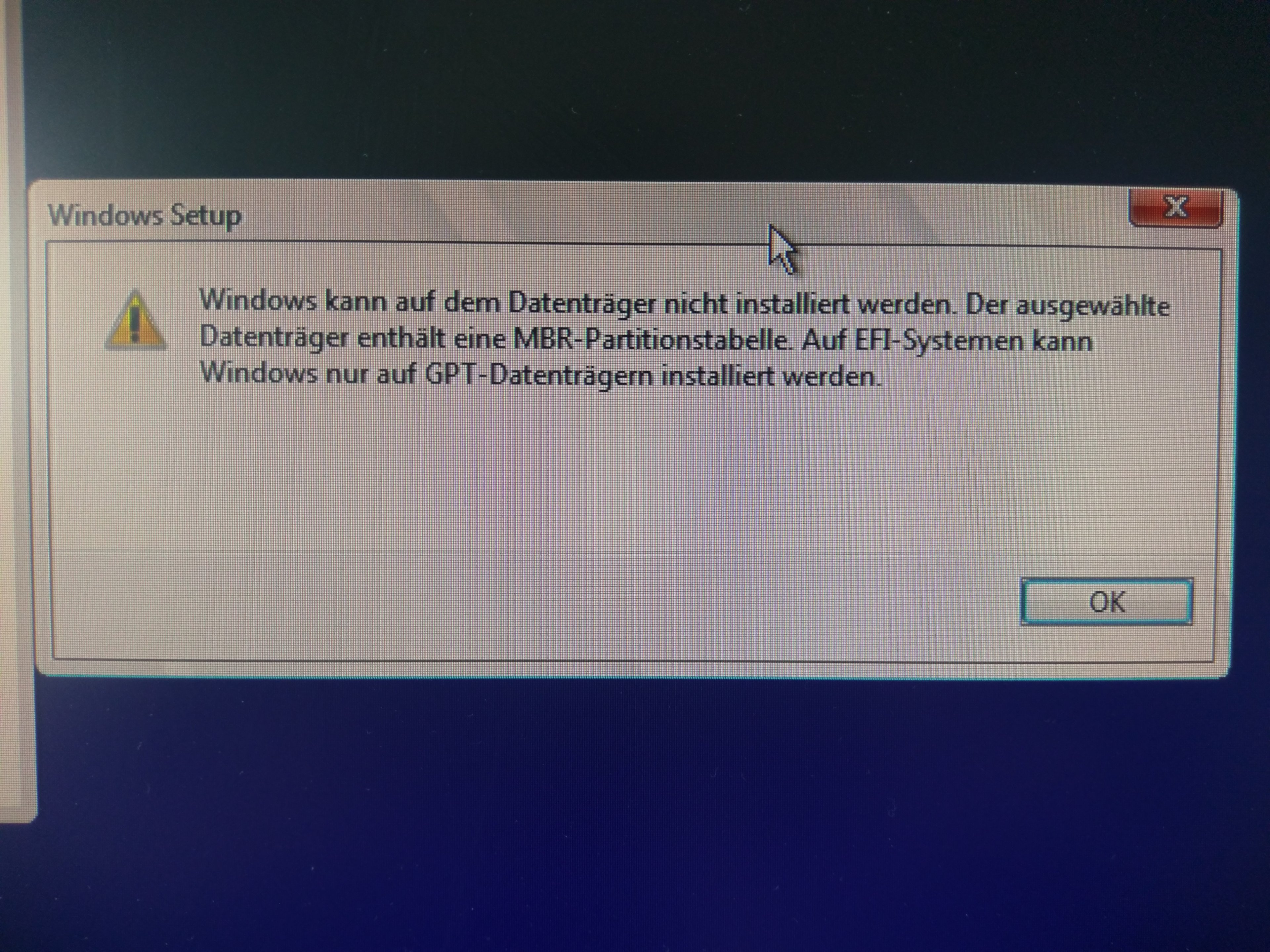

Hätte ich auch gerne getan, jedoch ist weit und breit kein Bootstick / CD verfügbarJesterfox schrieb:Erstell dir mit dem Media Creation Tool von Microsoft einen Windows 10 Bootstick und installier das direkt ohne den Umweg über Windows 8.1
SSD wird nicht vom Rechner verwendet

Kann ich nicht sagen... das Upgrade auf Windows 10 wurde ja eigentlich schon vor längerer Zeit eingestellt, evtl. geht es deshalb nicht mehr. Das direkte aktivieren mit dem alten Key geht aber noch (und ist in deinem Fall vermutlich nicht mal notwendig da sich ja das Mainboard nicht geändert hat)
Ich habe jetzt auf einem Stick Win10 aufgespielt, kann ich jetzt so einfach vom Stick booten oder muss ich den Stick vorher noch anderweitig modifizieren?
Zudem ist ja momentan auf der SSD die Win 8.1 Version, muss ich die Festplatte vorher noch formatieren oder schmeißt er die Version von alleine raus?
Perfekt! Das hat funktioniert.Jesterfox schrieb:Wirf alle Partitionen runter, also komplett löschen und wähl dann den freien Platz zur Installation aus, dann sollte er die notwendige Konvertierung durchführen können.

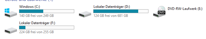

Habe jetzt Win10 mit aktiver Lizenz drauf.

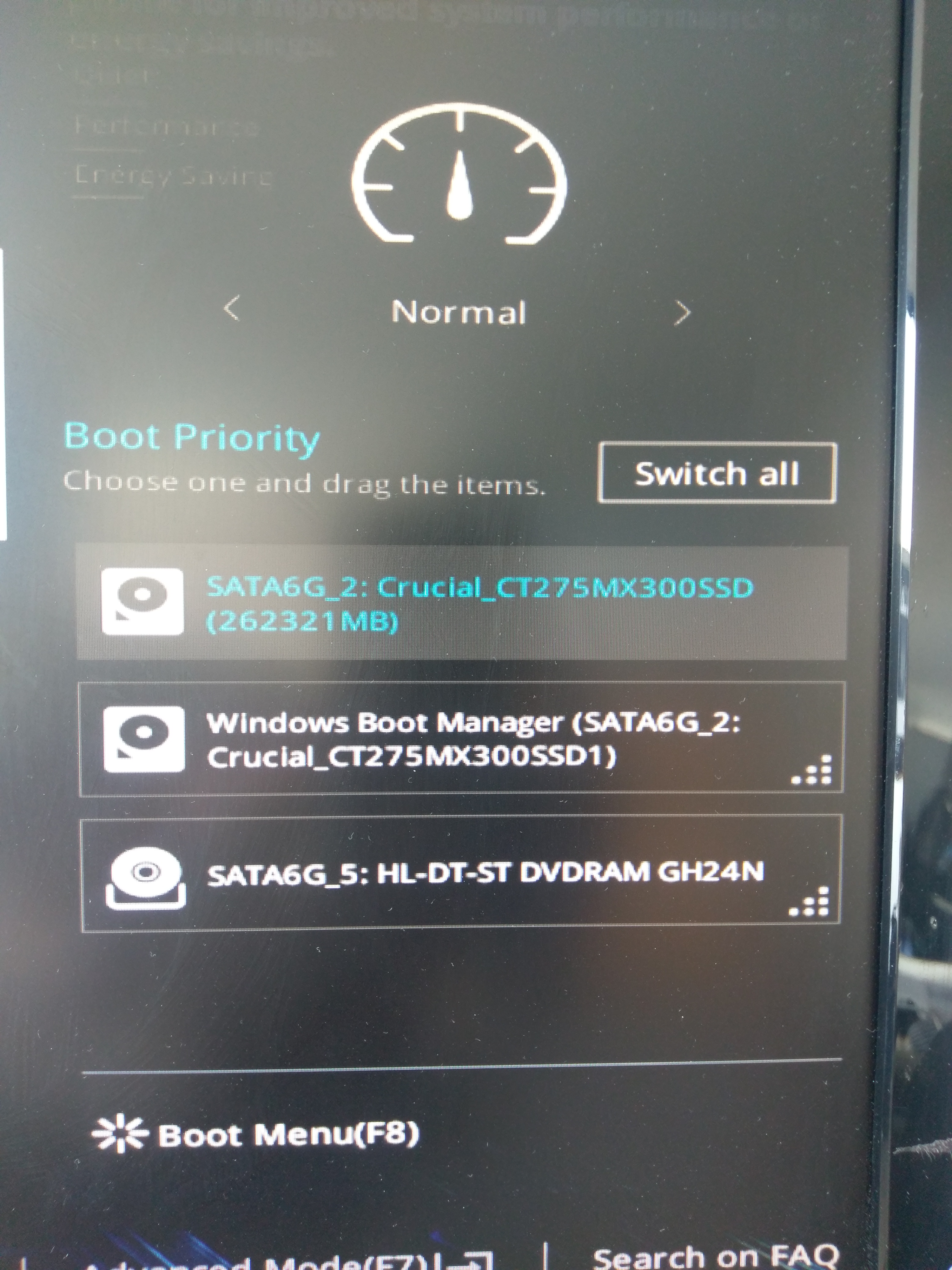

Nach einem Neustart ist jetzt auch die HDD wieder dran, SSD hat Boot Priority.
Dennoch findet Windows Inhalte der HDD nicht, wenn ich danach suche. Idea warum?

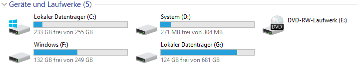

Zudem habe ich nun ein Laufwerk Zuviel?
G: scheint ja die HDD zu sein, F: ist die alte Windows Version?
Woher kommt D:, gehört ja eig. nicht hier rein, oder?
C: ist ja denke ich mal die SSD...

D: dürfte genauso wie F: zur alten Windows Installation gehören, die legt immer auch noch so eine kleine Partition für den Booloader an (auf der SSD hattest du ja auch zwei Partitionen vom Win 8.1). G: sollte die Daten auf deiner HDD enthalten.

Ah, ich habe doch nicht die SSD auf Boot1 gehabt, mein Fehler. Jetzt klappt auch die Suchfunktion wieder und im Explorer wird mir jetzt korrekterweise folgendes angezeigt:Jesterfox schrieb:D: dürfte genauso wie F: zur alten Windows Installation gehören, die legt immer auch noch so eine kleine Partition für den Booloader an (auf der SSD hattest du ja auch zwei Partitionen vom Win 8.1). G: sollte die Daten auf deiner HDD enthalten.

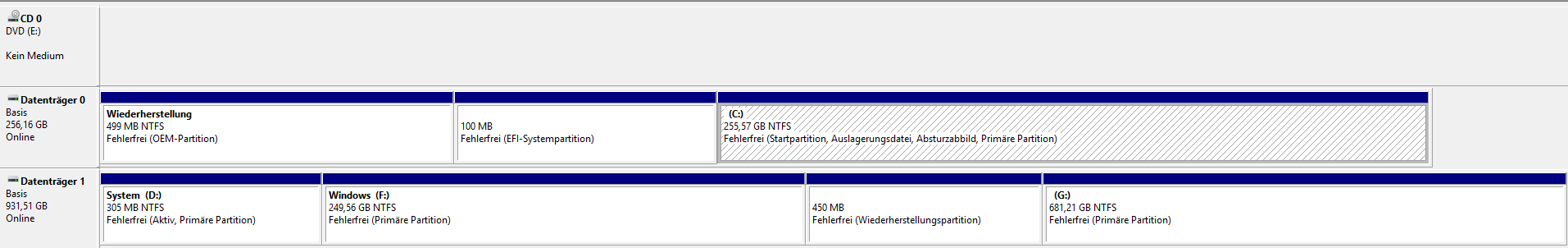

Wie kann ich den jetzt sicher sein, dass ich tatsächlich Windows von der SSD benutze und nicht das alte der HDD? + Wie kann ich das alte Windows von der HDD deinstallieren, ohne andere Daten der HDD zu löschen?
Edit: Nach meinem Verständnis sind ja C. und D. die HDD, dürften aber doch jetzt nicht mehr als zwei verschiedene Laufwerke angezeigt werden und F. müsste doch jetzt eigentlich Windows(F
C ist immer das, von wo du gerade bootest.
Guck einfach in der Datenträgerverwaltung unten in der Balkenansicht nach, da siehst du was was ist.
Mach ein Screenshot von der Datenträgerverwaltung unten von der Balkenansicht, wo man die SSD und HDD sieht.

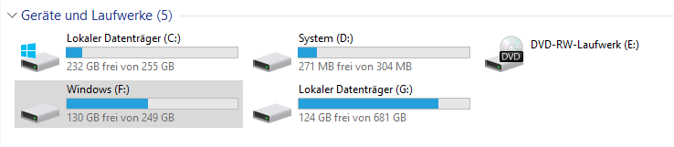

Ich möchte gerne als letzten Schritt die alte HDD formatieren, jedoch existieren ja noch 2 Partitionen dieser:
Vielen Dank!
- F: und G:. Kann ich diese dann irgendwie zusammenführen und nurnoch als bspw. G anzeigen lassen?
- Erfüllt D hier irgendeinen Zweck? Laut Explorer ist D: leer und enthält keine Dateien, zeigt dennoch 30MB belegt an? Irritiert mich etwas und falls es irgendwie möglich ist, würde ich das entfernen/unsichtbar machen

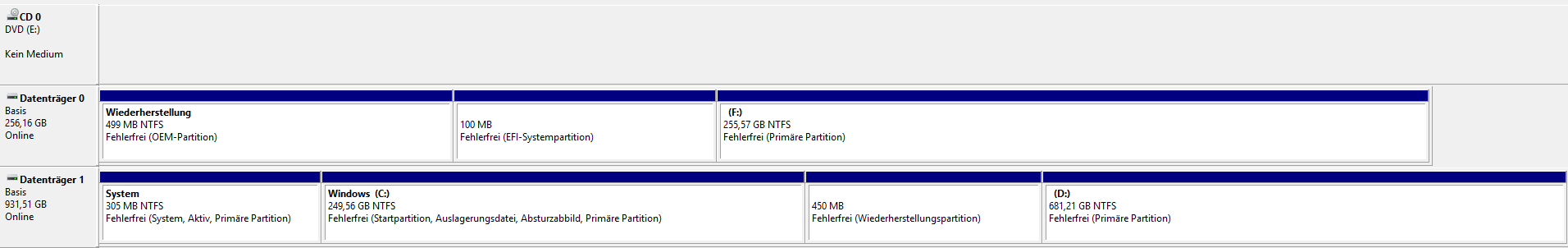

Ich würd die ersten drei Partitionen auf der HDD löschen und dann die G: größer ziehen (sollte dann gehen wenn die vorderen Partitionen weg sind). Vorher natürlich noch alle Daten die von F: noch benötigt werden wegkopieren (Benutzerordner usw.)
Der Inhalt von D: ist was verstecktes, deswegen sieht man das nicht. Das ist nur der alte Bootloader (das was jetzt auf der 100MB Partition auf der SSD ist)

Klar kannst du!
F ist die alte Windows Partiton auf der HDD und G die alte Datenpartition auf der HDD
1.) Die F Partition löschen. Danach wird dort nur "nicht zugewiesener Speicher" angezeigt. Jetzt auf G klicken und Partiton vergrößern (das geht weil der Speicher direkt an den von G angrenzt! Weil: eine Partiton kann nur aus einem zusammenhängenden Speicherbereich bestehen). Nimm die maximale Menge, die zur Auswahl steht, ok, warte bis alles fertig ist. Nun solltest du nur noch eine Partition über den gesamten Speicherbereich der HDD haben
