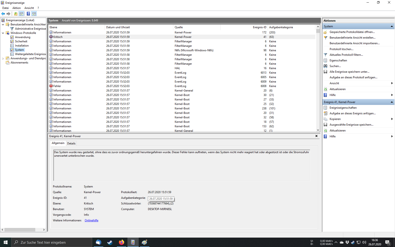

Ereignisanzeige füge ich bei

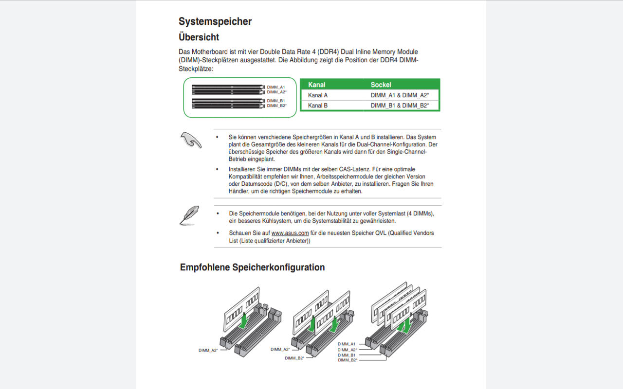

Empfehlung für die Speicherbestückung gem. Handbuch bei 2 Riegeln ist 2. und 4. Slot (A2/B2)
Teste mal.

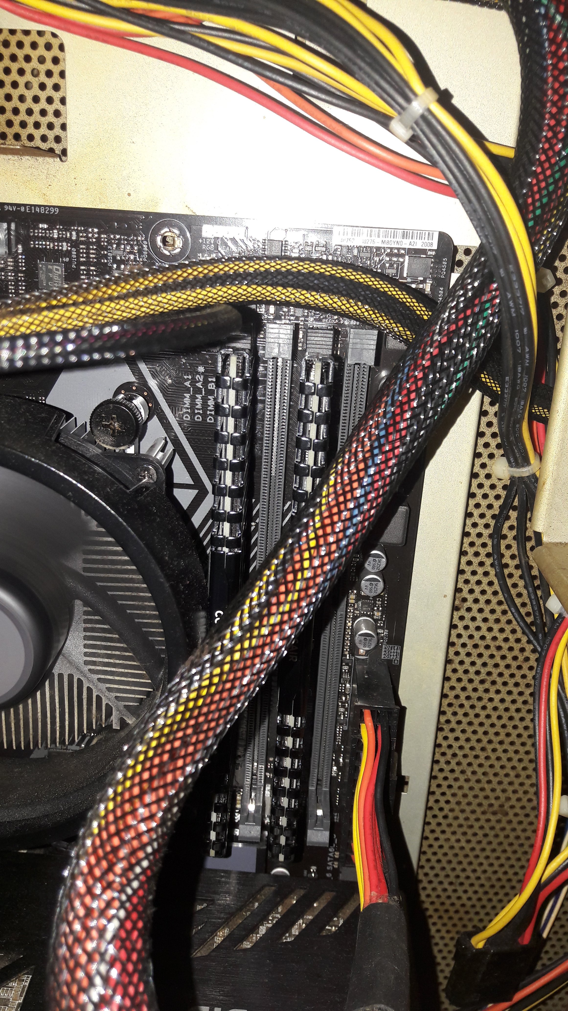

Huch, danke für die Info. Ich dachte ich hätte die in den richtigen Slots installiert, war mir aber nicht sicher. Ich probiers mal aus.
Ich glaube das war es tatsächlich schon. Ram läuft jetzt auf 3200 Mhz und System läuft seit einer Stunde stabil.

Gern geschehen. Zum Hintergrund: In Daisy Chain Boards sollten die RAM Module immer in den am Bus hinten liegenden Slots stecken da sonst die Signalqualität leidet. Du bist nicht der erste dem das Malheur passiert ist.
Warum dein System aber ohne BSOD einfach einen harten Reset hingelegt hat ist eventuell auch auf nicht korrekt gesteckte Module zurückzuführen gewesen.
Anyway... schön wenn es jetzt stabil läuft. 2133MHz vs 3200MHz sollte auch nochmal deutlich Performance gebracht haben.

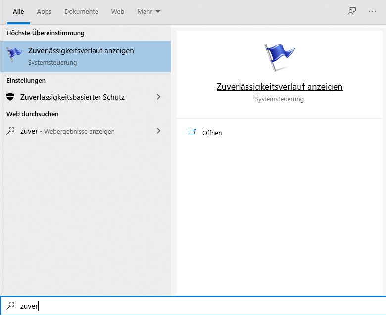

Kannst du mal schauen, ob was im Zuverlässigkeitsverlauf von Windows steht?
