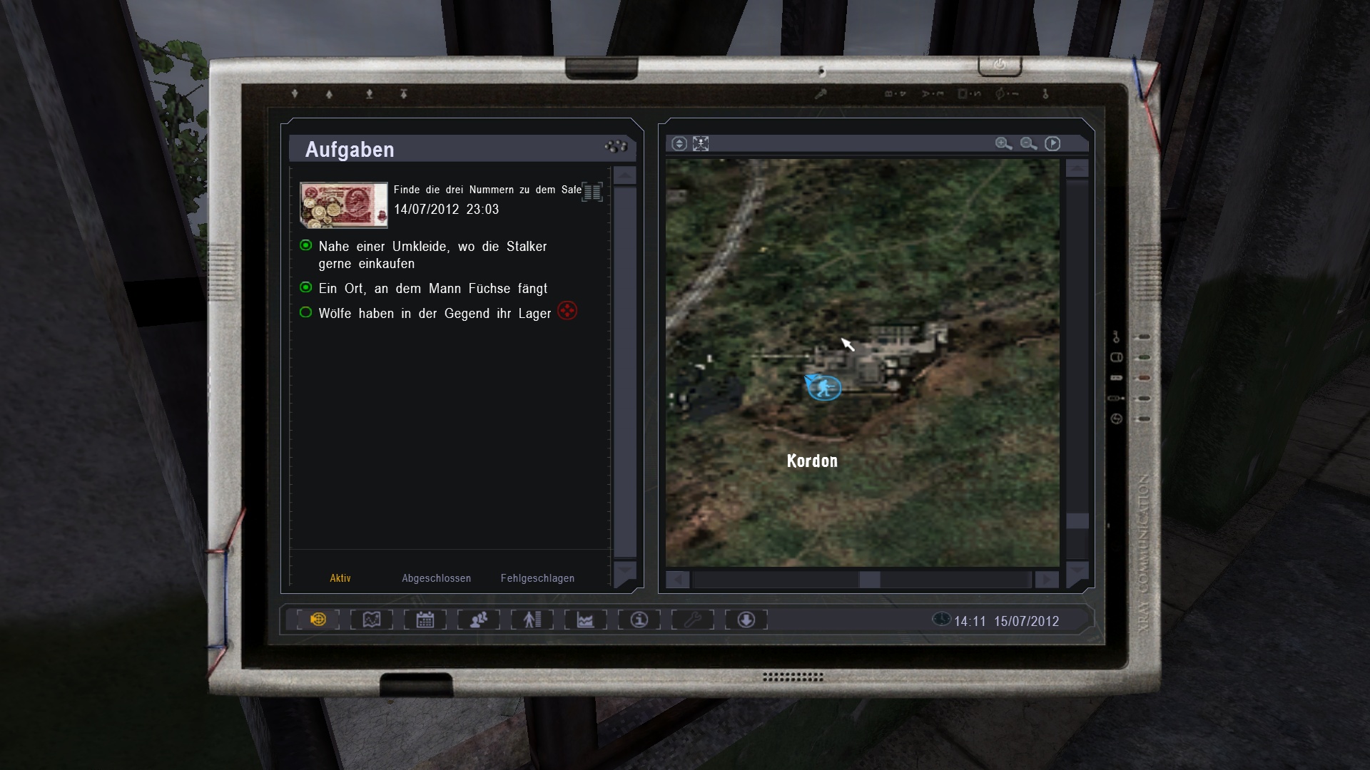

Moin, soo ich bin durch mit Lost Alpha. Gut gemachtes Spiel ,könnte aber mehr sein. Viel mehr. Wäre Geil wenn da noch vieles eingebaut wird. Die Zone ist ja riesen groß. Mehr mehr mehr davon.
Nach dem End Video ist man doch wieder in Korden (FreePlay) ,dort findet man einen Toten im Gras liegen.
Der hat ein PDA mit ner Info zum suchen. Wooo issen der rest ,dass mit den Wölfen. Siehe Bild. Gruß. Danke.
