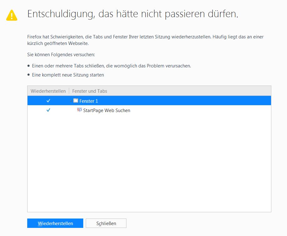

habe vom 55 auf den aktuellen 56.0.1 Firefox aktualisiert. Als Startseite habe ich wie immer StartPage eingestellt. Wenn man nun den Firefox startet, kommt fast immer eine Entschuldigung oder er macht die Tabs der letzten Sitzung auf. Ab und zu kommt allerdings auch die richtige Startseite.
Hat einer von Euch auch dieses Problem und woran kann das liegen?
Beim 57. Beta das gleiche Spiel. Nur beim 55ger arbeitet er korrekt.

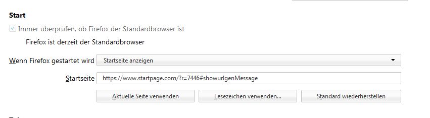

Füge Screenshot der Einstellungen und Entschuldigung bei. Firefox in der 64-Version.
Läuft alles auf Win 7 64

Scheint als würde er beim Beenden abstürzen. Weil der FF nun beim nächsten start denkt er sei abgestürzt kommt der Dialog zur Tabwiederherstellung.

Es kann nicht an Firefox liegen. Habe es gerade mit Firefox 56.0/56.0.1 und 58.0a1 getestet. Als Startseite 'https://www.startpage.com?r=7446#showurlgenMessage' eingestellt und dann zusätzlich 'Fenster und Tabs der letzten Sitzung anzeigen' eingestellt. Die Kombination aus beiden Einstellungen mach wenig Sinn, da ja der Tab beim Starten angezeigt wird der beim Schliessen offen war.
Die Sitzungswiederherstellung erfolgt nur nach einem Programmabsturz.
Nach einem Programmabsturz schrieb:
Bei unerwarteten Problemen wie einer fehlerhaften Webseite, einem Programmfehler oder einem Stromausfall beendet sich Firefox möglicherweise plötzlich. In solchen Situationen kann Firefox die Seiten wiederherstellen, die Sie gerade geöffnet hatten. Firefox wird Ihre vorherige Sitzung automatisch wiederherstellen, wenn Sie ihn das erste Mal nach einem Absturz starten.
Wenn Firefox ein zweites Mal abstürzt, öffnet sich beim nächsten Start die Seite zur Wiederherstellung der letzten Sitzung (z. B. „Entschuldigung, das hätte nicht passieren dürfen.”).

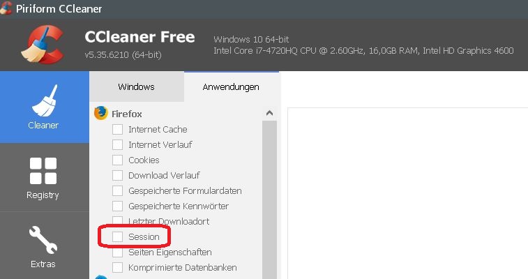

hattest du im Ccleaner hier einen Haken drin?
Wenn ja, dann lässt du die Session nach deiner Aussage nach Beenden vom Firefox löschen.
Ergo kann der Fx damit ja nicht mehr starten.
Das wäre meine Vermutung dazu.
Wenn du den Ccleaner wieder installieren willst für andere Dinge, dann entfern einfach alle Haken die den Firefox betreffen.

Habe den CC jetzt wieder installiert und den Haken bei Session rausgenommen. Den FF zwischenzeitlich mehrmals geöffnet und der Fehler tritt bisher nicht mehr auf!
Was so ein kleines Häkchen doch ausmachen kann.
